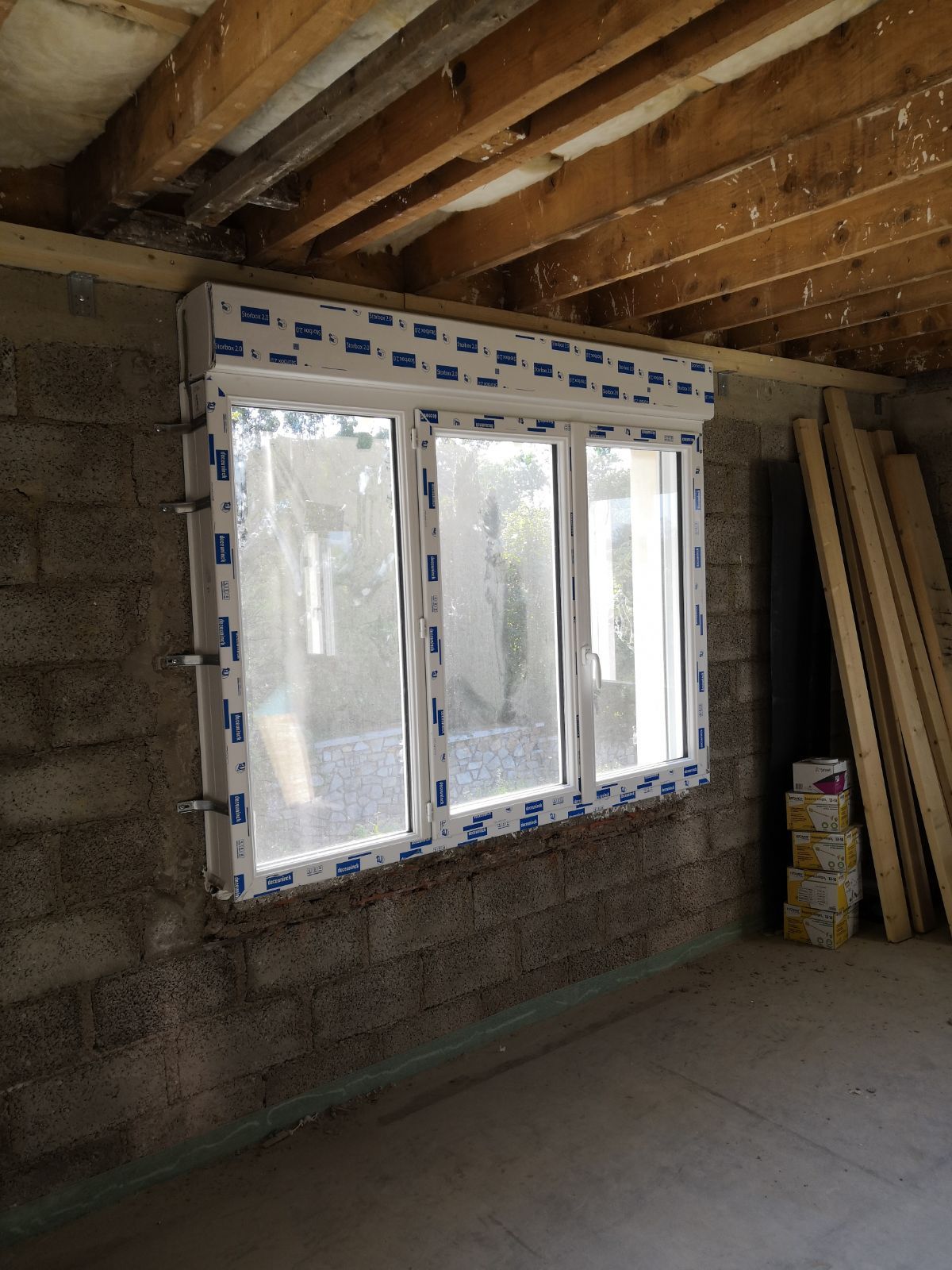

Bonjour monsieur Boisophile merci beaucoup pour vos réponses, veuillez trouver ci joint une photo pour mieux visualiser la section est de 65*175 alterné une sur deux avec 35x175 portee de 3m .Nous  avons fais faire un OSB dessus 30 cm de laine de verre entre et un raillage placo suspente par vapeur en sous face le poids du complexe est de 34.3 kg par M2 hors solivage d origine.Nous n aménageons rien au dessus ni ne stocqueron rien uniquement pr inspection une fois par an de la toiture tout au plus avec une seule personne. Est ce jouable ou pas d après vous? PS en sous face nous comptons ajouter une cornière egale acier pour supporter la muraliere et en partie les solives mais toutes ne seront pas supportées.
3. Projet renovation et solivage il y a 17 jours
Je ne comprends pas bien, à voir la photo, ce sont toutes des solivettes de 35mm ? En revanche, je confirme qu'à l'origine c'était bien un plafond baculat plâtré.
La solidité d'une chaine est déterminée par son maillon le plus faible, celle de l'ensemble est fonction des fixations par pointes lardées.

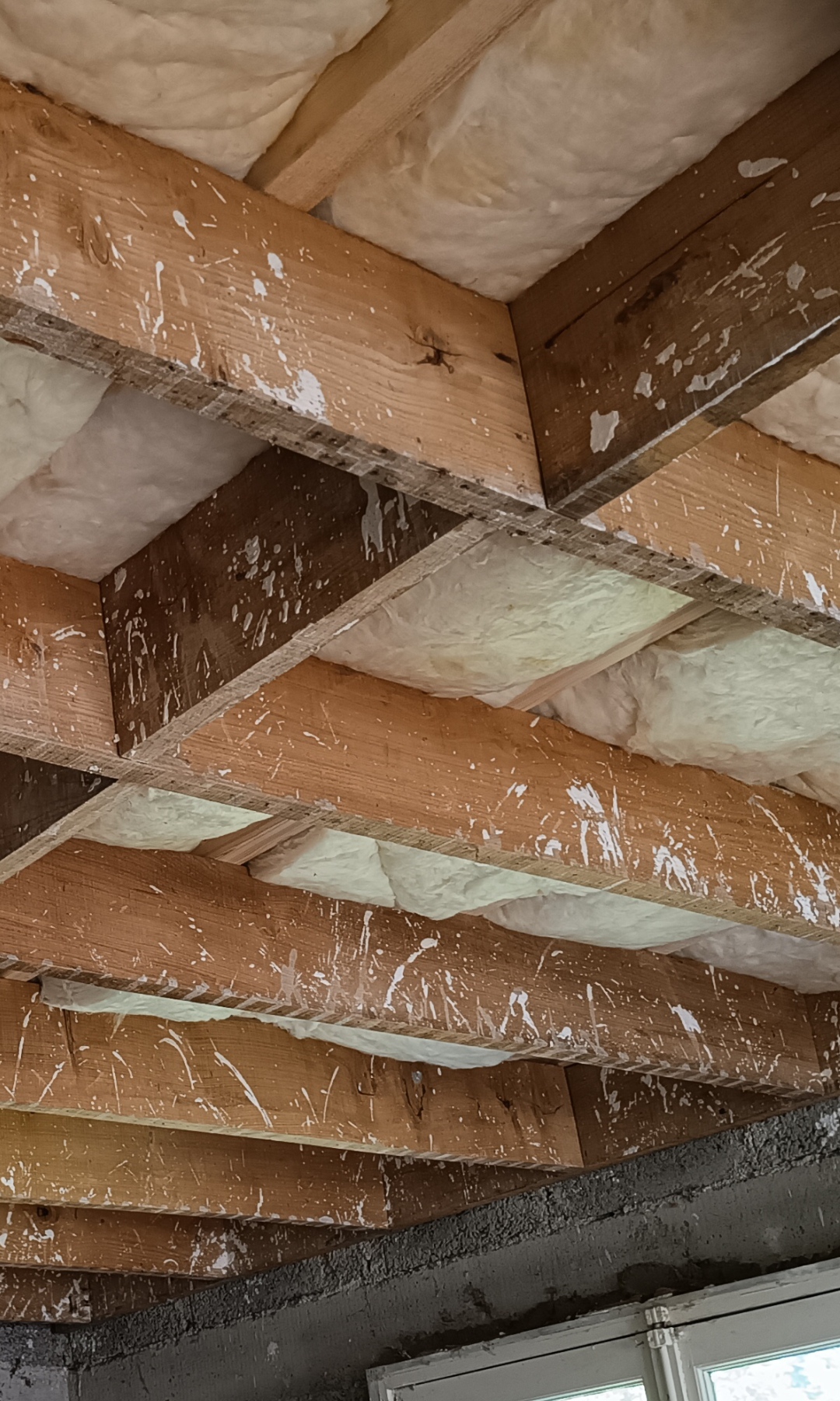

Oui en effet sur la photo c est la seule pièce ou c'est des solivettes uniquement a l origine dans cette pièce il y avait du bacula.pour les autres pièces il y a bien une alternance de section pour le même système de fixation.La pièce avec bacula ne disposée pas de plancher en surface ;les autres pièces  par contre oui mais disposées elles d un plafond en plaque ressemblant à du BA13 perforé et enduite au plâtre après fixation par des clou.Pensez vous que je risque de prendre le plafond sur la tête avec le nouveau système de plafond+ OSB? Enfin pensez vous que les ancienne cloisons de doublage en brique plâtrieres de 5 cm pouvais avoir un rôle de soutien en sous face des solives? Encore une fois merci pour les temps accordé à me répondre.ci joint une photo des autre pieces le système de fixation est le même, la lierne de bois qui avait été mise par l entreprise doit être remplacée par une cornière acier  egale de 6*6cm par 6mm car cette lierne posé un souci pour l isolation.
5. Projet renovation et solivage il y a 17 jours
OUI, c'est un grand classique souvent traité sur ce forum, beaucoup ont écouté le """copain qui s'y connait""" en disant <<pas de problème, ce sont des cloisons non porteuses, tu peux démonter>> !!!
Or, a cette époque les cloisons l'étaient bel et bien.
Il est impératif de vérifier cela, faites un plan avec les portées, les ENTRAXES et les sections de ces solives afin de recalculer (si vous le souhaitez).
Au-dessus de la fenêtre en PVC sur la photo, ce ne serait pas un entrait de ferme par hasard ?

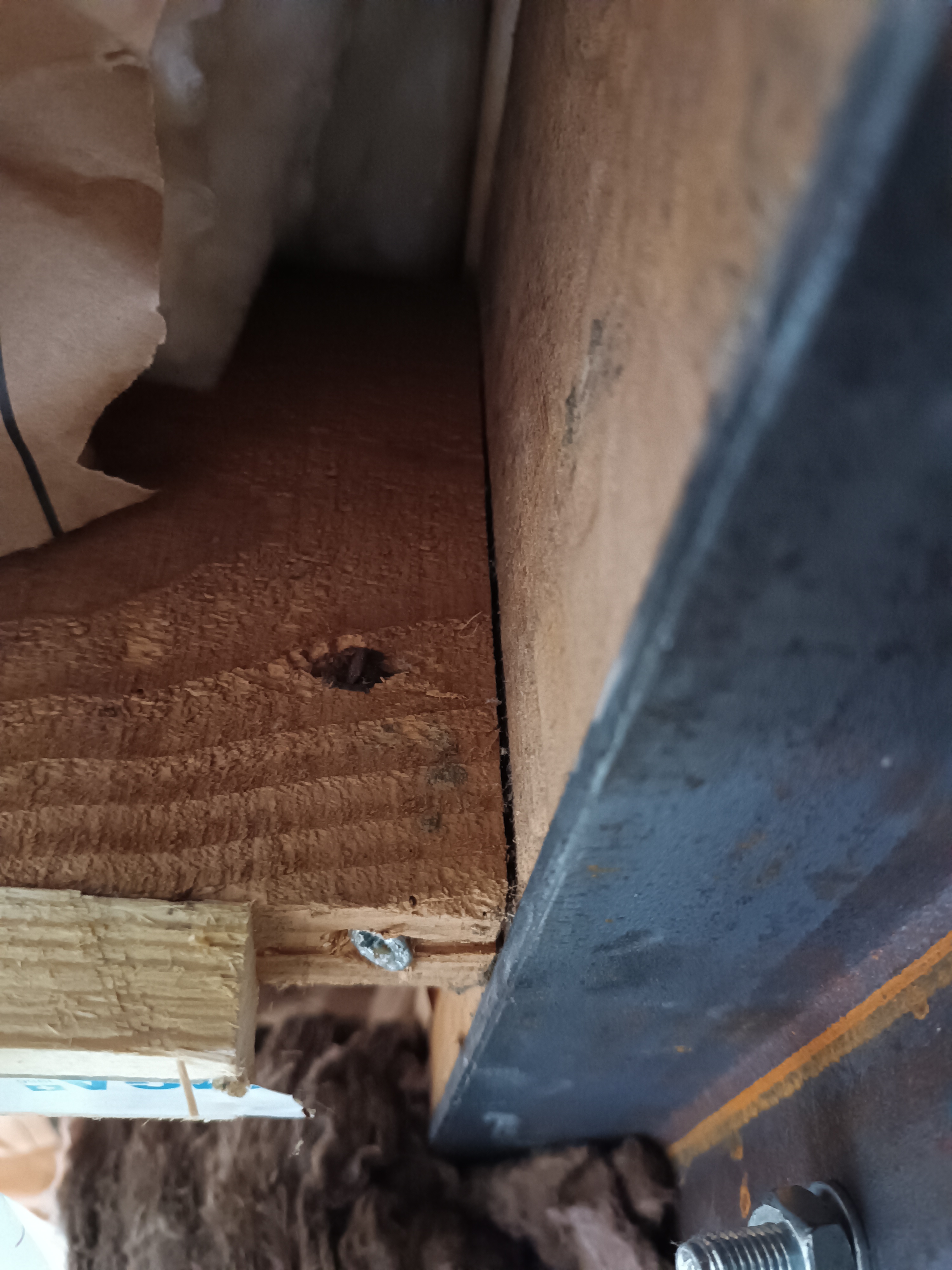

2/ le profilé acier est sous la muraliere sur laquelle sont fixées par pointes lardées les solives
3/Aucun calcul ne m a été communiqué en effet ,sans tenir compte de la cornière métallique les solives serait elle bien dimenssionees par leurs portées.
Enfin avais vous connaissance de solive lardées de la sorte contre muraliere sans appuis dessous? Peut être les sabot n existaient pas en 1965?
