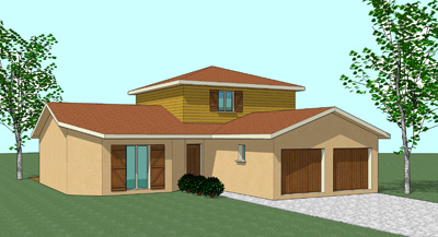

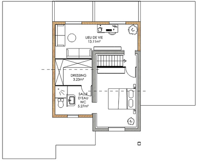

En ce qui concerne la surélévation ou la rehausse de toit ?
Nous faisons la différence entre ces deux techniques. En effet, une rehausse de toit consiste à remonter le toit en modifiant la pente sans changer les supports maçonnés, pour aménager une seule grande pièce par exemple. Alors qu'une surélévation permet de créer un habitat où l'on se tient debout en modifiant les supports maçonnés. En général, on nous demande ce type de travaux afin d'ajouter deux pièces supplémentaires avec une salle d'eau et WC. Les surfaces les plus courantes sont de l'ordre de 40m2.
