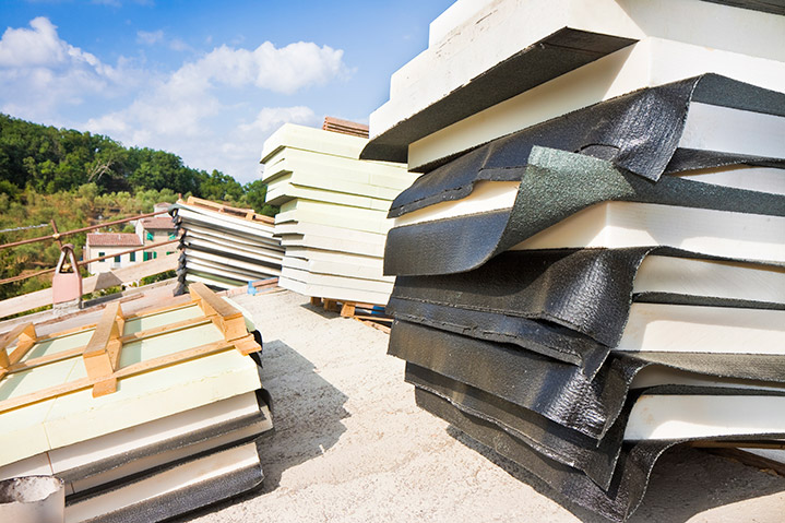

L'isolation extérieure par procédé sarking
Les avantages : L'isolation par l'extérieur est plus performante car elle permet d'éliminer tous les ponts thermiques tout en préservant le volume intérieur.
Le matériau : Fibre de bois en panneaux denses
La technique :
- Installation de plaques de plâtres au-dessus des chevrons afin de constituer un plafond
- Pose d'un filme freine-vapeur sur la surface extérieure du plafond
- Mise en place des panneaux de fibre de bois en plusieurs couches croisées
- Installation de panneau pare-pluie afin de protéger la couche d'isolation
- Pose d'un contre-lattage afin de ménager une lame d'air
- Fixation de tasseaux sur le contre-lattage afin de mettre en place la couverture

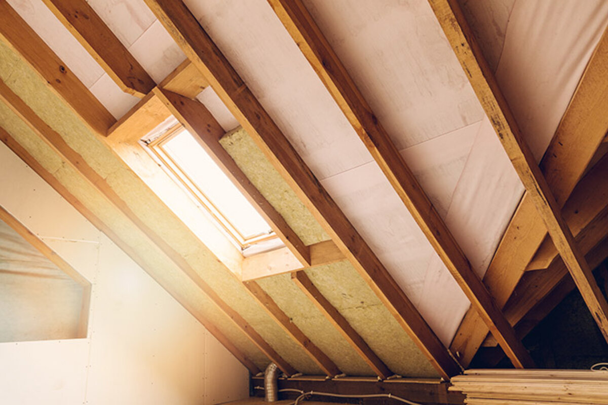

L'isolation intérieure des rampants
Les avantages : L'isolation par l'intérieur est une solution économique et simple à mettre en œuvre car elle ne nécessite pas de dépose de la toiture
Le matériau : laine de bois en rouleaux
La technique :
- Installation d'un pare-pluie pour renforcer l'étanchéité de la toiture
- Pose de la laine de bois entre les chevrons en deux couches croisées afin d'éliminer les ponts thermiques
- Mise en place d'un film pare-vapeur pour capter l'humidité due à l'occupation des combles aménagés
- Pose de plaques de plâtre, de lambris ou de panneau de bois pour couvrir l'isolant

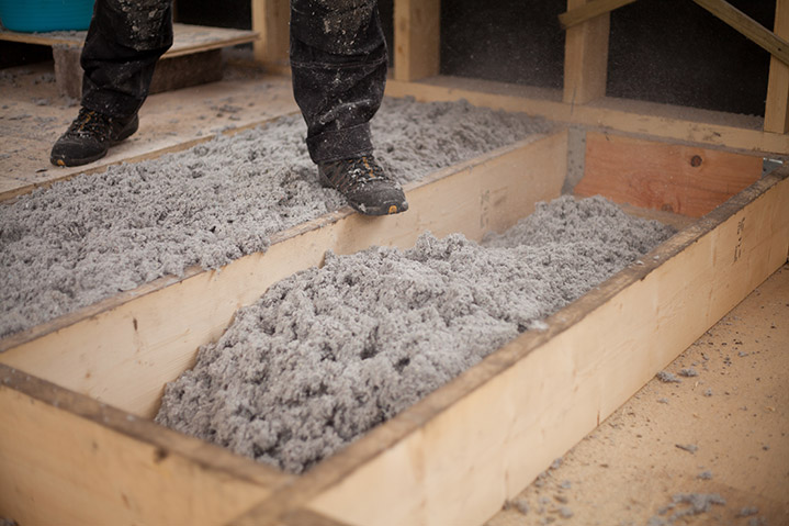

L'isolation du plancher
Les avantages : L'isolation du plancher, en plus des performances thermiques, apporte un confort acoustique. Le matériau isolant, combiné aux dalles de plancher, absorbe les bruits d'impact.
Le matériau : isolant en vrac (granulés de liège, ouate de cellulose, paille, isolant minéral…)
La technique :
- Répandre l’isolant en vrac à même le sol, entre les solives
- Dégager les câbles électriques et tuyaux
- Fixer les dalles de plancher sur les solives et faites ressortir les câbles et tuyaux
