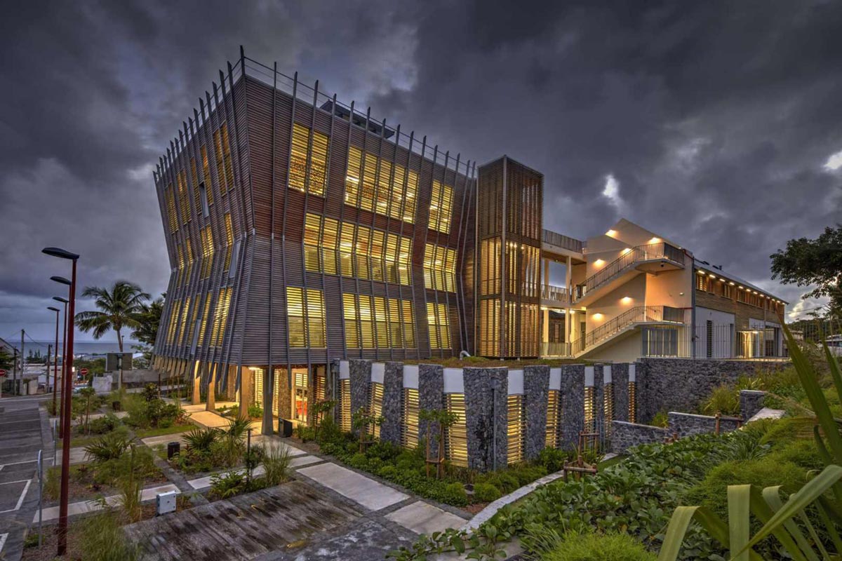

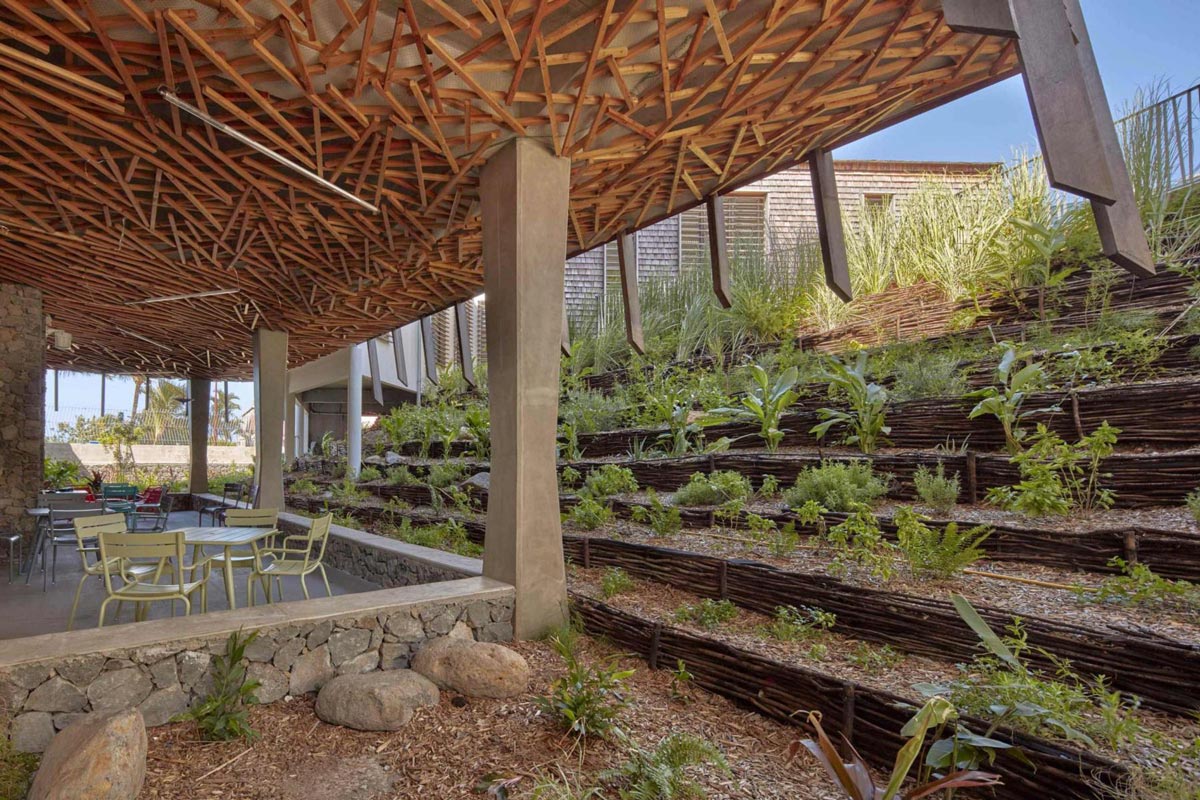

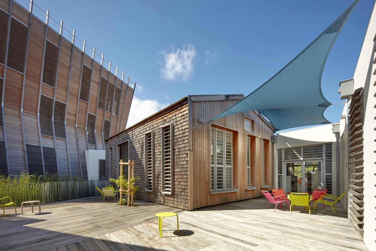

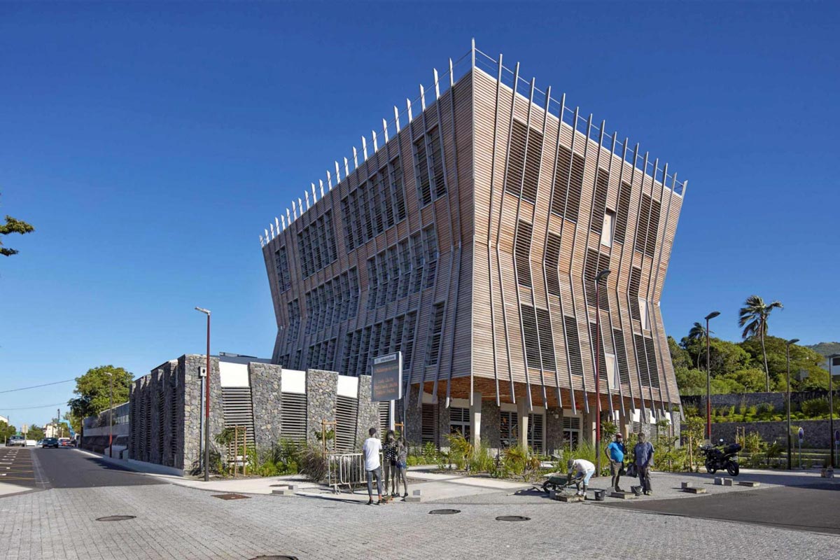

MÉDIATHÈQUE DU SUD SAUVAGE
97480 Saint-Joseph
La Réunion
DOM TOM
C’est sous le climat tropical de la Réunion, que la construction de la médiathèque du Sud Sauvage s’est réalisée. Sa structure mixte bois/béton, de par sa faible inertie, représente un atout thermique. Le lieu, qui accueille du public tout au long de l’année vise le confort thermique en agissant sur la température et la vitesse de l’air. Un puit dépressionnaire et des brasseurs d’airs optimisent la ventilation naturelle. Le dispositif se complète par l’isolation des parois avec de la laine de roche et la protection des ouvrages par des brise-soleil.
