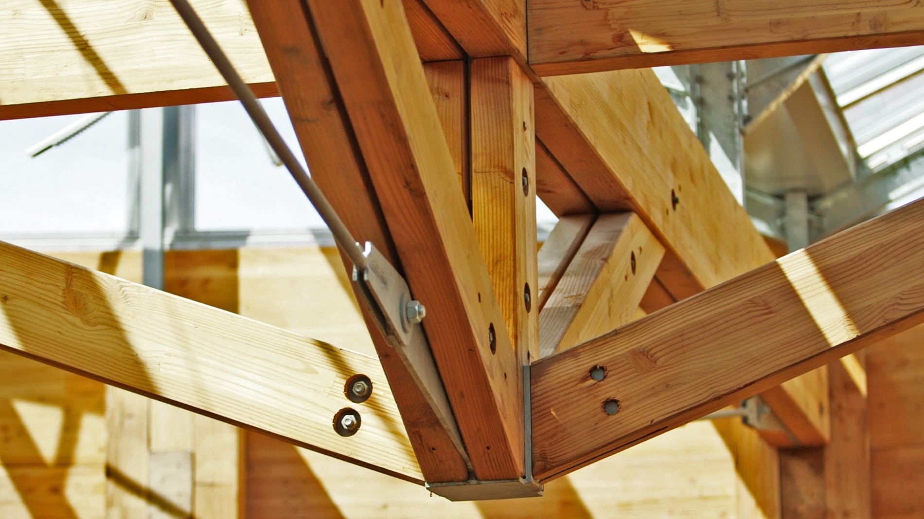

Sans elles, l'édifice ressemblerait à un château de cartes. Un coup de vent et il s'envolerait. Point d'orgue de la construction, les liaisons s'adaptent à chaque partie de la maison. Elles sont de 2 types : les liaisons intermédiaires et les liaisons de toiture.
Liaisons intermédiaires
Véritables liants entre mur et plancher, elles assurent une bonne rigidité de ces différents éléments. Les solives de chainage ont pour but d'accueillir poutres et corniche d'un bâtiment. Elles doivent reposer sur une lisse de chainage, pour la rigidifier.
La paroi supérieure est fixée sur la plate-forme composée des solives et des dalles de plancher. Afin d'assurer une parfaite liaison entre les parois haute et basse, on doit utiliser un panneau de même type que le contreventement. Le nouvel étage sera étanchéifié grâce à la pose de film pare-vapeur sur les plafonds de la zone basse.
Liaisons de toiture
Les liaisons avec la toiture sont extrêmement importantes. En effet, elles ont pour fonction d'assurer la parfaite tenue du mur et de la toiture. Il est primordial que la ventilation des soupentes soit assurée de manière satisfaisante pour respecter la salubrité de l'édifice. Un espace entre le bardage et la paroi extérieure doit être aménagé pour faire circuler l'air.
La toiture repose sur des chevrons qui permettent l'installation des tuiles. Pour les surmonter, préférez un écran rigide, qui sera un bon protecteur de « l'isolant » toiture. De plus cet écran protège efficacement du vent, de la poussière, de la neige et des ruissellements éventuels. Le pare-pluie doit chapeauter la lisse de chaînage pour lié le pare-vapeur intérieur et le bardage et assurer une parfaite continuité de la protection.

L'ossature bois s'adapte à tous les types de terrains, même les plus difficiles.
Les liaisons intermédiaires fixent les pièces de différents matériaux entres elles.
Le bardage est ici un revêtement de façade en bois.
La lisse est une pièce en bois accueillant les murs d'un édifice.
Le plancher est posé sur les solives.
