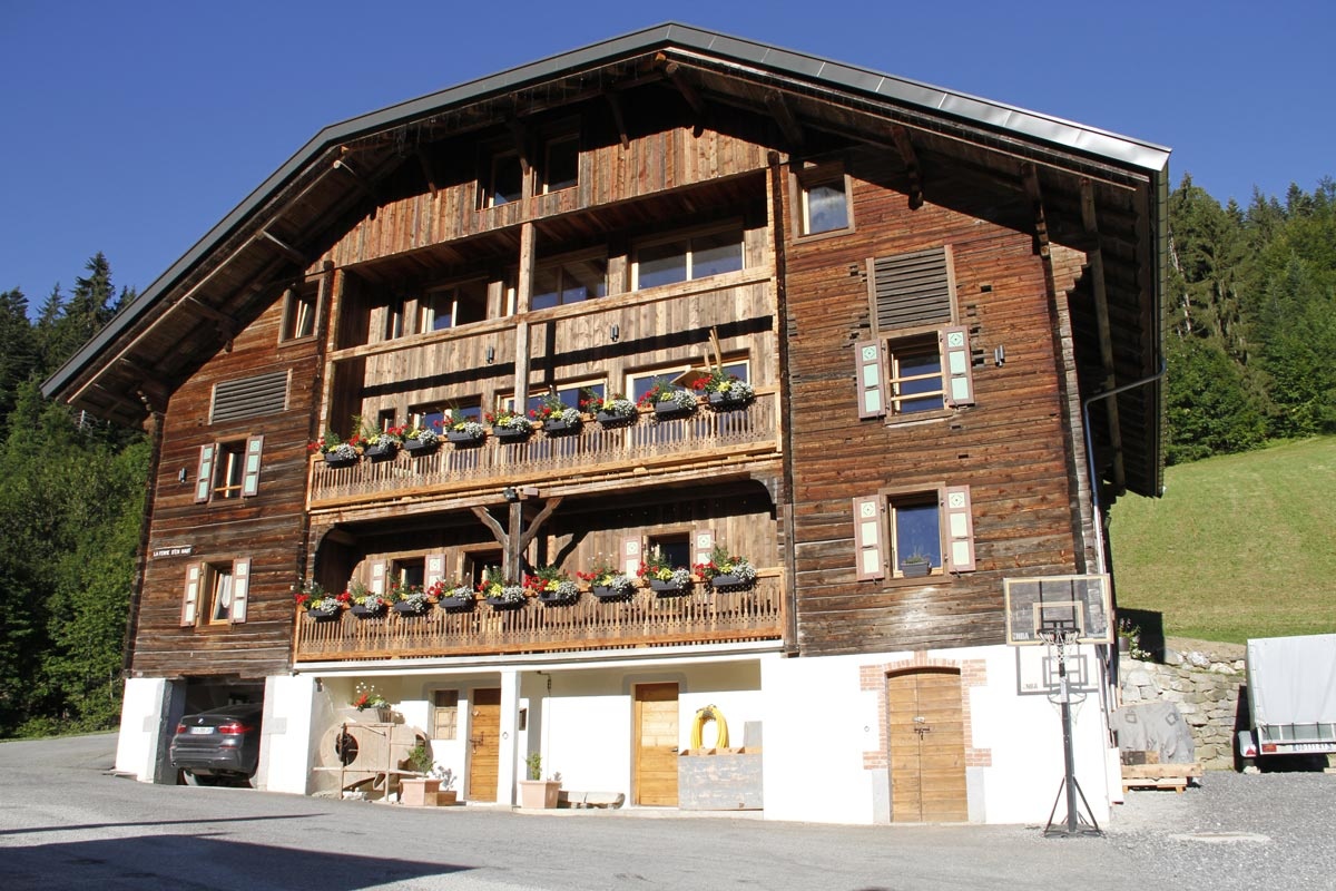

Mis à jour le 4 févr. 2022Nichée sur les pentes du Massif des Aravis, la Ferme d'en Haut semble figée dans le temps. Ne vous fiez pas aux apparences, derrière ces pittoresques façades se cache une maison d'hôtes au charme moderne et à l'élégance chaleureuse. Anne Wajda, propriétaire du chalet, nous dévoile les secrets de l'ambitieuse réhabilitation mise en œuvre.
                                                            Bois.com : Quand on découvre la Ferme d'en Haut, elle semble figée dans les années 1930. Pouvez-vous nous décrire les travaux réalisés ?
La ferme a subi toutes les contraintes naturelles — les années, la neige, la pluie, le vent — et elle n’a jamais bougé. Cette maison était saine, la structure était en bon état, mais elle avait quand même besoin de travaux. Nous avons commencé par une réfection de la toiture et une rénovation de l’isolation dans la partie habitation. Le plus gros du projet a été la transformation de l’ancienne grange en maison d’hôtes. L'entreprise de charpente locale – Bianchetti - avec laquelle nous avons travaillé, nous a recommandé le principe de « boîte dans la boîte ». Cela signifie que nous avons reconstruit une maison en bois entre les murs de l’ancienne grange, sans toucher aux façades et ni aux panes d’origine qui la traversent. Nous avons monté des panneaux d’ossature bois, doublés d’une couche d’isolant. La structure est désolidarisée des murs pour conserver une lame d’air, qui permet une bonne ventilation et renforce l’isolation. Nous avons également posé un pare-pluie à l’intérieur de la façade pour assurer son étanchéité. Une fois la boîte construite, nous avons installé des poutres en mélèze qui soutiennent les trois niveaux du chalet.
