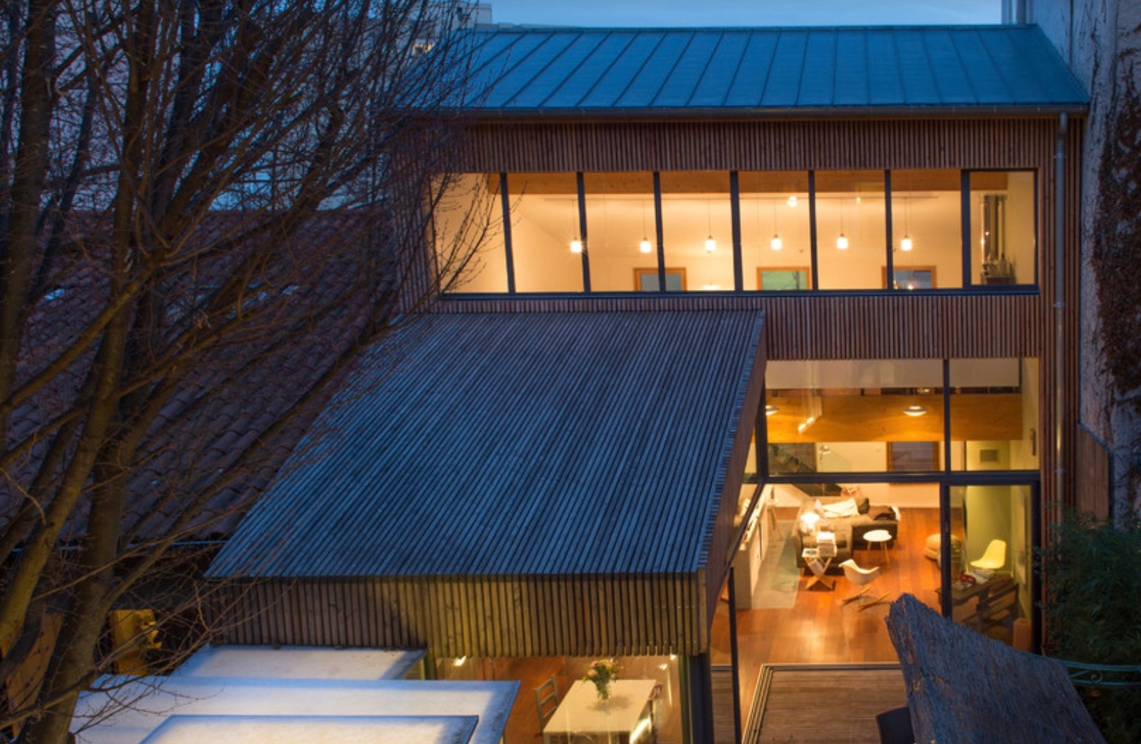

Une rehausse partielle en bois sur une maison maçonnée.

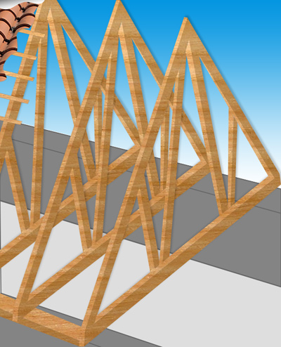

Nos clients possèdent généralement des maisons contemporaines avec des charpentes en fermette. Apparues après la dernière guerre, elles sont issues d'un procédé américain. Les fermettes ont l'avantage de faire baisser le coût global de la construction, car elles évitent de faire une dalle en béton. Elles tiennent le toit, par un système de triangulation solide et indéformable, posé tous les 60 cm environ. Mais cela induit une perte d'espace et les combles ne sont pas habitables. On dit alors qu'ils sont « perdus ».
Il est cependant possible d'adapter ces volumes pour aménager des coins de lecture, des salles de jeu… En revanche, il ne sera pas envisageable d'y installer une cuisine ou un séjour, car la fermette possède une résistance assez faible vu qu'elle est conçue pour supporter des plafonds uniquement. Le problème consiste à renforcer la structure pour de l'habitation.
Un exemple de charpente en fermette.

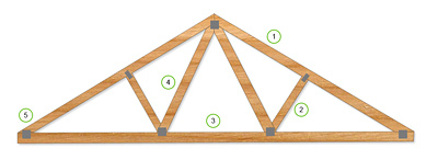

Il faut tout d'abord enlever l'isolation. Puis les travaux consistent à dégager l'espace des combles occupé par les éléments de la charpente et à renforcer cette dernière. On peut procéder à un renforcement au niveau des entraits (parties inférieures des triangles au niveau du plancher, tous les 60 cm) et au niveau des arbalétriers (parties obliques des triangles, qui constituent la pente du toit).
Une coupe de charpente : 1 arbalétrier. 2 contre fiche. 3 entrait. 4 Fiche. 5 nœud de ferme.

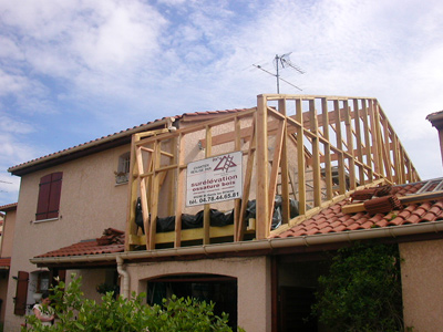

Nous faisons la différence entre ces deux techniques. En effet, une rehausse de toit consiste à remonter le toit en modifiant la pente sans changer les supports maçonnés, pour aménager une seule grande pièce par exemple. Alors qu'une surélévation permet de créer un habitat où l'on se tient debout en modifiant les supports maçonnés. En général, on nous demande ce type de travaux afin d'ajouter deux pièces supplémentaires avec une salle d'eau et WC. Les surfaces les plus courantes sont de l'ordre de 40m2.

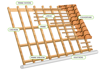

Eéléments constitutifs d'une charpente.

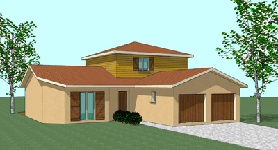

Avant projet d'une surélévation partielle.

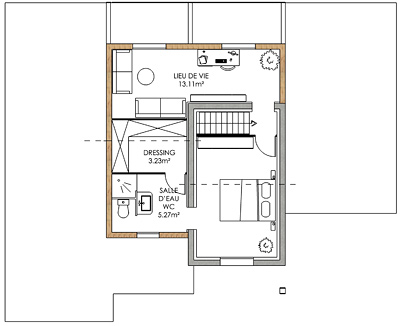

Plan d'un aménagement de combles.
