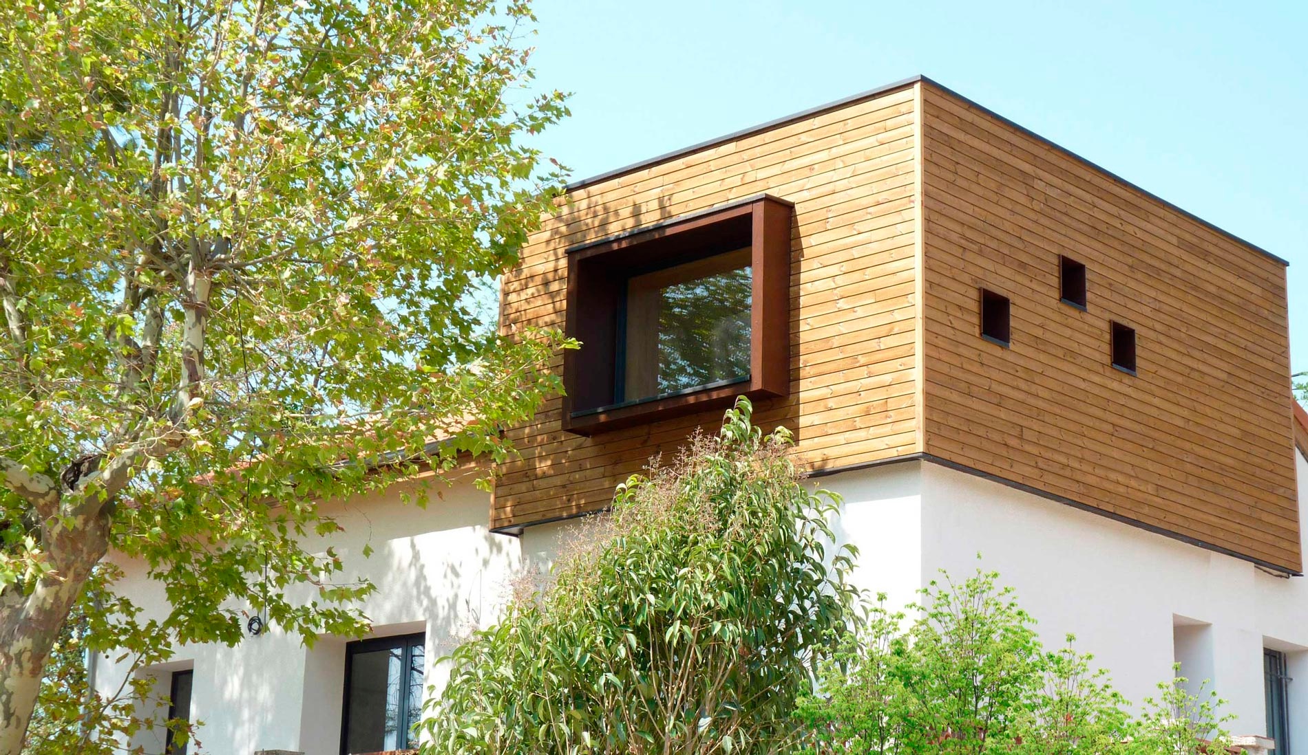

La surélévation bois : agrandir sa maison efficacement Surélévation
Mis à jour le 21 nov. 2025
Découvrez les nombreux atouts de la surélévation bois, les règles et techniques à mettre en oeuvre et nos conseils pour un projet réussi.
Pour agrandir sa maison et profiter d’un gain d’espace sans augmenter l’emprise au sol, la surélévation bois est une solution adaptée. Il est toutefois nécessaire de faire appel à des professionnels afin de maîtriser les étapes qui conditionnent la réussite du projet (À lire sur le sujet : Faire appel à un professionnel du bois pour s’assurer d’un travail fait selon les règles). Petit tour d’horizon de cette technique, tant d’un point de vue règlementaire que constructif.
