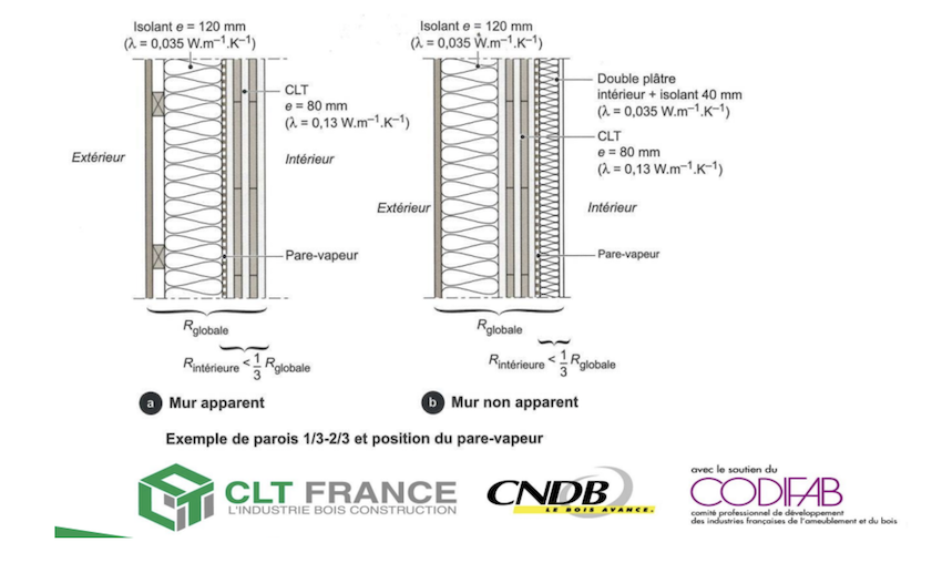

Pour constituer une paroi, il est, au même titre qu’une ossature bois, possible de fixer un isolant et des parements intérieurs et extérieurs. Le CLT joue alors pleinement son rôle structurel avant tout.
Mur panneau bois lamellé-croisé avec isolant extérieur (© Catalogue Bois Construction)
Il faut bien comprendre que le panneau, par ses propriétés physiques, contribue au bon comportement thermique et hygrométrique de la paroi, d’autant plus s’il est couplé à un isolant. Toutefois, pour cela, il faut que la composition des murs et des planchers respecte les bonnes pratiques en vigueur.

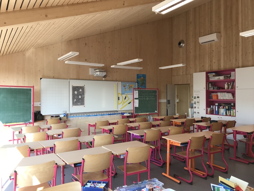

CLT structurel en salle de classe (© Nicolas Montaudie)

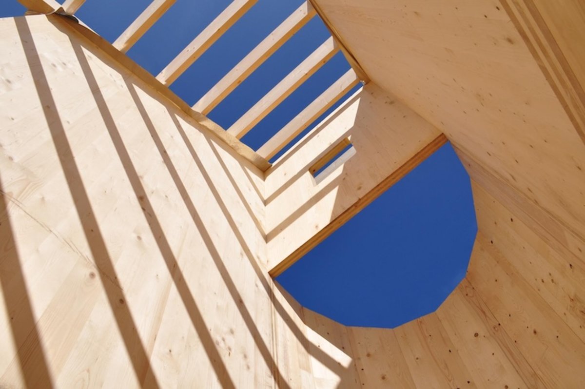

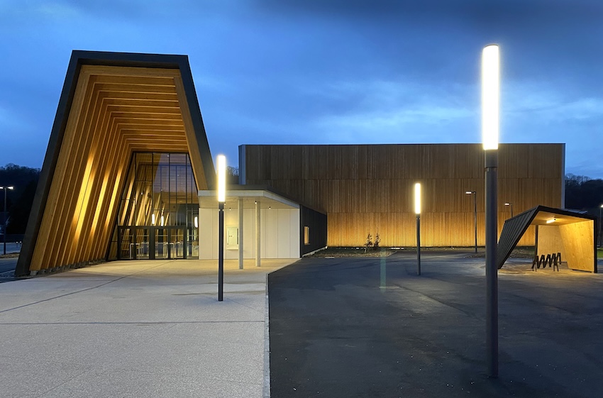

Salle multifonctionnelle "La Barroise" (© Jean-Philippe Thomas)
