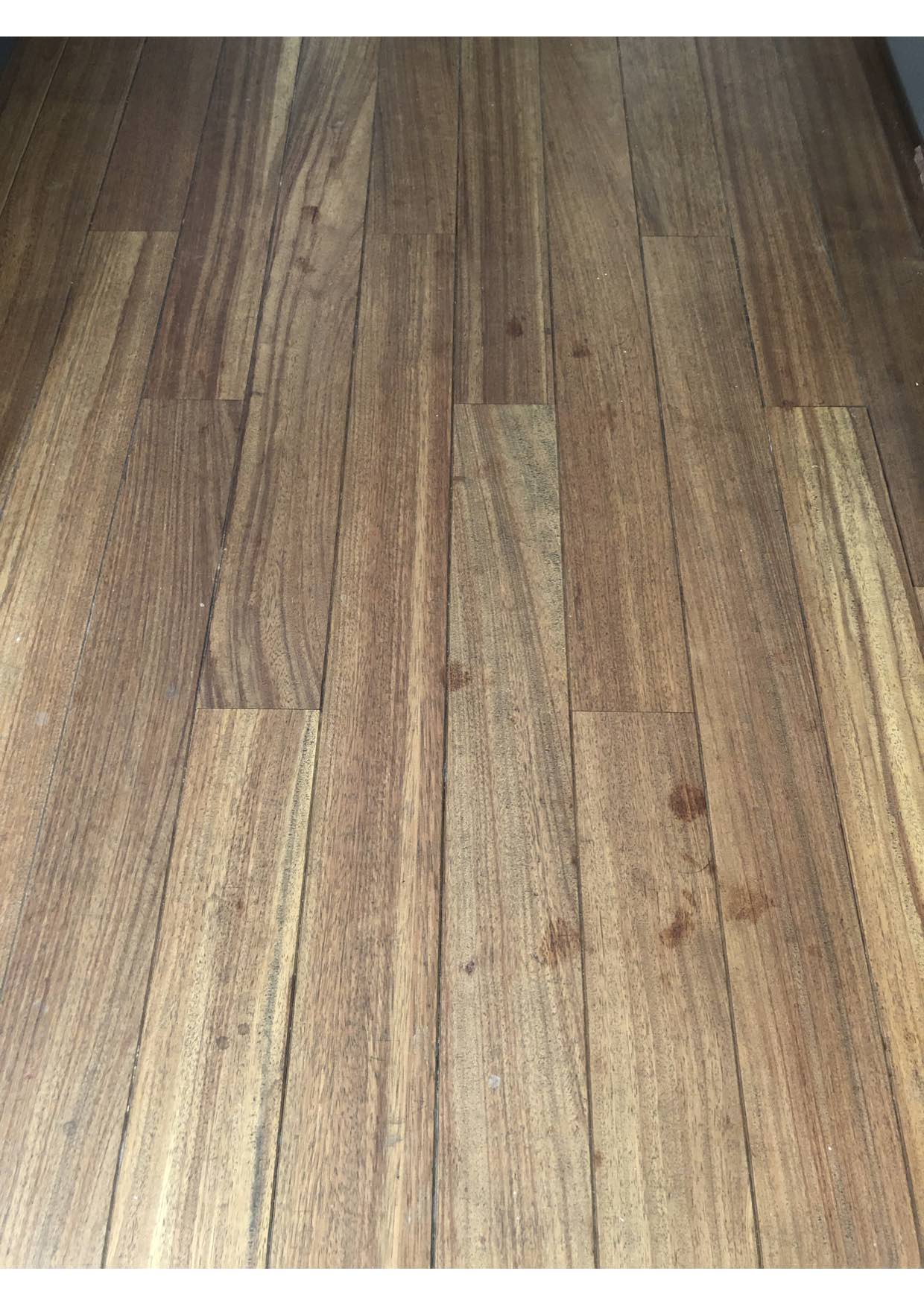

J'ai depuis quelques temps des tâches sur un parquet CUMARU d'intérieur.
Je ne sais pas à trop à quelle elles correspondent mais à mon avis, s'agissant d'un parquet huilé, l'huile ne fait plus son effet protecteur.
Aucune idée de l'origine, mais à mon avis il s'agit de tâche d'eau non essuyée..
Avant de l'huiler à nouveau je souhaite faire disparaître ces tâches mais impossible.
J'ai essayé l'acide oxalique, le bicarbonate de soude, le savon noir, le liquide vaisselle et même l'acétone mais rien n'y fait.
Quelqu'un a t'il déjà rencontré ce problème et pourrait m'aider ?
Un grand merci en tout cas
1. Tâches sur parquet CUMARU intérieur. il y a 6 ans
OUI, sans doute des taches laissées par un liquide, de l'eau ou un produit d'entretient.
Essayez un ponçage léger sur une tache.
