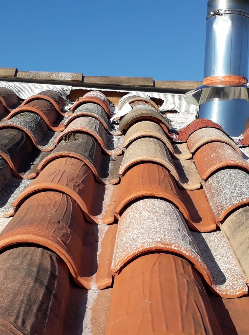

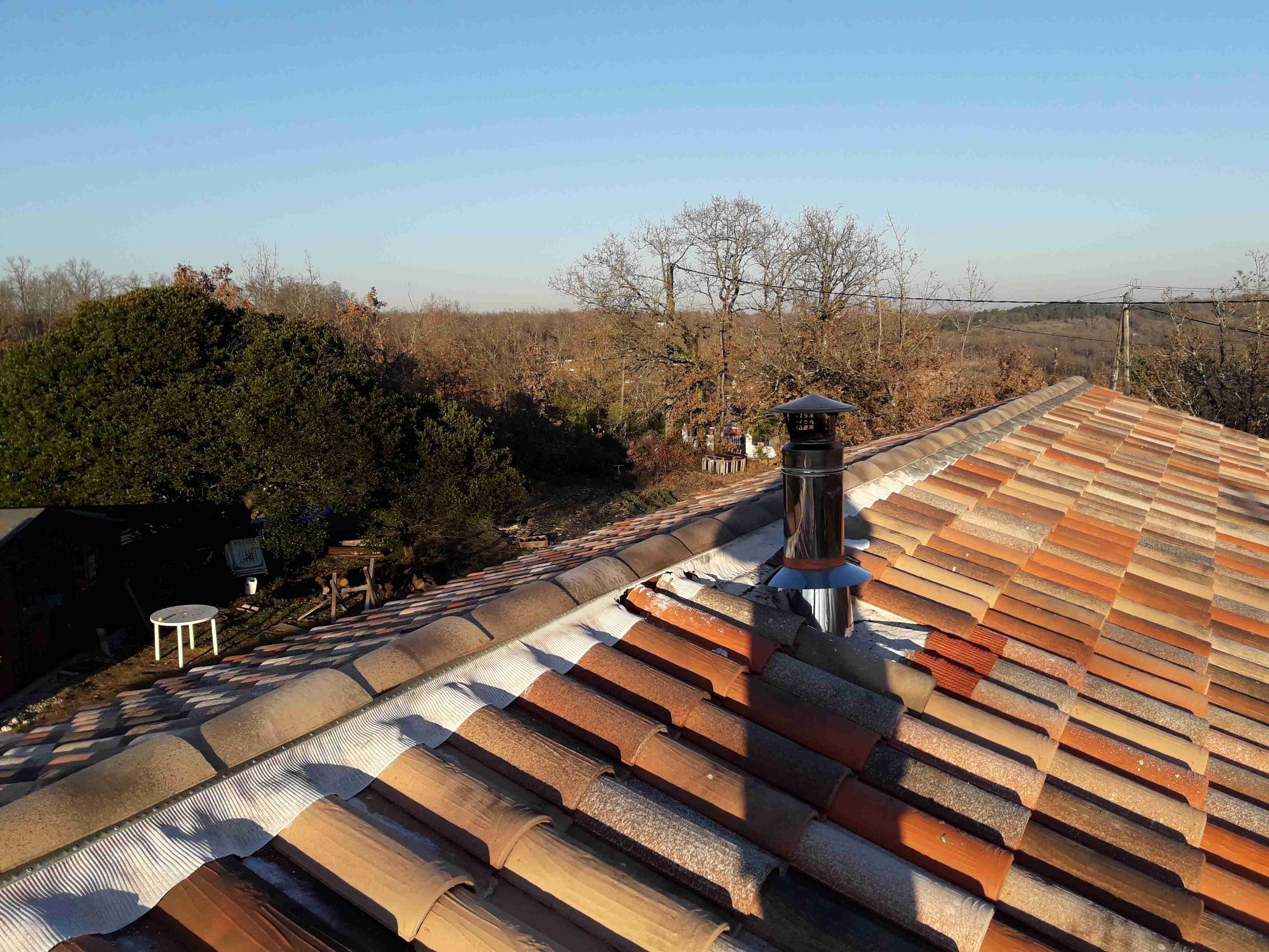

J'habite dans le sud de la France et j'ai participé à l'auto-construction d'une maison, maintenant occupée depuis 6 mois dont le faitage en plomb vient de se révéler sévèrement oxydé en quelques mois à peine (voir photos ci-dessus et dessous).
Maison ossature bois de plein pied méthode "canadienne".
Composition de la toiture : charpente bois, voliges non jointives, pare-pluie lattes liteaux tuiles romanes.

Sur les parties de la jupe du closoir pas trop attaquées on voit que l'oxydation commence par le dessous.
L'oxydation est la plus importante autour de la cheminée puis décroit en s'éloignant. Peut-être que les fumées ont aussi joué un rôle avec le brouillard qu'on a eu et la pluie et des précipitation alors chargées d'acides ?
La sévérité de l'attaque pourrait aussi être indexée directement au chauffage de la partie en dessous (c'est une observation) et donc rejoindre l'hypothèse des émanations des matériaux en dessous.
Précision : il y a du mastic par endroit sous la jupe de plomb mais c'est du mastic PU normalement compatible.
Mais nous avons aussi traité les voliges et les lattes au sel de Bore. Est-ce que ça a pu avoir une incidence ?
Le faitage doit être changé et nous allons mettre un faitage aluminium à la place. Il y a des pour-parlés avec l'assurance de la maison et le fournisseur du closoir. Tous deux disent ne jamais avoir eu un cas pareil.
J'ai contacté Steico aussi fabricant de fibre de bois, mais au téléphone ils m'ont dit ne jamais avoir eu une remontée de ce genre. J'ai envoyé un mail à leur demande mais je n'ai reçu qu'une réponse automatique pour me renvoyer à un revendeur local (qui n'en saura pas plus que moi).
Il y a aussi deux sorties de toit pour les deux cheminées qui sont aussi en partie en plomb et déjà blanchies mais moins attaquées et elle sont plus épaisses. Je me demande s'il faut les changer étant donné la difficulté de l'opération et son cout.
