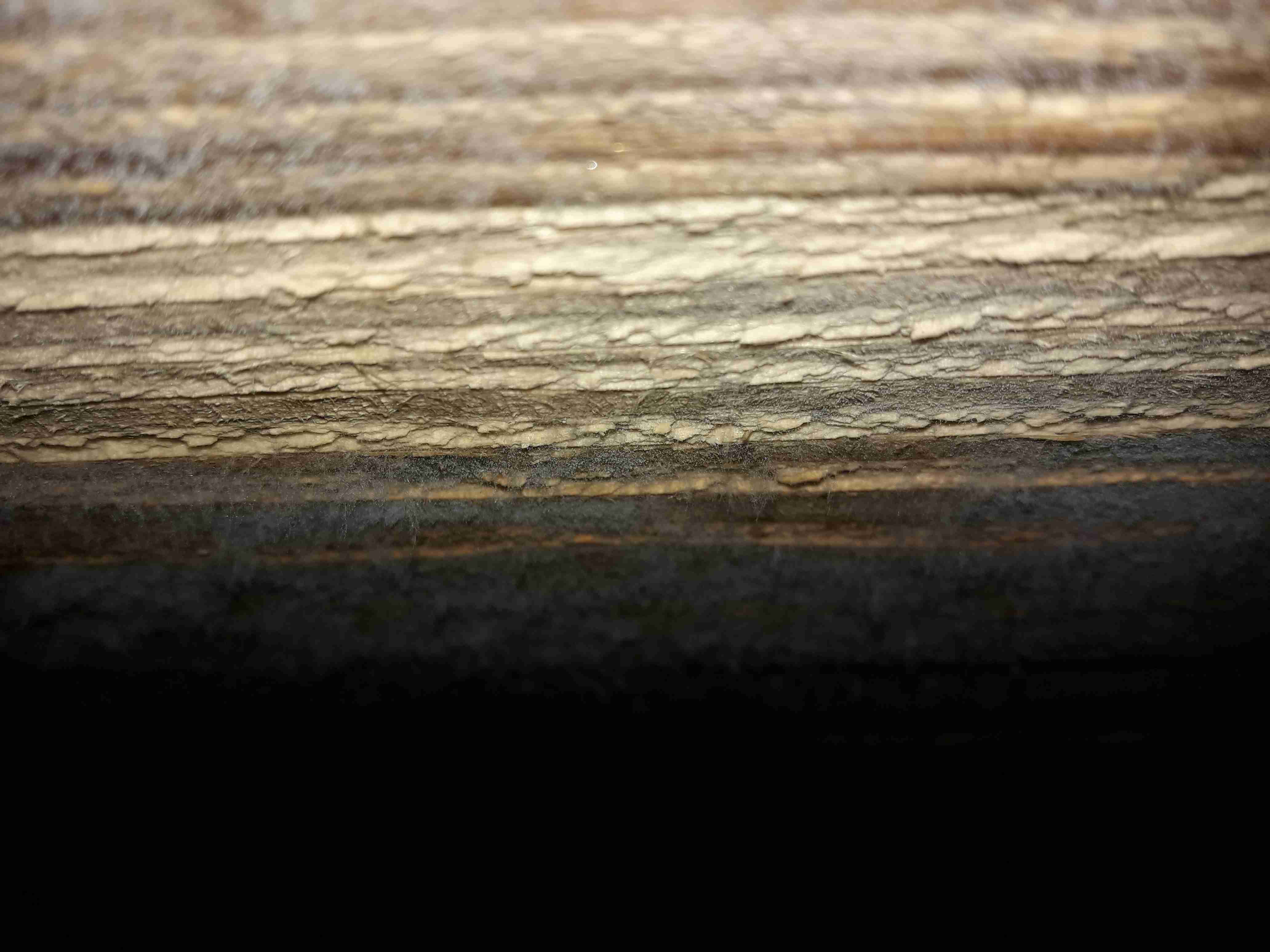

Sur les parties de la jupe du closoir pas trop attaquées on voit que l'oxydation commence par le dessous.
L'oxydation est la plus importante autour de la cheminée puis décroit en s'éloignant. Peut-être que les fumées ont aussi joué un rôle avec le brouillard qu'on a eu et la pluie et des précipitation alors chargées d'acides ?
La sévérité de l'attaque pourrait aussi être indexée directement au chauffage de la partie en dessous (c'est une observation) et donc rejoindre l'hypothèse des émanations des matériaux en dessous.

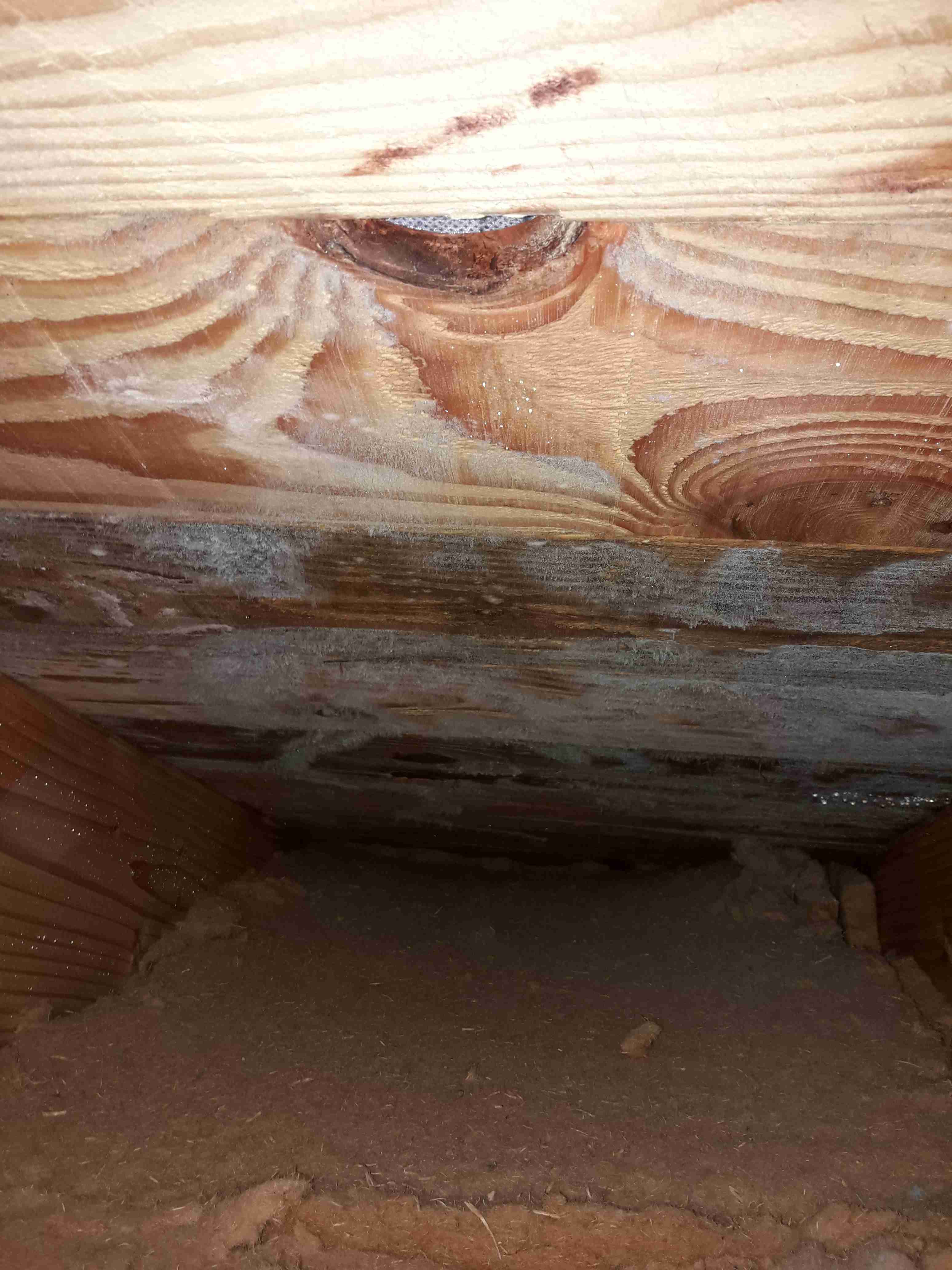

Mais j'ai exploré les combles la où c'était possible et par endroit, il y a de la moisissure et au contact de la main, un peu d'humidité sur la laine de bois. (voir photos ci-dessous)

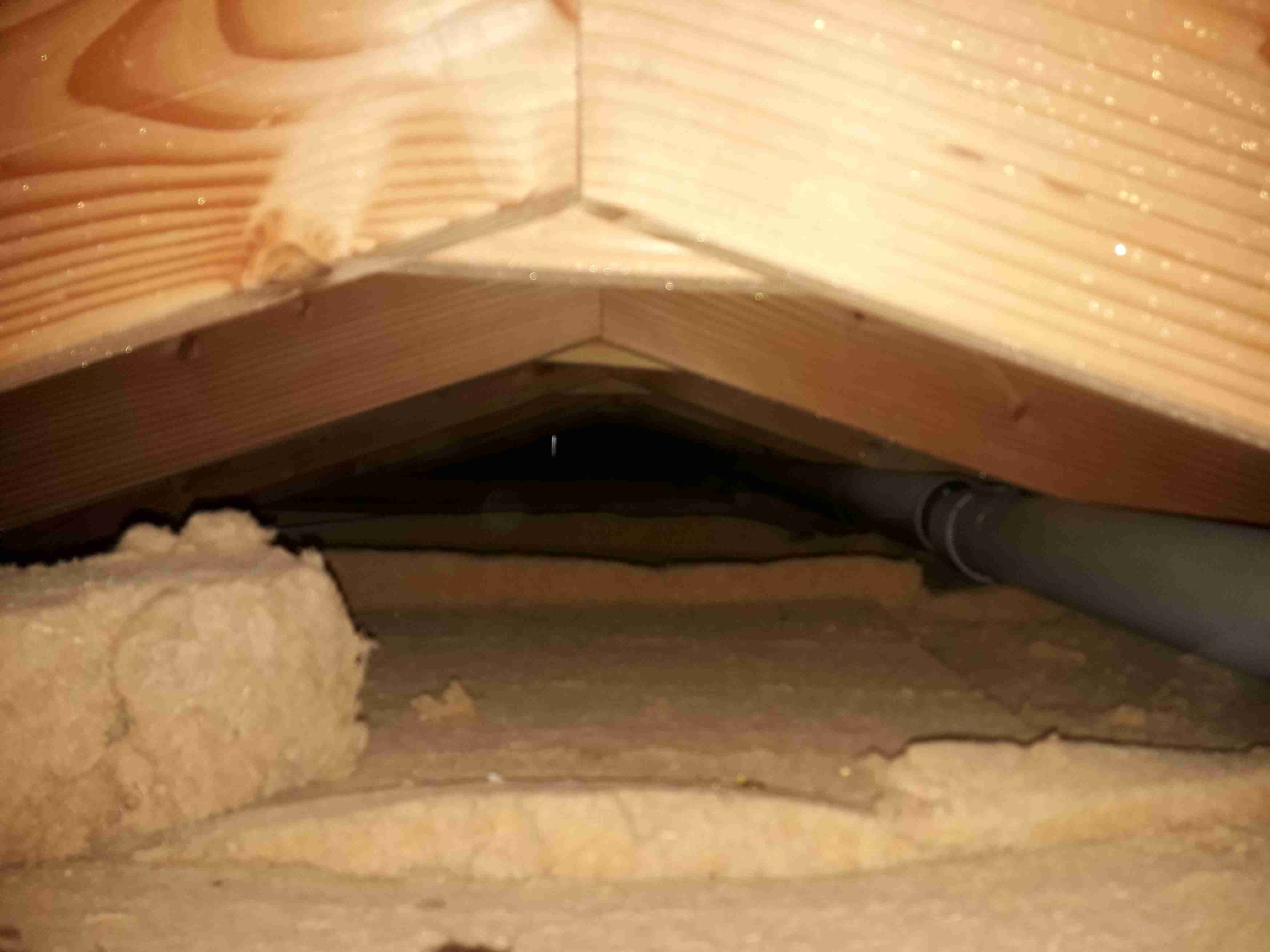

Dans les parties avec comble perdues et isolation LDV, il n'y a des moisissures que sur une ou deux voliges. et la laine de verre est sèche au touché. Les points brillant des photos sont des gouttes de résines, pas d'eau.
Sur la partie centrale (la photo ci-dessous) à priori (par ce que je n'ai accès qu'aux deux premières travées) les pans de toit sud sont intacts contrairement au Nord.
On peut imaginer que c'est pire dans la partie inaccessible (en sous-pente).
