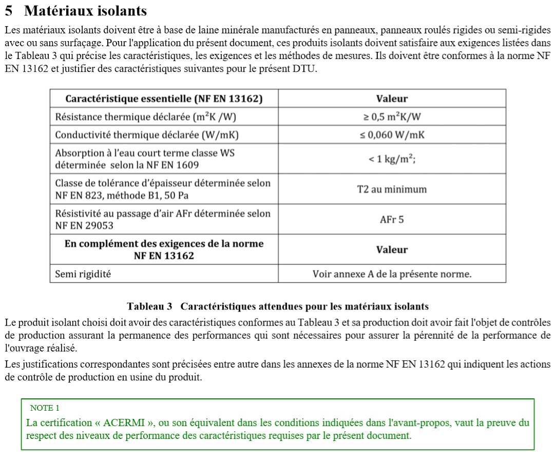

C'est bizarre, il est demandé que les isolants aient un WS <1 mais dans l 'AT de isonat, il est noté:Comportement à l’eau – Absorption d’eau à court terme selon EN 1609 par immersion partielle >1kg/m2. C'est pas contradictoire?
7. isolant fibre de bois dans MOB il y a 6 ans
Vous avez raison et c'est vrai que tout cela n'est pas si simple.
Depuis que nous parlons de la LDB, j'évoque ce problème d'absorption d'eau.
Je confirmais également que la LDB était connue comme isolant depuis plus de 40 ans y compris dans des documents du CSTB.
Pour autant cet isolant n'est pas passé comme isolant traditionnel pour les raisons que j'ai évoqué, c'est-à-dire la résistance aux insectes xylophages, au champignons et pour ce problème d'absorption d'eau.
