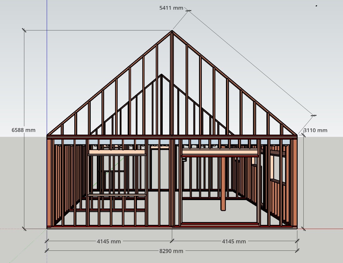

J'ai découvert ce forum suite a mes recherches concernant une MOB que je souhaite construire moi-même, cela fait suite a une envie d'ajouter une corde a mon arc et ma soif d'apprendre
Pour lancer le projet il me faudrait vos avis et conseil sur la charpente et descente de charge

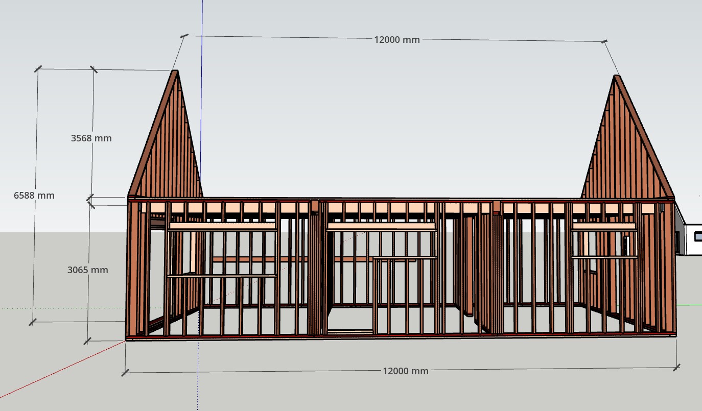

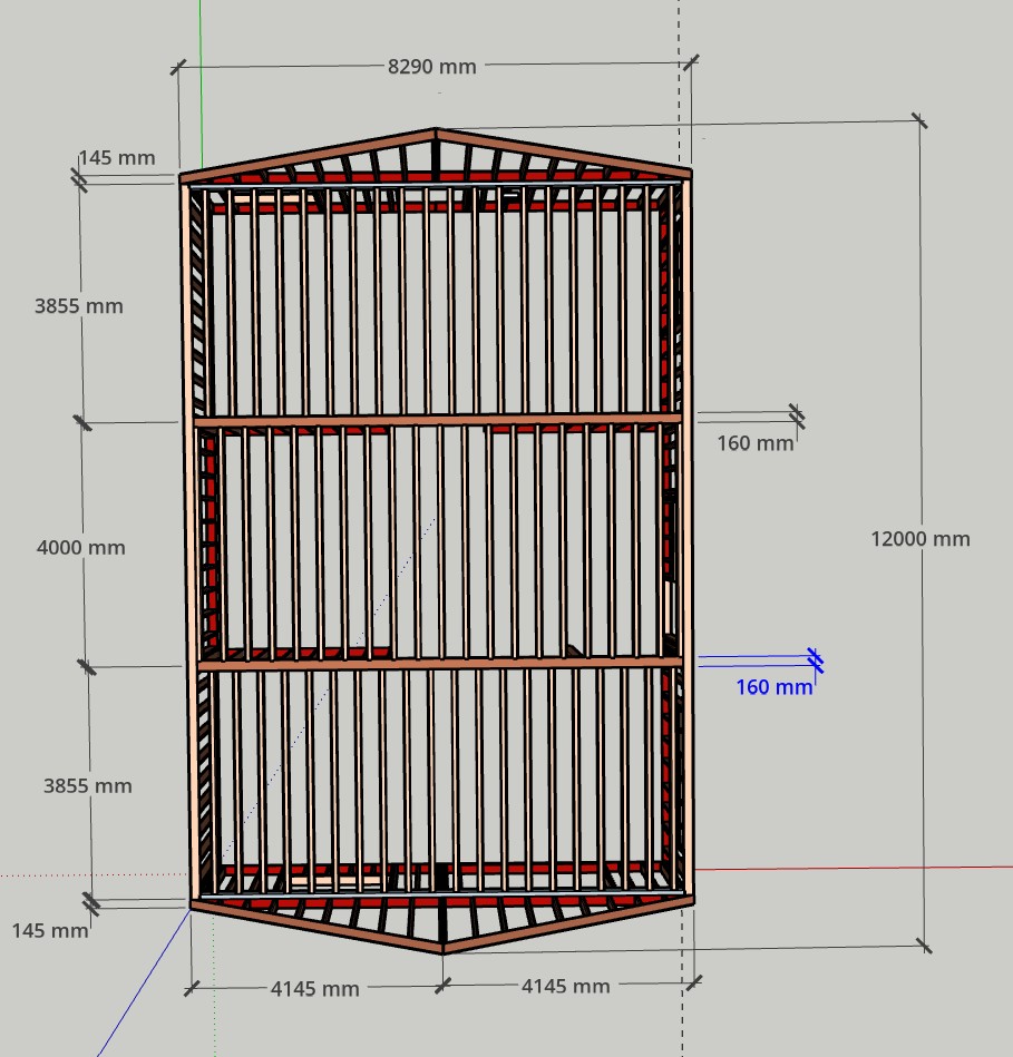

Je veux construire une Maison a Ossature (145x45) Bois de 12x8m avec toit a 2 pans 40° et un comble aménageable et c'est la que je bloque sur le type de charpente qui me libèrera un maximum d'espace les chevrons feront de la faitière a la sablière une longueur de 5,4m et n'aillant rien trouver a ce sujet je me pose la question si je ne pourrais pas tout simplement poser des chevrons sur la sablière et a l'opposé les faire reposé contre la faitière qui sera prise en sandwich par les 2 chevrons de chaque pans de toiture en tenant compte que la faitière fera 12m de long !
Quelle solution opteriez vous pour couvrir avec des tuiles mécaniques (55Kg/m²) cette construction plan ci joint
Merci d'avance pour vos réactions, retour et conseille !
Salutations
