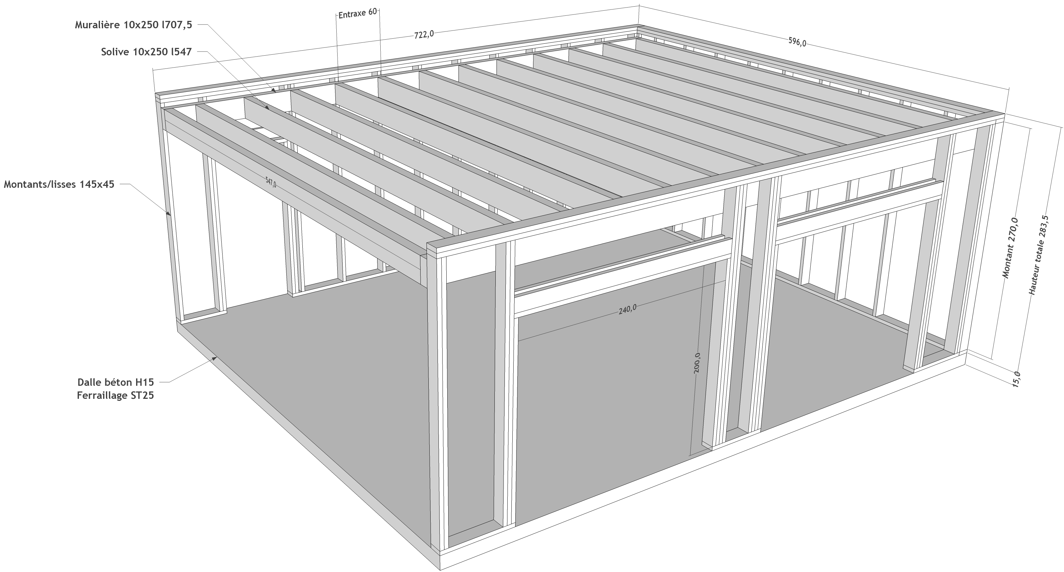

Bonjour à tous !
Je souhaite réaliser un garage en ossature bois. Je joint une photos du projet qui sera bien plus parlante qu'une longue description.
Pourriez-vous me dire ce que vous pensez du dimensionnement des différents éléments et de leur mise en oeuvre s'il vous plait ?
Sachant que le but est de faire au plus juste pour des raisons économiques, n'hésitez pas a me dire si il y a des éléments surdimensionnés , ou si d'autres mises en oeuvre me permettraient d'utiliser moins de bois ( et d'énergie) par exemple.
Quelques précisions :
-Ossature 145x45
-Contreventement extérieur en OSB 12
-Parepluie
-liteaux 18x40
-Bardage bois.
-Et d'autres pour le dimensionnement de la toiture :
-Végétalisation légère(5cm)  (50kg/m2)
-Localisation charge neige : 01 (Ain)
-EPDM
-OSB 16
-Fixation des pannes sur les muralières par des sabots
Merci pour vos avis...

J'ai fait un peu évoluer le plan car je ne suis pas sur que cette mise en oeuvre par muralières fixés sur les montant soit hyper sécurisante. Voila ce que donnerait la version 2 !
Bien sur je suis toujours a l'écoute de vos idées, critique ou pour les plus aguerris calculs !
