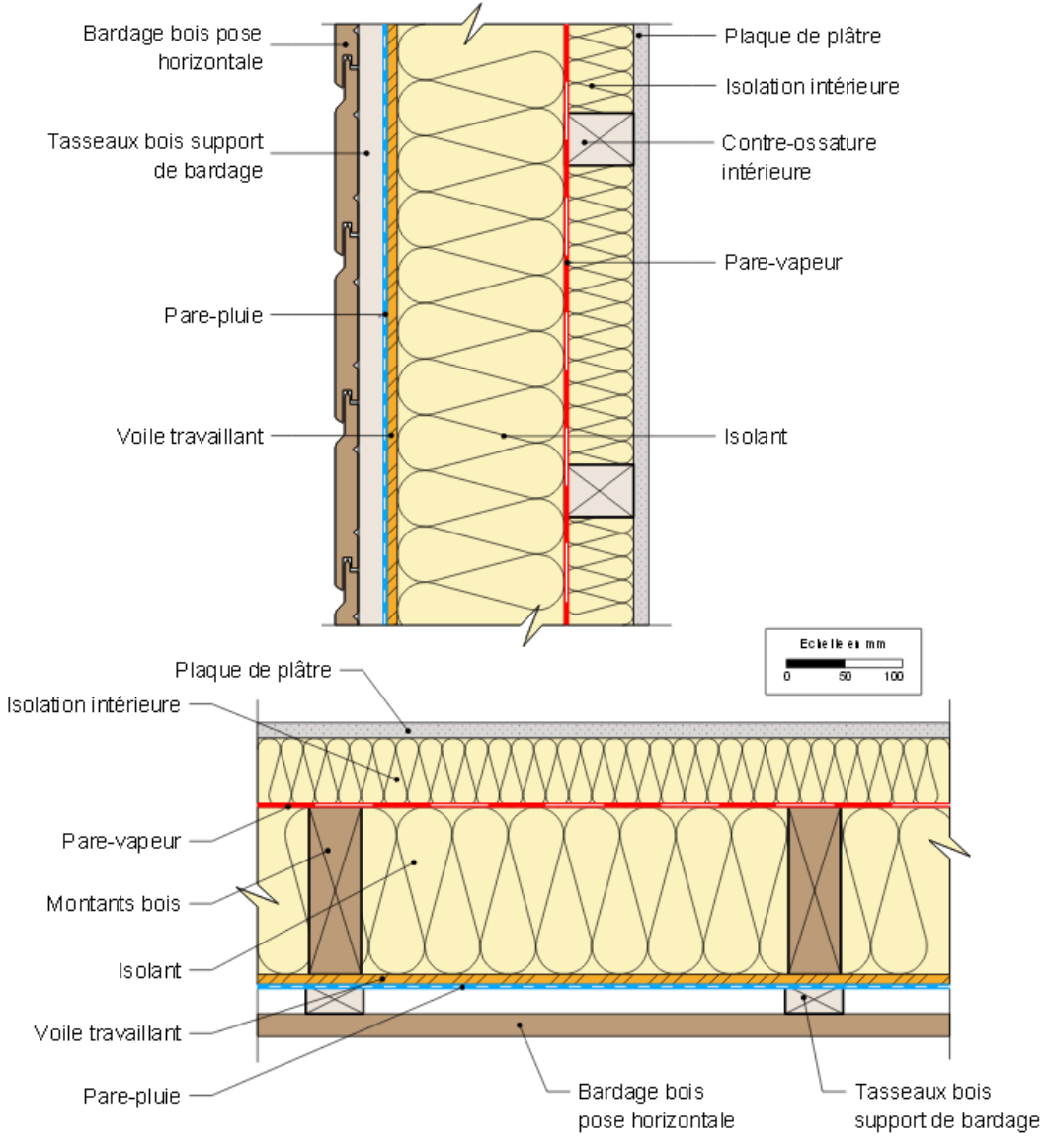

Si vous mettez de la LDB en isolant principal, il faut que le contreventement soit extérieur pour la protéger et bien sûr pare-vapeur Sd 18 mètres. Je vous joins les croquis officiels, comme ça, plus de doute.

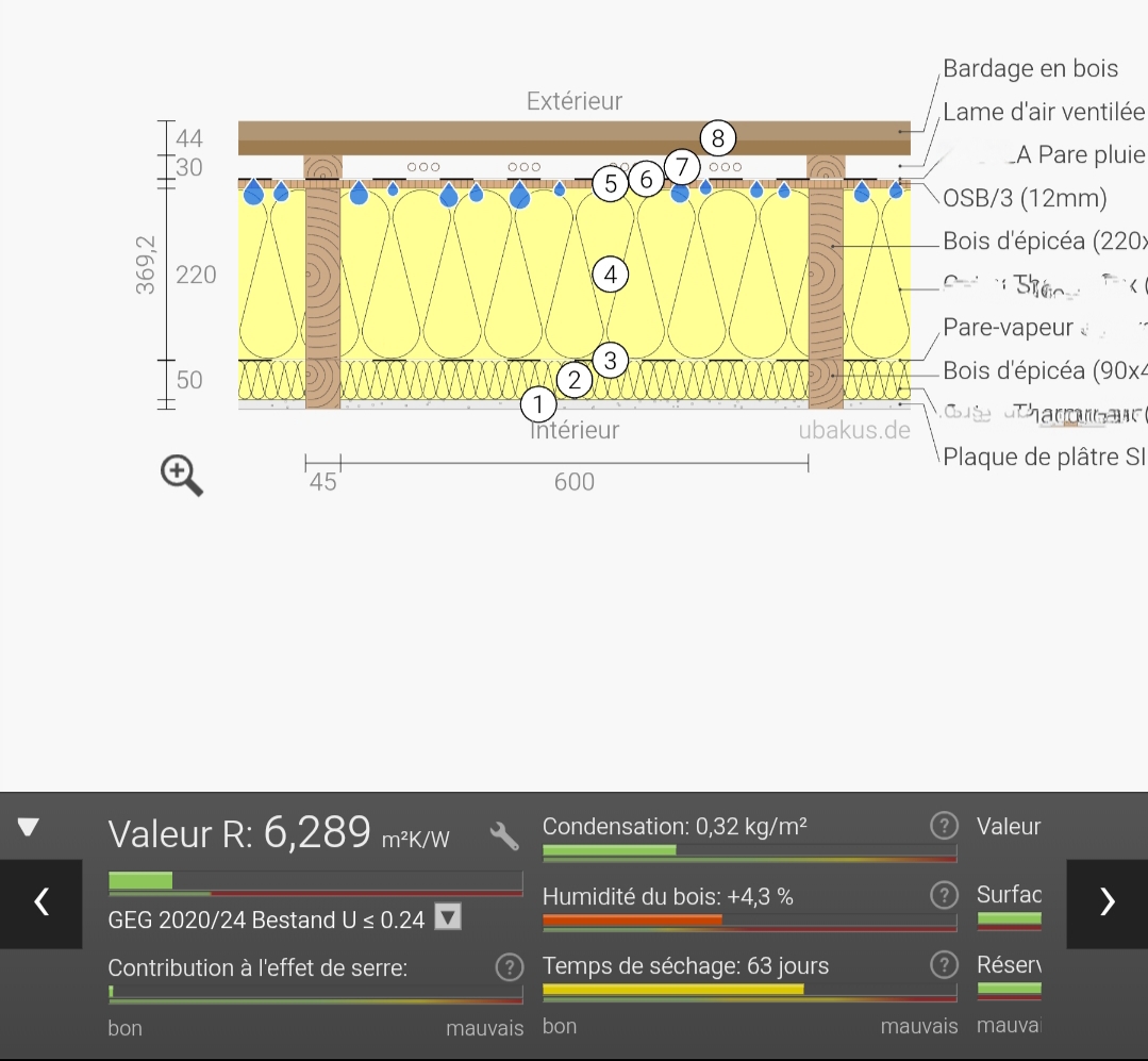

Par contre quand je fais la simulation sur le site bien connu en mettant le contrevenant à l'extérieur ça m'a dit qu'un point de rosée que je n'ai pas en le mettant à l'intérieur .
Je vous joins deux photos de la simulation et j'ai mis un pare-vapeur SD 18
J'ai fait au mieux pour que l'on ne voit pas les marques des produits utilisés car j'ai vu que c'était interdit.

Certes, mais vous ne savez pas quel valeur Sd a été prise pour l'OSB et sur le croquis de droite il y a un PV en plus de l'OSB. En revanche il y a beaucoup de problèmes avec la LDB si elle n'est pas protégée de l'extérieur par un panneau.
Après, vous faites selon vos convictions.

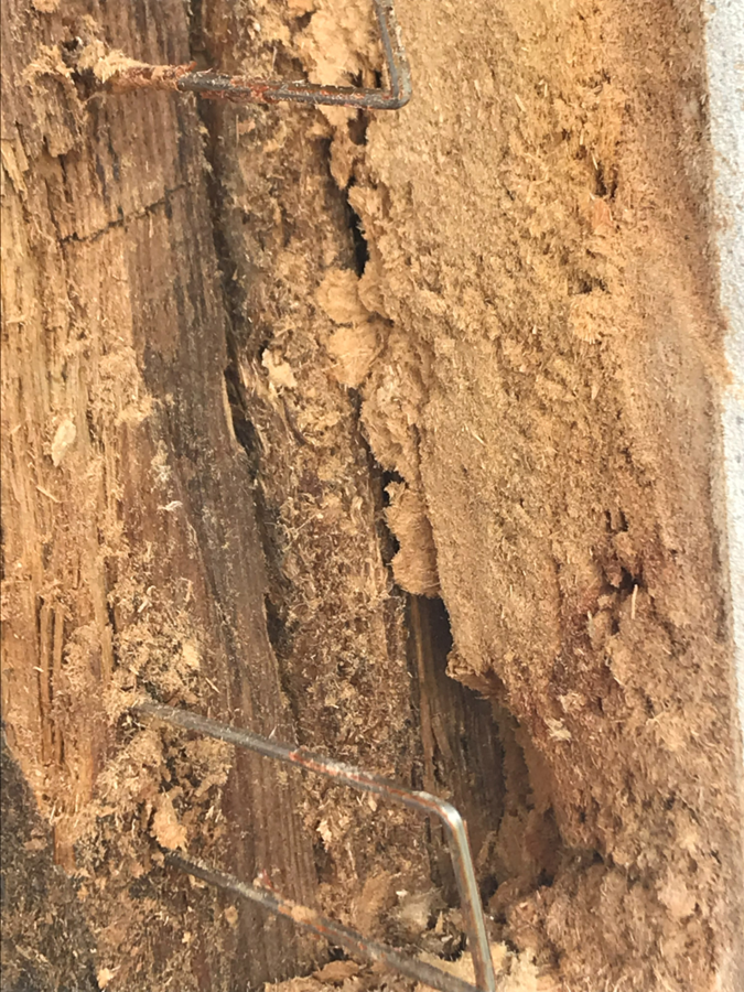

Il se fait de tout et n'importe quoi, il doit y avoir un AT ou un DTA pour un tel complexe il y a de nombreux désordres dans ce domaine, exemple photo après 6 ans. Mais encore une fois, vous faites selon vos convictions.
