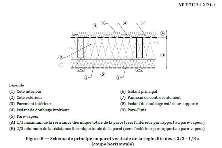

3. Réalisation d'un ITE bardage bois sur MOB il y a 5 ans
Pardonnez-moi, mais votre projet doit être revu en respectant ceci :
1) Avec ce croquis vous comprendrez mieux.
2) Un pare-vapeur est un film CONTINU de Sd minimum 18 mètres, les krafts et autres posés sur isolants ne sont pas des pare-vapeur.
3) Attention, la Vendée est un département sous arrêté préfectoral pour le risque termites, les bois et panneaux dérivés du bois utilisés pour la structure doivent être traité de manière spécifique anti-termite.
Un film de protection physico-chimique (de type termifilm) doit être mis en œuvre en fond de fouilles et raccordé avec le film sous dalle.
4) Attention,  a Vendée est un département classé en zone de sismicité 3, ce qui oblige à prendre des dispositions particulières pour la stabilité de l'ouvrage, le contreventement, les ancrages etc.
5) Je rappelle que les deux dispositions précédente n'entrent pas dans le domaine normatif, mais réglementaire, donc de la loi et donc d'application obligatoire.

4. Réalisation d'un ITE bardage bois sur MOB il y a 5 ans
Tout d'abord merci pour votre réponse
Concernant le point 1 :
La règle des 2/3 et 1/3, si je veux laisser mon ITE il me faudra une isolation de 140mm à l’intérieur, c'est beaucoup trop, et pourquoi le pare vapeur se situe juste derrière l'ossature bois, et non derrière le placo.?
Quel conseil pour vous me donner ?

6. Réalisation d'un ITE bardage bois sur MOB il y a 5 ans
1 - Concernant la regle 2/3 1/3, il ne faut pas que la cote "A" sur votre schéma dépasse le 1/3, ce qui est mon cas au final.

7. Réalisation d'un ITE bardage bois sur MOB il y a 5 ans
Vous écriviez plus haut : "Je ne pense pas que pour 1mm cela change grande chose" Dans les normes en général, ce qui est demandé est un minimum à respecter, si le 13 mm est un minimum, c'est pour des raisons mécaniques, pas pour embêter les constructeurs.
Concernant la règle des 2/3-1/3, la réponse est non, dans la mesure où tous les matériaux composant la paroi doivent être pris en compte f=dans le calcul et que l'ITE ne doit pas dépasser 100 MM, voir extrait du DTU 31-2 :
9.3.1.4 Mise en œuvre d’un complément d’isolation extérieur
L'isolant peut être mis en œuvre sur le côté extérieur d’un mur à support continu (panneau) ou discontinu
(montant / traverse) et doit être supporté par une contre ossature, à l’arrière du revêtement extérieur
ventilé.
La contre-ossature support du complément d’isolation extérieur supporté peut être mise en œuvre
verticalement au droit des montants de l’ossature principale ou horizontalement, perpendiculairement
aux montants de l’ossature principale.
Les isolants insérés entre les contre ossatures doivent être semi-rigides.
L’épaisseur maximale des isolants doit correspondre à la largeur des contre-ossatures et leur mise en
œuvre est analogue à celle décrite au 9.3.1.3. Il ne doit pas y avoir de discontinuité dans la mise en œuvre.
La surface de l’isolant ne doit pas émerger du nu extérieur de la contre-ossature.
L’espacement entre deux éléments de la contre-ossature doit être inférieur ou égal à 600 mm.
L’isolant utilisé doit être non revêtu ou son revêtement doit avoir une perméabilité à la vapeur d’eau telle
que la valeur Sd du revêtement soit inférieure ou égale à 0,18 m.
Dans le cas d’un isolant mis en œuvre dans une ossature secondaire (verticale), celui-ci doit reposer en
partie basse sur une traverse. La distance verticale entre chaque support d’isolant doit être inférieure ou
égale à 3.00 m.
L’isolant doit être protégé en permanence des intempéries avant la fermeture de la paroi soit :
 par le pare-pluie, s’il en est prévu un, qui doit être mis en place en même temps que l’isolant ; soit,
 si un pare-pluie n’est pas prévu, à titre provisoire, par une bâche de protection agrafée mise en place
en même temps que l’isolant. La protection provisoire doit être retirée lors de la mise en oeuvre du
revêtement extérieur.
Les prescriptions suivantes permettent d’assurer la tenue mécanique des systèmes de doublages
extérieurs sous sollicitations des actions de vent en zones 1 à 4, sans autre justification :
 l’épaisseur d’isolant doit être inférieure ou égale à 100 mm ;
 la masse volumique de l’isolant doit être inférieure ou égale à 80 kg/m3 ;
 la masse surfacique du revêtement extérieur doit être inférieure ou égale à 25 kg/m² ;
 les deux dimensions de la section de la contre ossature doivent être inférieures ou égales à 100 mm ;
 les contre-ossatures doivent être fixées avec des vis à filetage partiel à chaque intersection avec les
montants de l’ossature principale en cas de pose horizontale ou tous les 600 mm en cas de pose
verticale au droit des montants d’ossature ;
 les vis doivent être choisies comme indiqué dans le Tableau 2.
