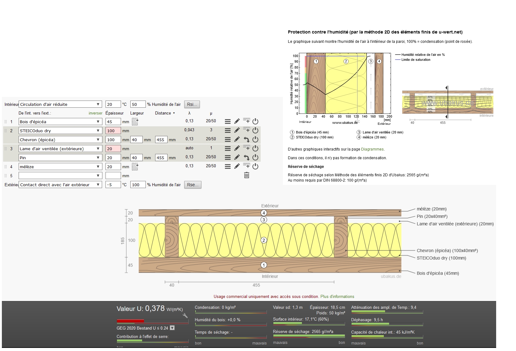

J'ai calculé sur UBAKUS à quel moment un point de rosée se forme en condition actuelle (45mm bois epicéa) et en condition isolée uniquement par l'exterieur.
En condition actuelle, il apparait qu'avec une humidité d'air extérieur à 100%, il faudrait une température de -5°C ext et 20°C intérieur (50%humidité int) pour qu'un point de rosée commence à se former (voir schéma 2)
Le site confirme cette non condensation dans l'état actuel du chalet (non isolé aux murs) car depuis un an que nous y vivons nous n'avons jamais eu de condensation sur les murs (on met des gros pull donc on ne chauffe pas trop) sauf dans la chambre fut un temps lié bien sûr à l'humidité dégagée par notre respiration et le lit que nous avions placé contre le mur extérieur (changé de place depuis depuis).
En isolant uniquement par l’extérieur il apparait qu'avec chevrons et contre lattage pour la fixation du bardage (le toute en contact direct avec la structure bois du chalet donc pont thermique) et 100mm de panneaux en fibre de bois entre chevrons, nous serions relativement serein (toujours dans les même conditions de température et d'humidité). Schéma 1

J'ai fait la simulation avec UBAKUS selon votre schéma M.O.B avec et sans frein vapeur intérieur :
Pour revenir à mon ITE, après différents essais sur le logiciel et comparatif de prix/pouvoir isolant, la laine de roche me semble la plus adaptée d'autant qu'elle permettra de laisser respirer mon support.
