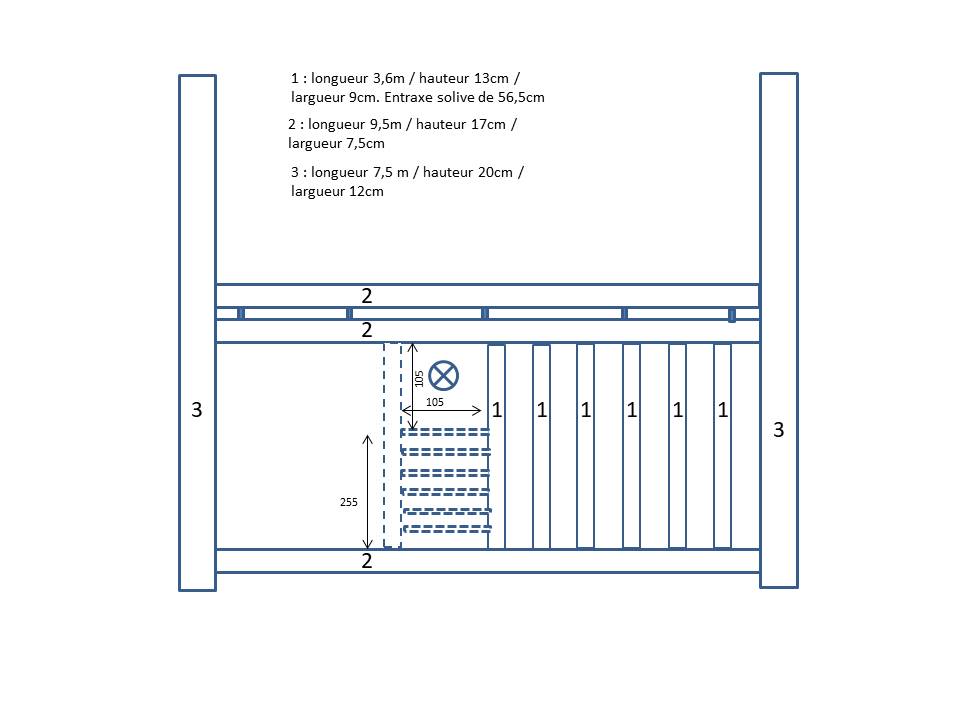

Je viens chercher de l'aide pour  l'extension d'une mezzanine dans un chalet ossature bois (résineux) de 1976.
Actuellement une mezzanine est en place et j'essaie de comprendre le dimensionnement de celle ci pour créer la même chose en extension mais je ne retrouve aucune correspondance.
Toutes les dimensions sont dans le schéma en vue aérienne. Les solives on une portée de 360 font 13*9 et une entraxe de 56.5...
L'autre problématique est que j'ai installé un poêle a bois avec conduit simple non isolé, j'ai la distance feu de 45cm à respecter de part et d'autre du conduit.
Cela emmène l'implantation de la solive suivante à 105 de la dernière (le projet est en pointillé sur le schéma) et donc est-ce que mettre des contre solive perpendiculaire est viable ?
Est-ce qu'il faut que je garde la même section de solive ?
La porteuse centrale est reliée à une seconde part des points d'appuis relié à la charpente , les points d'appuis diminue les portées ?
