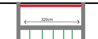

J'ai un madrier a fixer (en rouge sur le plan) entre mes 2 solives d'enchevetrement afin de soutenir mon mur en bat13 au 1er et second etage, elle sera collé au mur, avec un sabot a aile interieur, je peux tous fixer sauf le coté proche du mur, quel type de sabot me conseilleriez vous

ci joint la partie impossible a fixer

Sabot à aile intérieure et pointes CNA 4 x 75 d'un seul coté et dessous
