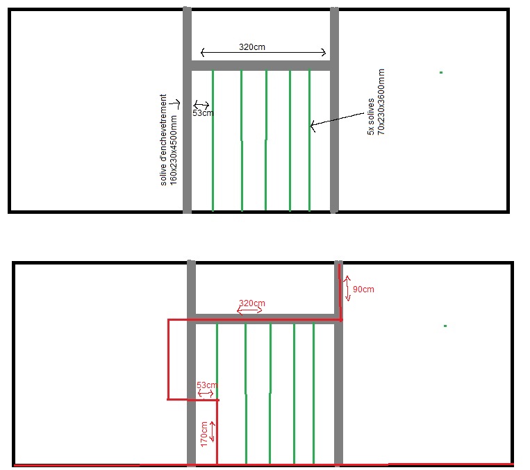

Quelle type de sabots me conseilleriez vous pour fixer mon chevetre d'escalier de 3.2m (section 16x23) sur mes solives d'enchevetrement (section 16x23), 2mm d'epaisseur serait suffisant en clouage total?, j'ai possibilité d'avoir 2 sabots simpson en 2.5mm mais peut etre pas un grand interet...
Idem pour mes solives de 70x23 sur le chevetre, sabots de 2mm?
Pour les charges, Il y aura un contre solivage en 6x7cm et parquet pin 23mm, au 1er etage, voir photo en rouge pour le positionnement des cloisons, elle seront standard 74mm en ba13 et fibre de bois souple 50kg/m3, sauf pour celle en bas qui couvre le mur sud de toute la maison en fibre bois 100mm souple, pas de grosse charge a prevoir car simple chambre.
En dessous, faux plafond standard ba13.
