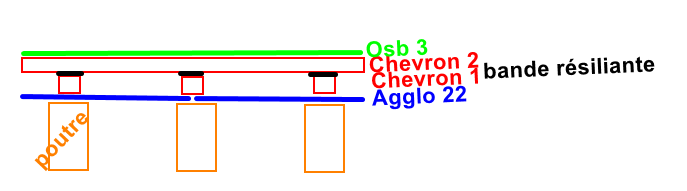

Admettons que le sol en agglo soit conservé. Il suffirait de ne pas prendre appui dessus techniquement ?
La pose de chevrons vissés directement sur les poutres, réglés de niveau, la pose d'un 2ème étage avec le bon écartement pour la pose d'osb3, collé-vissé. Techniquement ça pourrait ? (ça ajoute juste un peu de poids)

Cela ne change pas mes précédentes réponses, la question est de savoir si les solives sont ou non suffisantes. Toutes autres réponses de ma part cautionnerait implicitement l'existant, ce à quoi je me refuse.
