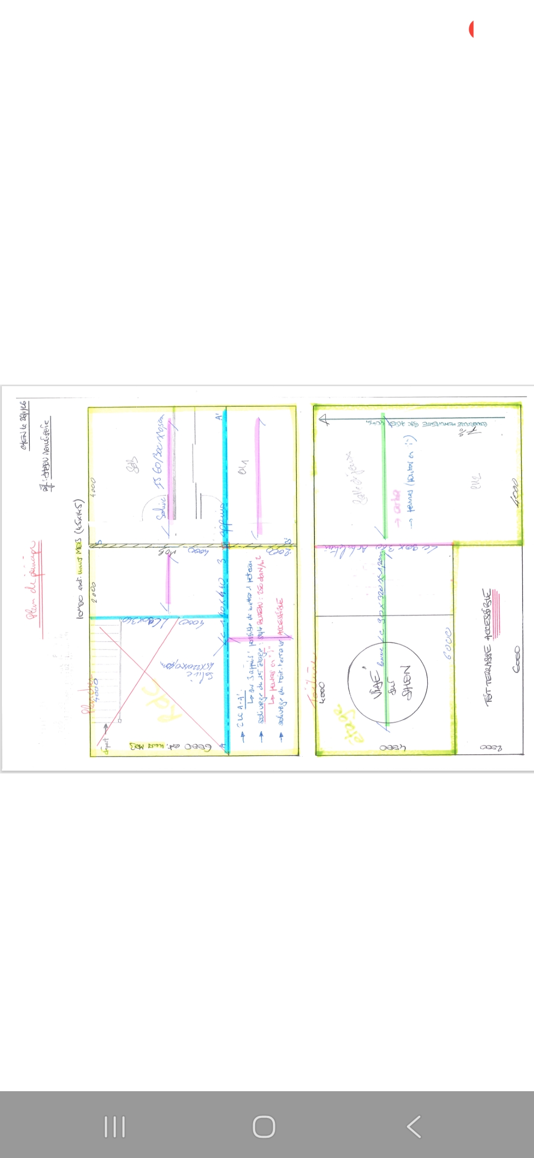

Bonjour, je vais construction une maison ossature bois en 45 x 145, osb 9 mm. De 10 m x 6 m intérieur, Toiture monopente en panneaux sandwich
Et je souhaiterais éviter un mur de refend ( mur en jaune a l intérieur)

Et bien, avec 10 mètres de façade c'est raté. Refend obligatoire et ancré au sol comme les murs périphériques.
Où précisément se construira cette maison ?

Est ce que le mur de refend doit être également a l étage ou juste rdc?

Refend étage = oui - Sous LDV côté intérieur oui Sd 18 mètres.
