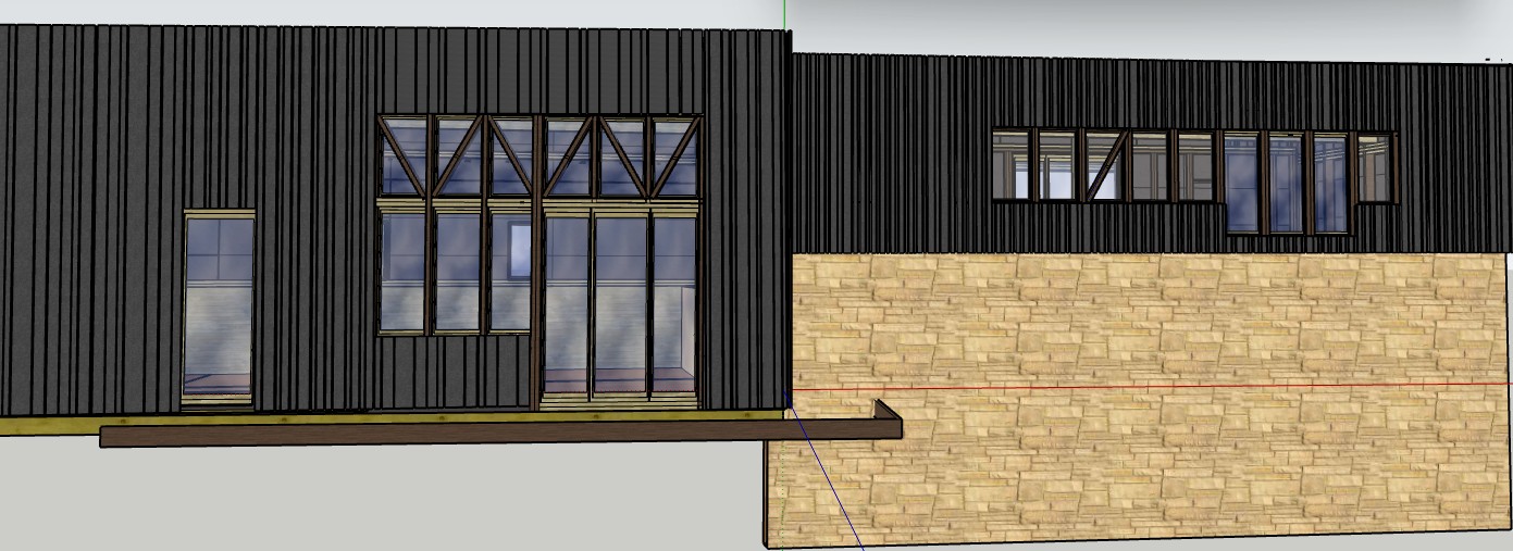

Je souhaiterais construire une mob et faire un mur rideau...mais je n'aurais pas de linteau au dessus de la porte fenetre, je comptais faire un poutre inspiré dans la pourtrelle métallique pour les reprise de charge...celle ci serrait donc intégré entre les montants...
qu'en pensez-vous ?

Ton idée d’intégrer une poutre métallique entre les montants à la place d’un linteau est intéressante et faisable, à condition qu’elle soit bien dimensionnée pour reprendre les charges. Attention aussi à son intégration dans la MOB : fixation, ponts thermiques, et compatibilité bois/métal. Si tu prévois un mur rideau, veille à limiter les fléchissements pour ne pas gêner les ouvrants. Mieux vaut faire valider ça par un pro pour être sûr.

Merci pour la réponse EDI12, la poutrelle serrait elle aussi en bois comme le reste, meme section etc...
Je prends bien note pour le fléchissement..
