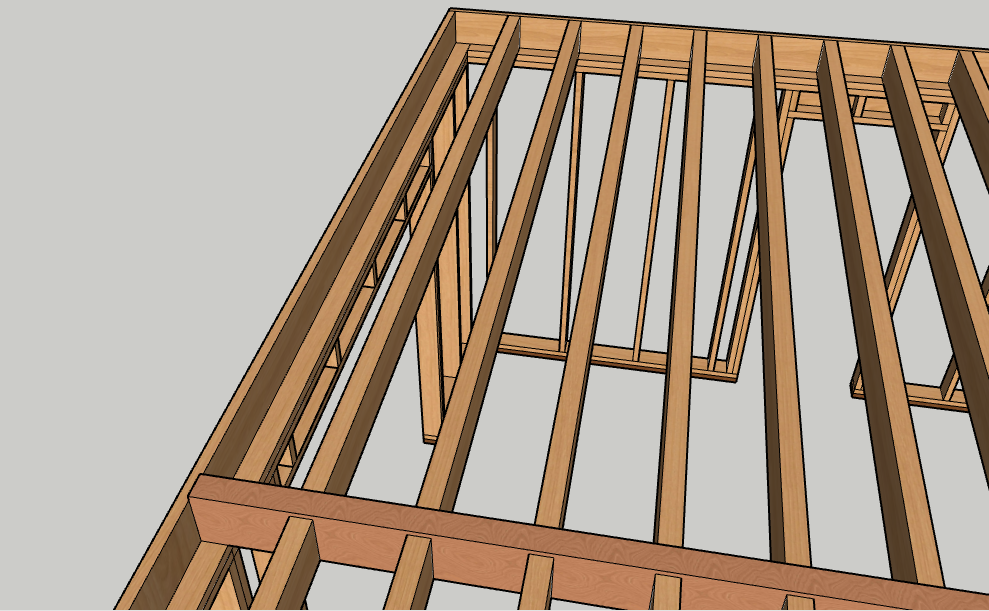

Je me lance dans l’auto-construction d’une MOB.
La maison fera 128m2 réparti sur 2 étages (2x64m2).
Elle reposera sur une dalle béton sur longrines et
technopieux (car sol à faible portance).
J’ai essayé de la concevoir en respectant au maximum les
règles bioclimatiques (forme carrée, baies au Sud, casquette de toit).
Les murs de l’intérieur vers l’extérieur
: fermacell, vide d’air 30mm, pare vapeur, isolation supplémentaire biofib’
trio 60mm entre tasseaux horizontaux, ossature 145x45 isolation biofib’ trio
entre montants, panneau DFP ou Agepan 16mm, isolation extérieure Steico fibre
de bois 100mm, vide 46mm, bardage. Epaisseur totale 43,5cm. R=7,35.
Etant donné que j’ai des volets roulants, j’ai juste la
place pour des linteaux de 145mm au-dessus des ouvertures. Est-ce suffisant si je les double pour des baies vitrées de 2m50 de longueur au Sud sachant qu’il y a un étage au-dessus
(mais pas de solives, car elles vont d’Est en Ouest) ?

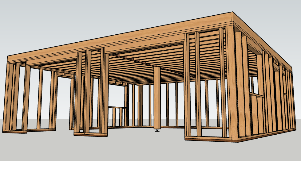

Je souhaite faire le plancher d’étage avec 2 rangées de
solives reposant sur un lamellé collé central de 8,61m de longueur, reposant lui-même sur
un poteau central (légèrement excentré). Les solives mesurent 4,05m d’un côté, et
4,45m de l’autre. Elles reposent de 10cm sur le mur et sont fixées au LC par
sabot. J’ai prévu des muraillères de 45x220 en pourtour, des solives de 80x220
avec 40cm d’entraxe, un plancher d’OSB 22mm.
Je souhaiterais savoir les dimensions de la poutre LC ?
S’il elle fait plus de 220 de hauteur, dois-je la fixer au mur par un sabot car
elle sera trop haute pour reposer sur le mur ? Ou laisser une réserve dans
le mur pour la descendre au niveau des solives ? Nombre de montants nécessaire au niveau du LC ?
Je joins des images du projet et de l’ossature en cours d’élaboration.
Merci pour vos réponses. Les remarques et conseils sont les bienvenus.
