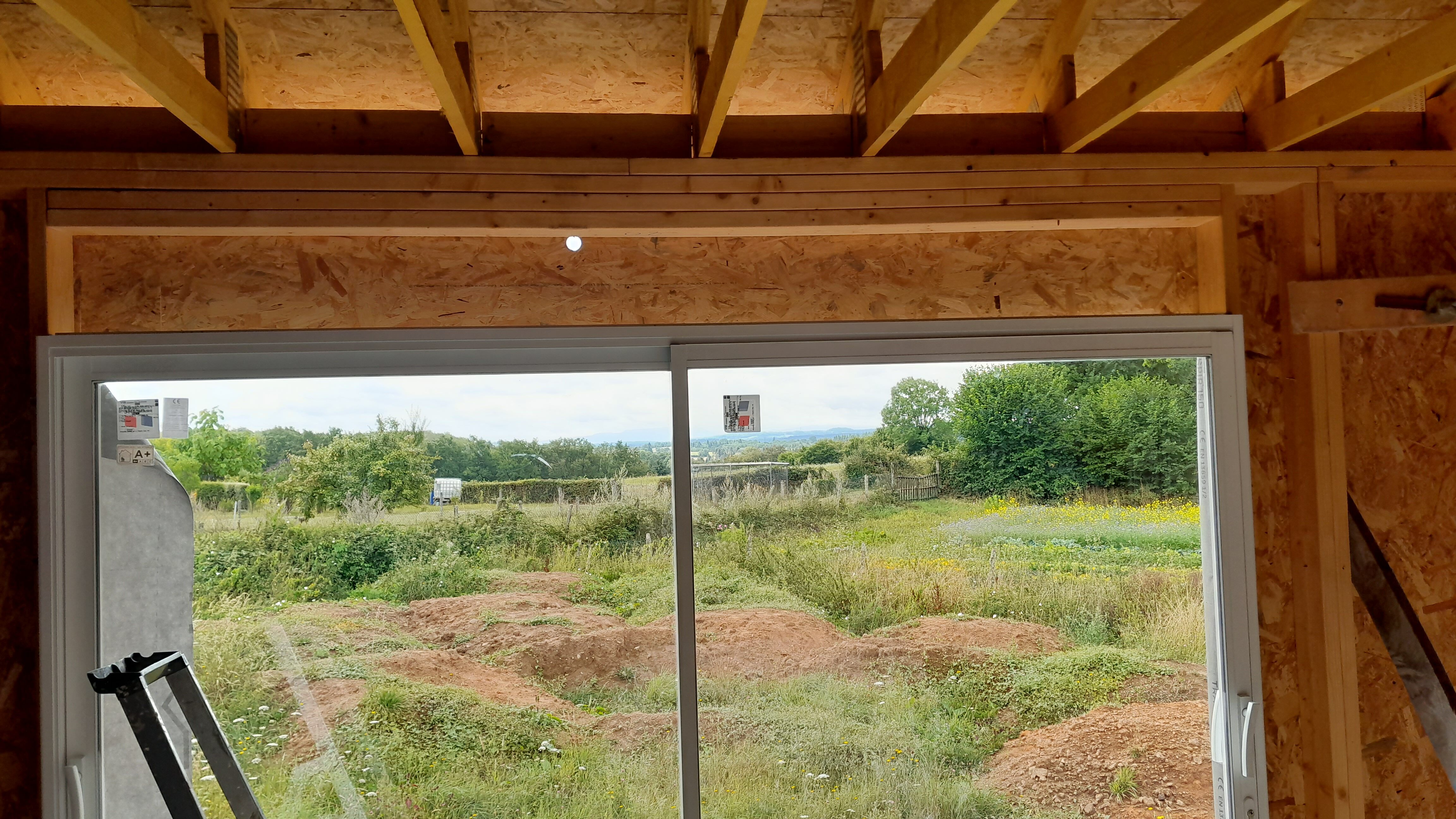

nous somme en pleine construction bois et le constructeur as posé les mur et il as poser des bois d ossature a plas clou les un aux autre sans qu il y ai d appui ni de renfort

voici la photo dela baie vitree tous les linteau sont fait comme cela et j ai lu le dtu 31.2 il montre un schéma de principe avec les element de base a mettre en place et il manque les renfort entre appui de fenetre et linteau sur chaque ouverture et le linteau est tj aplat et non sur la tranche quel recour je peux avoir

Les bois à plat, même cloués ne portent rien, à cause des effets de glissement d'assemblage.
Les bois doivent être à chant.
De chaque coté de la baie vitrée vous devez avoir un triple montant.
Je serais curieux de savoir comment est monté cette construction ?

oui c est bien ce que j ai vu  sur le dtu apres le nombre de montant est defini par le calcul j imagine ?
"je serais curieux de savoir comment est monté cette construction ?" q entendez vous par cette question
la structure c est 45x145 la societe fait la fabrication le montage et la charpente (4 pans tule beton )
je pense que pour pouvoir faire la structure selon mes plans il on du calculer pour concevoir la charpente et les murs
j ai du mal a comprendre pk il ont fait une mise en oeuvre pareil je suis degouté
que dois je leur demander pour qu il refasse comme il le faut svp

Pourquoi ma question sur le montage ? Parce que je suis Expert, spécialiste en ossature bois et j'en vois tellement que rien qu'à voir la photo, je suis convaincu que ça ne doit pas être le seul problème.
Rendez-vous compte, une toiture en tuiles béton à 55kg/m², si comme le laisse penser votre pseudo vous êtes dans le Puy de Dome dont une grande partie est en zone de sismicité 3 et des fermettes qui reposent sur un pseudo linteau tel qu'il est fait, perso, je fais démonter sans discussion et demande la justification par note de calcul par BE prenant en compte la sismicité, pour le linteau, le contreventement et les ancrages.

je suis en sismisité 2 a 700m d alti je compte lui montre le schémas du dtu et lui demander qu il refasse toute les ouverture comme il ce dois et si il veux pas car il m as dit par telephone qu il restai une solive de 200x60 mm a mettre mais la apart avec des clou je vois pas comment il va faire il m as dit aussi " il ya deux faconde faire pour les linteaux en ossature bois" et tous ce que je trouve sur le net ne ressemble pas a ce qu il ont fait tous le monde dit qu il doivent etre sur chant
 je travail dans un bureau de control et l experte en ossature m as donner un petit fichier exel qui montre que cette poutre ne conviens pas elle as calcule a la louche le poid au m2 et effectivement ce l inteau n est pas bon
mais rien  n' est  et précisé nul part qu il doivent etre en appui ou cloué ou sur sabot je trouve rien qui oblige a poser les linteau sur des renforts
si vous avez des piste a me donnez ça serai vraiment top

Un linteau se calcule, sa déformation à terme après fluage ne doit pas dépasser 1/500 de la portée. Mais cela étant, au-dessus d'une baie vitrée on doit le limiter encore plus pour que sa déformation à terme ne  vienne pas appuyer sur la traverse haute du bâti, faute de quoi un jour viendra ou elle ne coulissera plus.
Mais si vous avez contact avec un contrôleur technique il doit pouvoir vous expliquer tout cela, voir même venir faire une expertise chez vous et faire un rapport.
