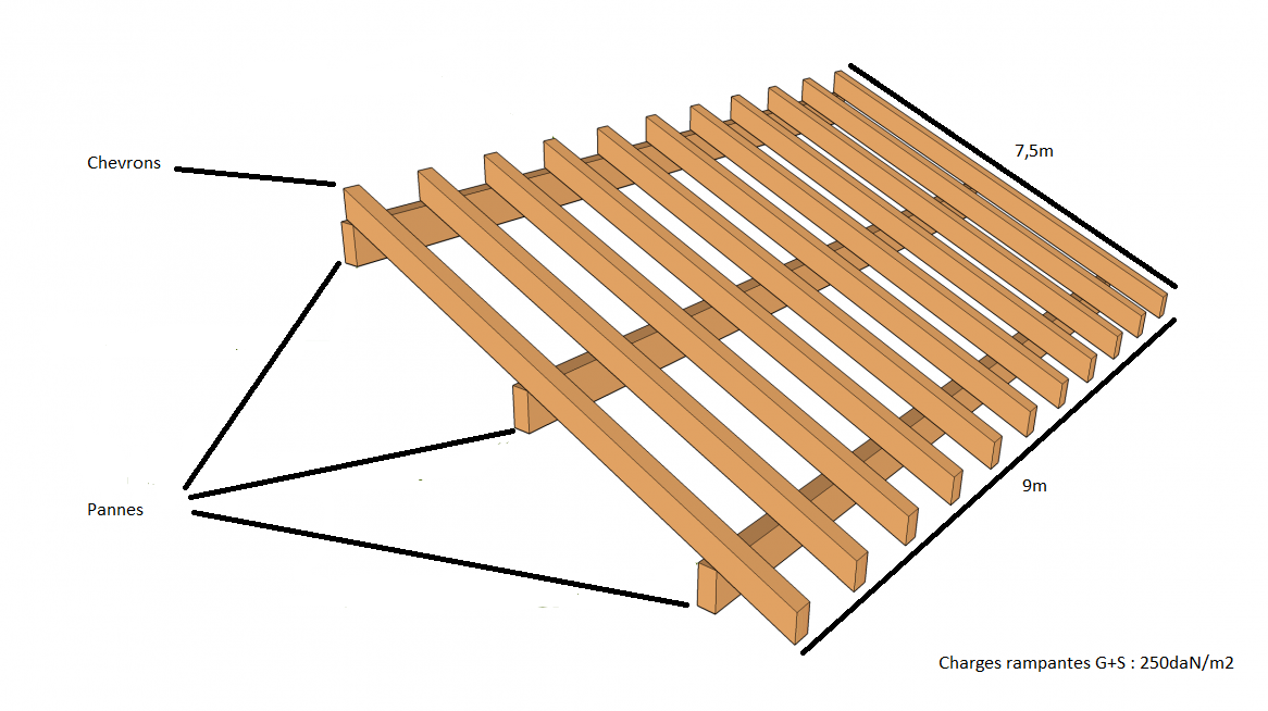

J'ai une petite question concernant le dimensionnement de chevrons sur une charpente bois ( mais la question est valable pour d'autres pièces de bois pas forcement que pour les chevrons travaillant sur surtout avec des charges rampantes ). Comment calculez vous vos sections en fonction de la charge sur la bande de chargement mais sur de longues portées et avec plusieurs appuis sous les chevrons (+ de trois).
Pour imager avec un exemple (imaginons qu'il y a 4 pannes sur ce schéma ! :)  :
Je ne trouve pas d'abaques sur internet avec plus de deux ou trois appuis dans les calculs, peut être que je n'ai pas les bons tuyaux pour trouver ce genre d'abaque ? Y'a t-il une méthode pour dimensionner correctement une structure de ce genre avec des abaques de deux appuis ou faut t-il obligatoirement passer par la case RDM ?

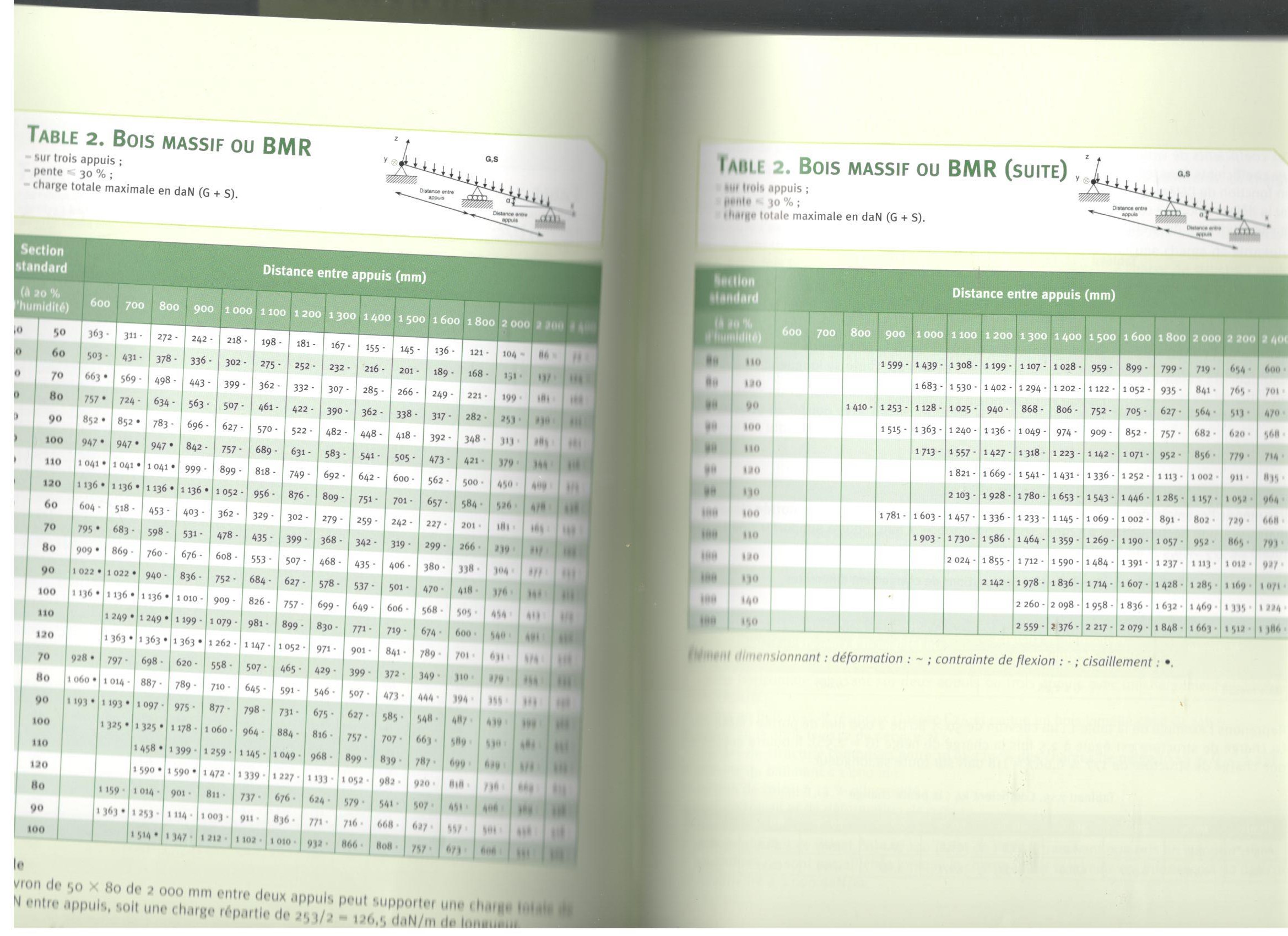

Justement c'est ce que je tenté de faire aussi par logique mais en regardant les abaques à ma dispo les charges admises ne sont pas proportionnelles au nombres d'appuis (cf ici pour les chevrons mais pareil pour les solives :
C'est la méthode indiqué ici aussi mais pas sur que ce soit vraiment aux normes :

la division en section fonctionne sur des appuis simples et à plat. Ici c'est la pente qui doit jouer sur le résultât puisque la répartition n'est pas 50/50
