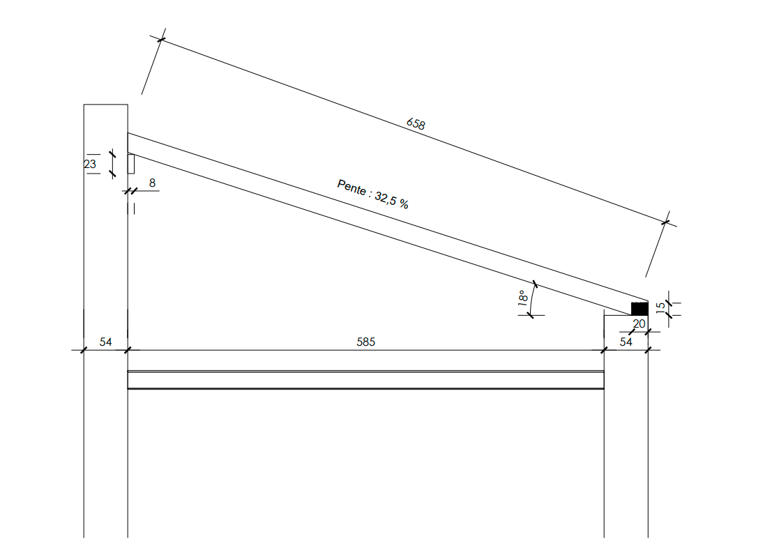

un dessin vaut mieux qu'un long discours, alors voici donc une coupe du projet

5. Chevrons porteur longue portée il y a 2 mois
Le blocage des chevrons en pieds n'est pas correct, à partir de ce constat vous faites comme vous le souhaitez, il n'y a plus rien à dire.

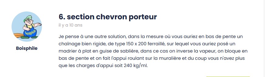

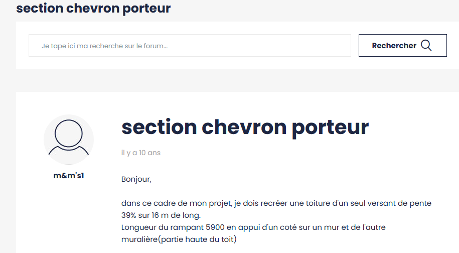

6. Chevrons porteur longue portée il y a 2 mois
Je ne comprends pas, je m'étais inspiré d'un de vos post sur ce forum, en réponse à m&m's, qui préconisait un chainage en bas de pente pour reprendre la poussée (voir ci-dessous):

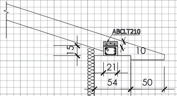

10. Chevrons porteur longue portée il y a 2 mois
Bonjour Merci pour votre retour
Vu pour le jeu en tête, 3 mm suffiront ?
Pour le pied, si je débillarde à la pente le chevron il ne sera pas bloqué non ? Est-ce que le principe ci-dessous pourrait convenir ?
Et pour le dimensionnement du chevron, vous avez qq chose ?
