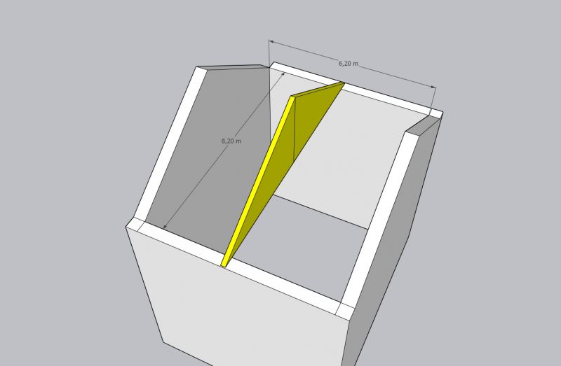

Voici les dimensions entre murs de pierre, pour info il y a 35 cm d'appui sur les 2 murs plats:
Le niveau du faux plafond de l'étage inférieur sera le dessous de la ferme (en jaune sur l'image).

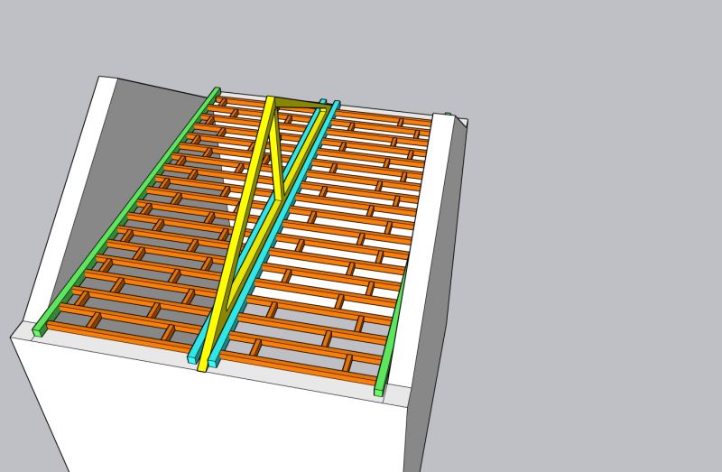

Option 1:
- mise en place de 2 muralières (vertes)
- mise en place de 2 poutres maitresses (type GL24 ?) sur la portée de 8,2 m (bleues)
- solives (orange)

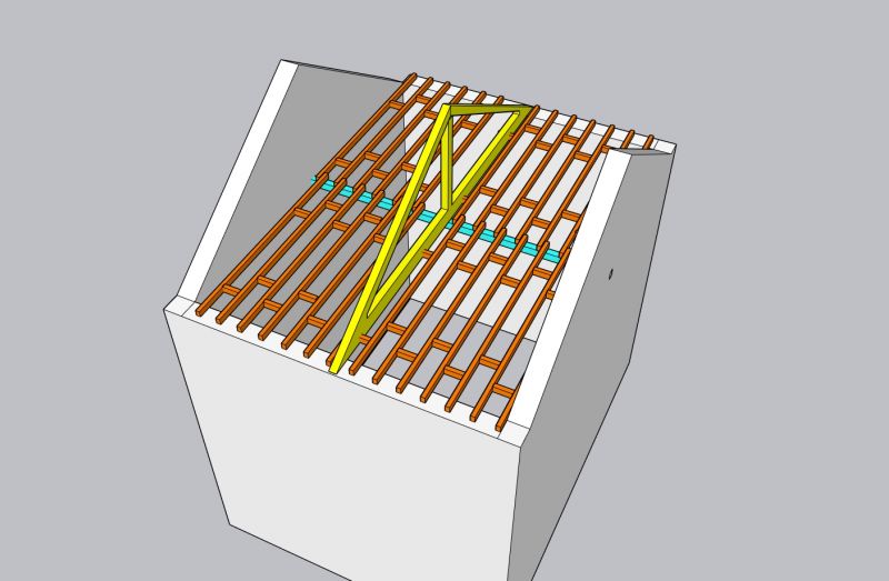

Option 2:
- mise en place d'une poutre maitresse sous la ferme dans le sens 6,20 m. Cela impliquera d'avoir cette poutre dans le volume de l'étage inférieur ...
-solives reprises sur cette poutre + sur les murs

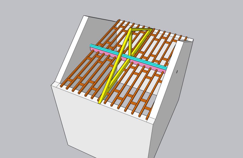

Option 3:
- poutre qui passe à travers le vide de la ferme (bleue) dans le sens des 6,20 m
- fixation de deux poutres (roses) sur la poutre maitresse (par des tiges boulonnées)
- solives reprises sur le dessus du mur + sabots sur poutre rose

1 et 3 a oublier.
2 Eventuellement avec deux poutres intermédiaire pour couper la surface en trois avec des BLC GL24 de section 140 x 540 ??? et a condition que la ferme reste totalement indépendante.
3 Eventualité de poser un solivage de portée 6200 avec du BMA de section 120 x 240 avec des entraxes de 313mm et a condition que la ferme reste totalement indépendante.
Si non, projet à oublier.

Sur l'option 2, une seule poutre même en grosse section ne serait pas suffisante ? quelle section pour les solives préconisez-vous ?
Sur l'option 4 que vous évoquez, cela descendrez la hauteur utile de l'étage inférieur car toutes les solives se retrouveraient sous la ferme....
