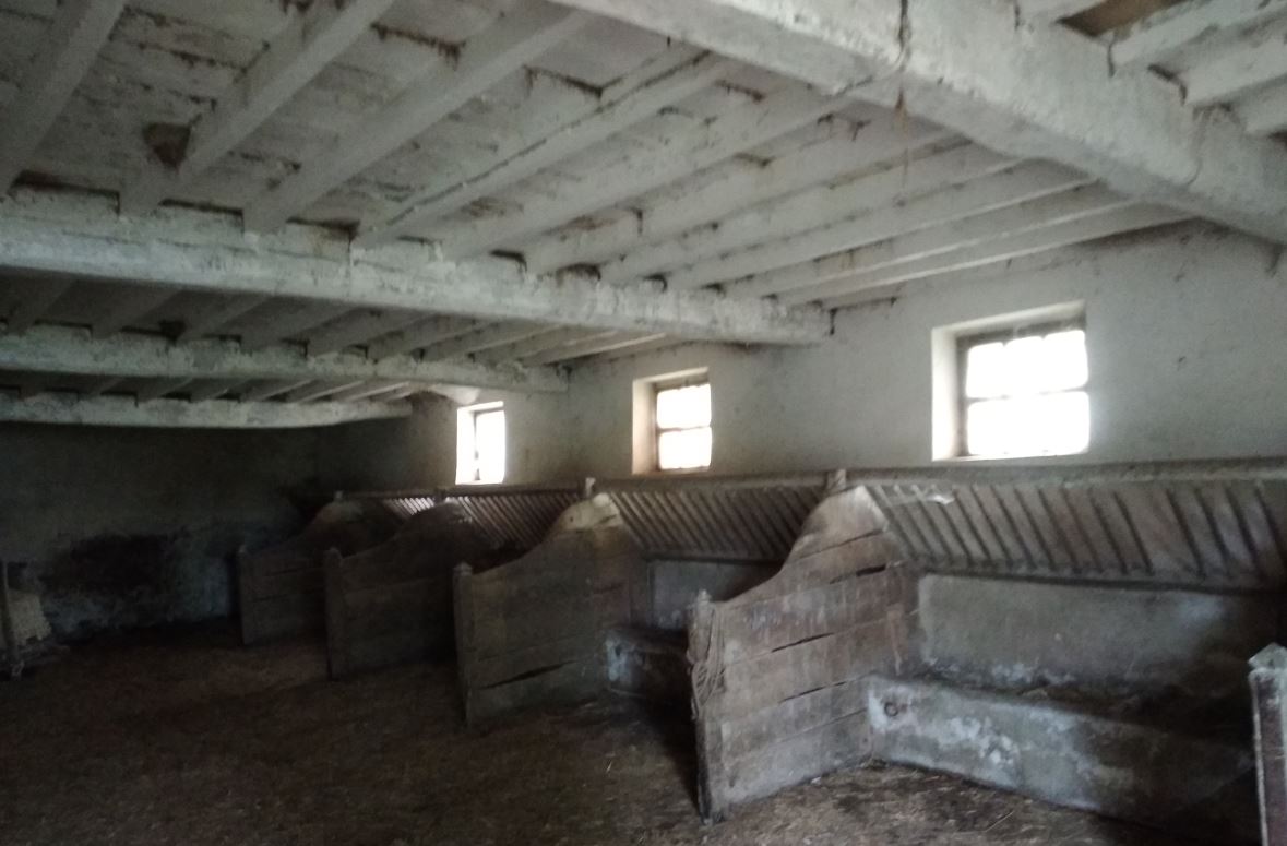

En cours d'acquisition d'une grange afin d'y faire notre habitation, je me questionne quant au renforcement (et isolation phonique) du plancher actuel (ensemble en chêne):
Poutres porteuses : portée 735cm, section 35x28 environ
Solives : portée (entre 2 poutres) 290cm environ, entraxe 48cm, section 13x7

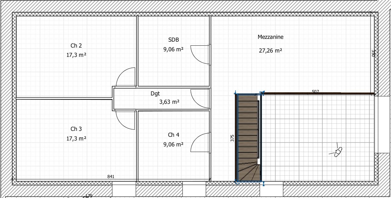

Aménagement envisagé à l'étage :

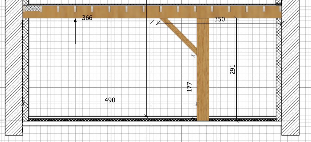

En fonction de votre réponse et de nos contraintes, la solution des poteaux semble être la meilleure sachant que nous reprenons complètement la dalle, rien ne m’empêche de faire des appuis béton correctement dimensionnés afin de reprendre les +/- 4 tonnes par appui. Reste à savoir de combien je vais pouvoir décentrer les poteaux par rapport au centre de la pièce (j'envisage 1m50 environ).
Si nous partons de ce postulat, je pense à 3 options concernant la remise à niveau et isolation du plancher :

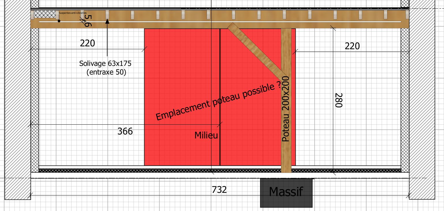

1) Voici ce que je comprends de votre réponse concernant les 220 cms de déport et l'emplacement possible du poteau mais pas certain que cela soit correct :

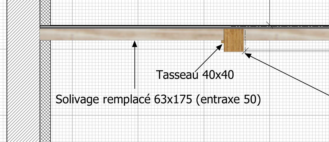

Concernant le calage des solives, je pensais utiliser un tasseau de 40 x 40 mm vissé sur les poutres porteuse de niveau afin de pouvoir faire le plafond en gardant un maximum de vieux bois visible.

Oui pour la position des poteaux. A noter que le rôle des écharpes est purement décoratif.
1) L'appui minimum d'une solive est de 50 mm et il convient d'éviter les sections carrées pour raison évidente de basculement.
2) La réaction d'appui d'une solive est de 200 kg soit pour le carrelet 400 kg/ml. Il faudra des vis de 8 x 100 mm réf. ESCRC8x100 avec des entraxes de 450 mm. Les carrelets devront donc avoir une section de 75 x 50 mm.
