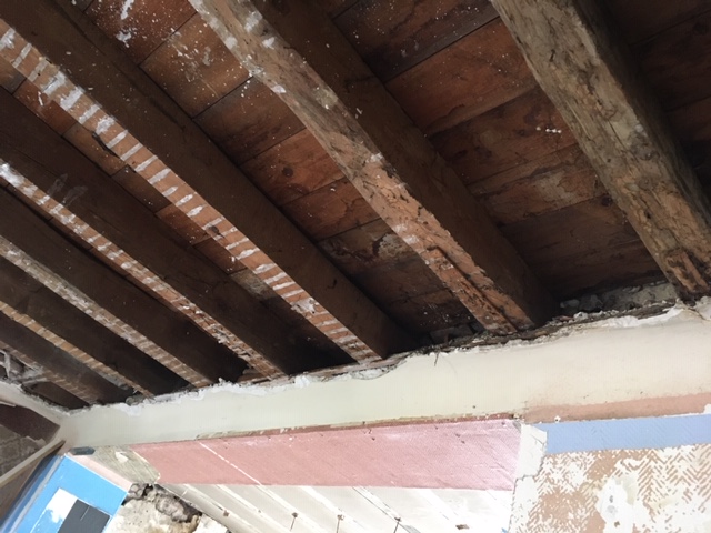

Mais avec des traces de passage de bébêtes, des solives qui ont prie l'humidité par endroits  au niveau des scellements.

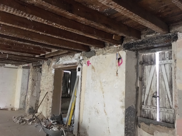

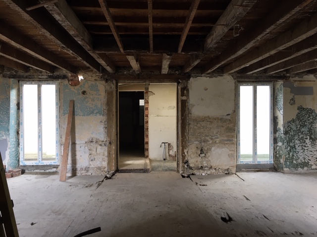

De nombreux linteaux bois sont présent le long du mur (voir photo), je me retrouve du coup avec un passage de 180 cm au centre et 120 cm au niveau des fenêtres sans corbeaux métalliques. Je doute que cela soit admissible. Si jamais je veux passer au dessus des linteaux afin de garder 70 cm entre les corbeaux je perd 10 cm a l'étage supérieur ce qui rendrait l'étage inhabitable.

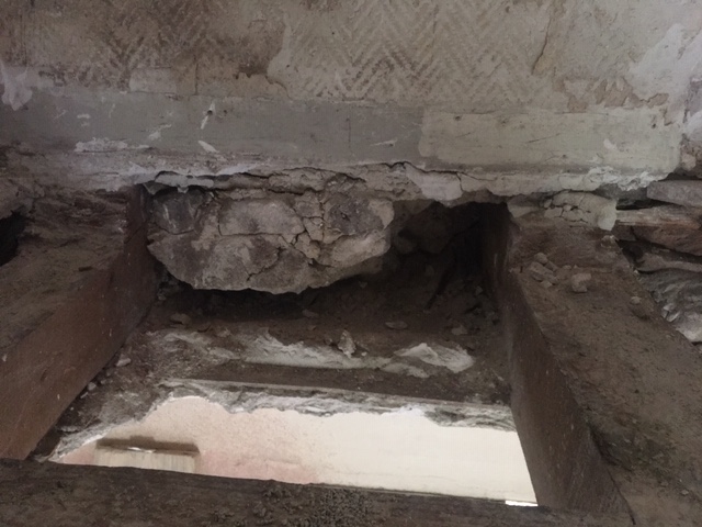

Meme problématique d'un coté de l'autre coté des linteaux beton de 20 cm d'épaisseur on était crée pour agrandir la piece  je ne peux donc pas les percer et si je me pose dessus avec les corbeaux meme soucis je suis bien trop haut (voir photo)

Question 1 : Concernant la muralière, puis je venir les sceller juste au-dessus des linteaux bois au niveau des solives actuelle ? C'est à dire que la partie basse du corbeau reposerait sur le linteau. Afin d'éviter un trop grand espace entre corbeaux 120 cm au niveau des fenêtres (voir photo)

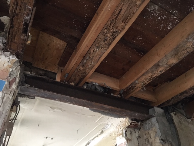

Question 2 : Au rdc un ipn a était placé pour supporter les solives (voir photo), puis je placer les muralières de chaque côté et faire reposer les solives de la même façon sur l'ipn au milieu car je ne peux sceller la muraliere a cet endroit.
C'est a dire deux muralières de 4 m de chaque côté. Les solives seraient donc fixées sur sabot d'un coté et posées sur l'ipn de l'autre avec une entretoise comme anti dévers.
Question 3 : Le fait de sceller les corbeaux au dessus des linteaux béton ne pause pas de problème je pense j'aimerais juste confirmation ( 20 cm d'épaisseur sur 50 cm)

1) oui
2) oui
3) non

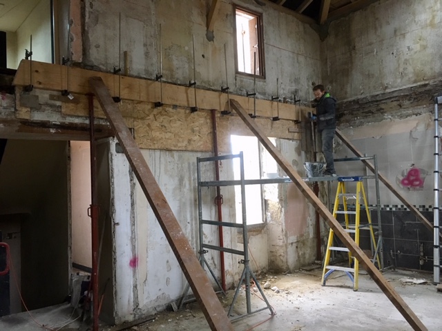

Bonjour à tous, les muralières en lamibois sont posées !!
