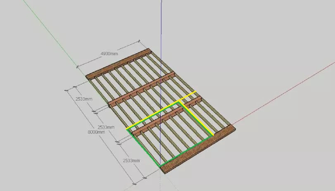

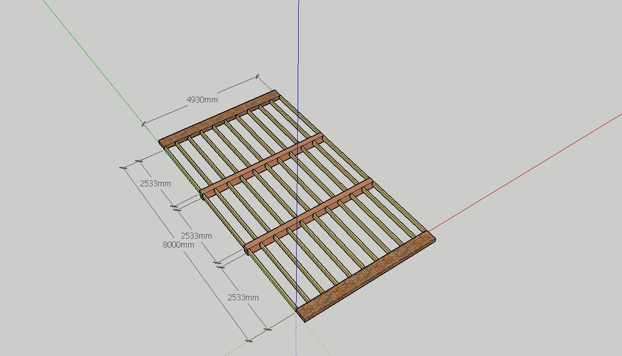

Bonjour, Je suis en pleine réfection d'un plancher d'étage. J'aimerai avoir votre avis sur le dimensionnement de mes solives. C'est une pièce d'environ 4,9m par 8m. Je vais installer deux poutres en chêne de dimension 200x300m. Ce qui séparera la pièce en 3 travées de solives d'environ 2,5m. Les solives seront installées sur sabots sur les poutres en chêne et encastrées dans la maçonnerie aux extrémités. Le plancher sera constitué de : Parquet flottant sur 2/3 de la surface et carrelage sur 1/3 de la surface OSB 22mm Isolation en laine de bois Plafond en BA13 Il y aura deux cloisons en BA13 à l'étage. Je pensais poser des solives douglas de 60x150 (j'ai un scieur dans mon village) avec entraxe de 500mm. Mon dimensionnement est il bon ? Dois-je augmenter la section et/ou diminuer l'entraxe sous la partie carrelage ? Voici une image pour une meilleure compréhension : https://postimg.cc/3W0rHPc2 [img]https://postimg.cc/3W0rHPc2[/img] Je vous remercie d'avance pour l'attention portée à mon message.

Première approche :
1) Il serait nécessaire de faire figurer la partie carrelée pour être précis dans les calculs de charges.
2) Chêne dans cette section nécessairement pas sec, pas plus que le Douglas.
3) Poutres Chêne 200 x 300 = Flexion 66% (correct) mais flèche à terme après fluage L/180 au lieu de 400 pour une déformation attendue de l'ordre de 28mm. (sans prise en compte de la surface carrelée)
A minima il faudrait du 200 x 400 pour une déformation attendue de l'ordre de 12mm.
4) Possibilité avec du BLC en 140 x 440 pour une flèche à terme de L/420 et une déformation attendue de l'ordre de 12mm.

  • en vert la partie carrelée
  • en jaune les cloisons
