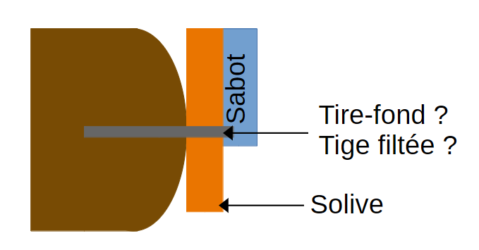

Je dois fixer des sabots de charpente sur des poutres qui présentent un profil "en D".
Quelle est la meilleure façon de faire pour bien appliquer les sabots sur la partie arrondie ?
 - Raboter pour obtenir un plat au niveau du sabot ? (dans ce cas quel outil est le plus adapté)
 - Fixer une petite solive contre qui ne va servir que pour la fixation des sabots ? (quelle dimension et comment bien la fixer dans ce cas ?)
 - autre ?

3. Sabot de charpente sur poutre arrondie il y a 1 mois
Il n'y a pas de sabot adapté.
4. Sabot de charpente sur poutre arrondie il y a 1 mois
Est-ce qu'il est envisageable de faire quelque chose comme cela ou c'est totalement à éviter :
5. Sabot de charpente sur poutre arrondie il y a 1 mois
C'est évidemment proscrit.

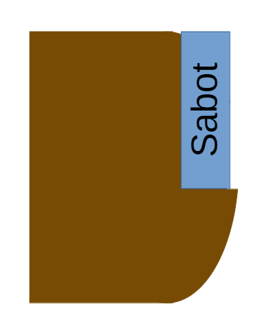

6. Sabot de charpente sur poutre arrondie il y a 1 mois
Ok, la "moins mauvaise" solution serait cela alors ?
7. Sabot de charpente sur poutre arrondie il y a 1 mois
Oui, si la section restante est en mesure de reprendre les charges
8. Sabot de charpente sur poutre arrondie il y a 1 mois
Ok,
Super merci.
Pas de soucis pour la reprise de charge, en considérant que ca "devient" une section en 70x250 il y a encore de la marge.
