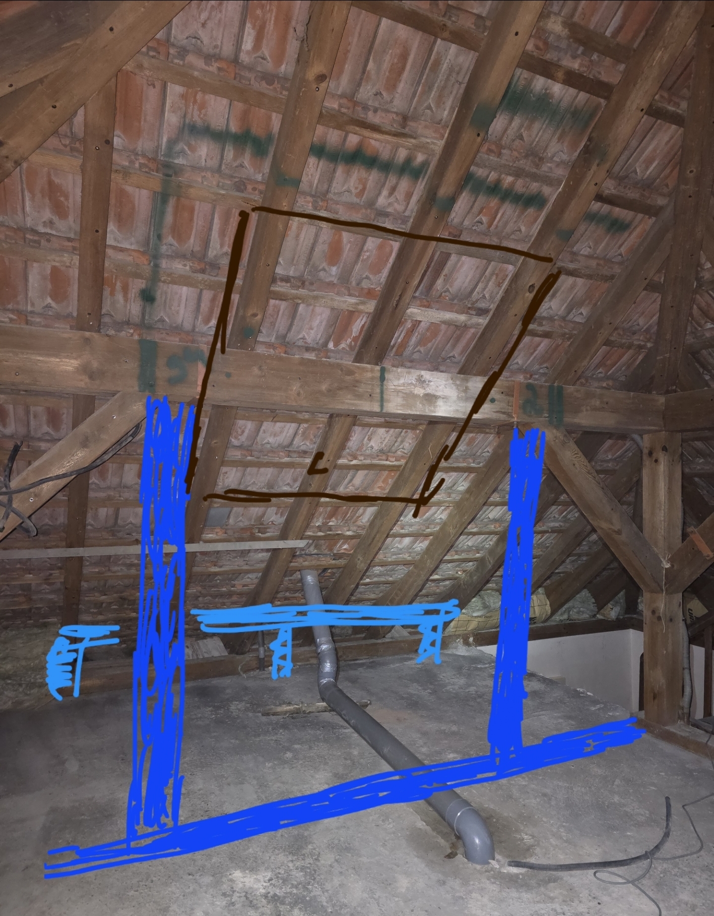

Je suis en projet d'habilitation des combles. Toiture 4 pans, symétrique, côté de 8m et hauteur faitage 3.5m.
Isolation fibre de bois 12cm entre les chevrons + panneaux fibres de bois de 14cm au dessus, lavage contre lavage et tuiles tradi 12.
J'ai 2 velux qui vont etre intégrés. L'un 98x114 qui n'entraîne aucune modification de charpente l'autre 134 x 140 un peu plus complexe.
Sur la photo, en brun la dimension du velux / chevetre, 3 chevrons seront concernés par cette modification ainsi que la panne intermédiaire.
Le chevetre panne reprendra une partie des charges, mais l'ouverture de la panne intermédiaire nécessite un renfort via des jambes de force (en bleu sur mon visuel.
Je doublerai également les chevrons a gauche et droite du chevetre et mettrai en place un 2 renfort en bleu clair.
Qu'en pensez vous ? Des suggestions ?
Ps: hauteur de la panne est a 190cm d'où le positionnement du velux. L'autre velux à l'opposé sera au dessus de cette panne intermédiaire avec une ouverture électrique.

A priori le sol est une dalle béton, ça peut se jouer comme ça, bien que scabreux la panne n'étant pas déversée. En revanche, vous souhaitez effectuer des combles habitables avec qui plus est une isolation en fibre de bois et une absence de film de sous-couverture pour l'étanchéité à l'air et à l'eau ?

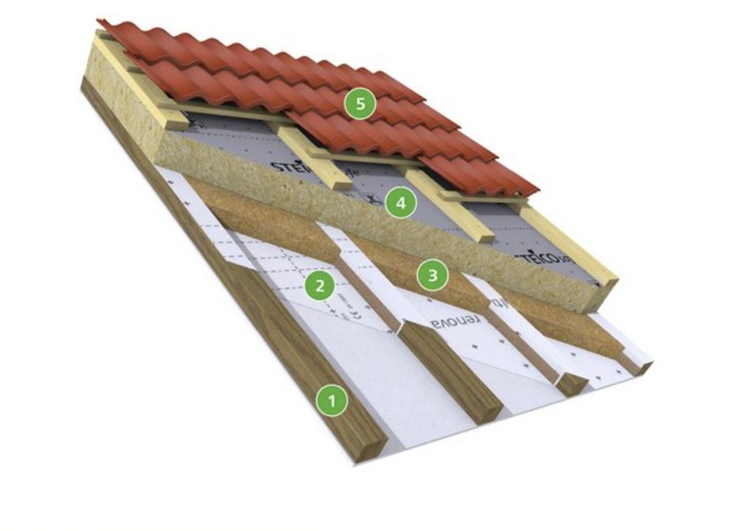

Sans doute plus facile avec un schéma. Je serai dans cette mise en place:
1 le chevron
2 le pare vapeur
3 fibre se bois
4 panneaux de fibre de bois
Puis latage contre lavage
Les suspentes seront fixées en amont des travaux pour que la mise en place pare vapeur et fibre de bois entre chevrons soit plus facile.
7. Modification charpente - Panne intermédiaire et velux 134 x 140 il y a 1 mois
Si ce système fait l'objet d'un AT ou d'un DTA valide précisant la densité da la fibre de bois et le descriptif des fixations, libre à vous de le mettre en œuvre. A mon sens, interposer un panneaux sur la fibre de bois et un film de sous couverture serait sans doute plus judicieux.
