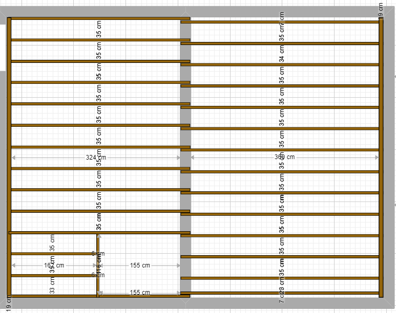

Je sollicite votre avis concernant mon projet de solivage pour l'étage :
Ce solivage sera au dessus de deux pièces, séparées par un mur en parpaings, avec des portées de 3,25m et 3,60m.
Projet :
- Solives de 63x175 mm de portées 3,25m et 3,60m
- Entraxe 417 pour OSB 2500x67
- Reposant sur deux muraillères 50x200mm et sur le mur en parpaings
(muraillères installées comme décrit dans le poste suivant de Boisphile https://www.bois.com/forum/18974-solivage-sur-muralieres-pour-murs-maconnes)
- Une trémie d'environ 115x155 cm
Les solives supporteront :
- un plafond avec isolation
le plancher OSB (+ isolation sous revêtement) + revêtement
- une cloison perpendiculaire aux solives sur toute la largeur
- une cloison parallèle aux solives sur environ 4m
Ci-dessous le plan :
Est-ce que cela vous semble OK au niveau du dimensionnement ?
Avez-vous des conseils ?
1. Dimensionnement solivage étage il y a 3 ans
C'est correct mais juste quelques remarques : 1) Sur le mur de refend, poser les solives face à face, si non il y aura un décalage au niveau des dalles OSB - 2) A niveau des appuis sur ce mur, il vous faudra poser des entretoises - 3) Ne POSEZ pas les solives SUR les muralières mais CONTRE elles avec des sabot métalliques, faute de quoi vous seriez obligé de poser des cours de solives (entretoises) - 4) Dalles OSB 33 en 22mm. - 5) Attention, il faut passer la solive d'enchevêtrure en 75 x 175.
