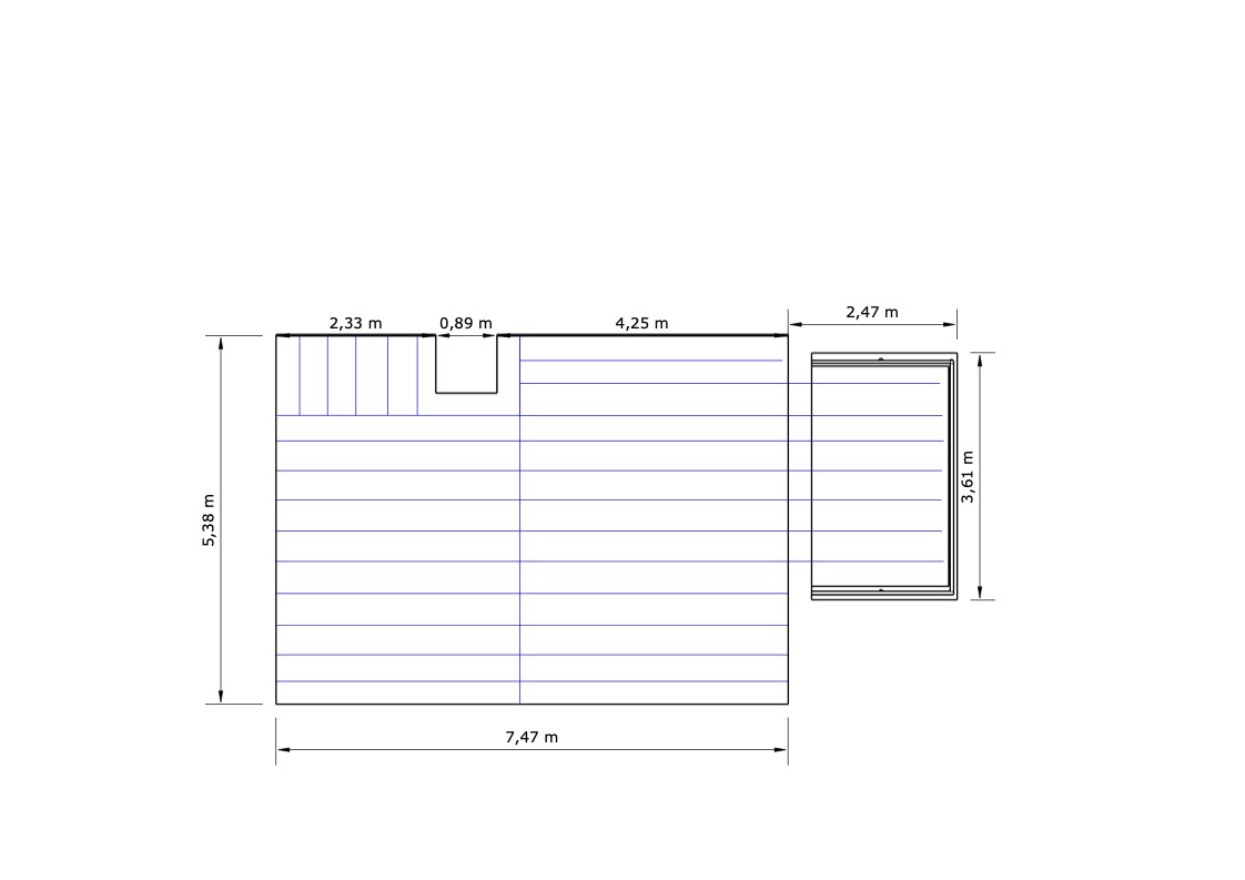

dans le cadre d'une rénovation, il est question de refaire un plancher dans le but d'aménager les combles.
Pouvez vous m'aider à vérifier des sections, compte tenu de la configuration et de l'intégration future d'une terrasse ?
Zone : savoie, 500m d'altitude
Les murs sont en parpaings creux.
Charges permanentes estimées : 43 kg/m2 environ
 - CTBH 22mm : 15 kg/m2
- Faux plafond BA13 : 13 kg/m2
- Laine de roche soufflée entre solives : 7 kg/m2
- Parquet : 8 kg/m2
Charges d'exploitation : habitation : 150 kg/m2
Ce plancher est un plancher d'habitation, sur lequel il y aura des activités de cirque et danses. Nous aimerions le dimensionner avec un certain confort vibratoire pour ne pas gêner les voisins du dessous. Nous aimerions prolonger les solives en vue d'intégrer une terrasse tropezienne.

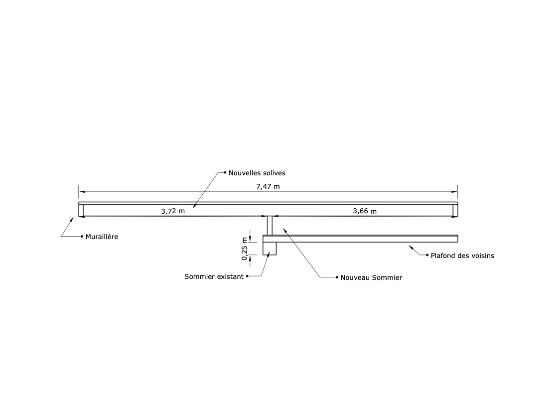

Soit en faisant un porte à faux de 2m50 avec les solives existantes, soit en ajoutant un nouveau sommier de mur a mur, pour porter les solives en leur bout.
A prendre en compte une trémie de 1m de large, représentée sur le plan.
Est-il possible de poser les sommiers et ou solives sur des pads pour limiter les transmissions de bruits avec les voisins du dessous ?
Compositions : 2 Muraillères + 1 sommier au dessus d'un autre déjà existant qui supporte simplement des chevrons et qui servent de plafond chez les voisins.

Vu les faibles portées, la question réside surtout sur la section du sommier central, si possible les fixations à adopter pour fixer les solives au sommier central, et éventuellement un avis concernant le porte à faux des solives pour la tropezienne.

Parce qu'un appui central reprend en gros 62 % de la charge totale soit dans votre cas et pour un plancher habitable sans charges dynamiques la poutre milieu de portée 5360 pour une bande de chargement de 3735 en lamellé-collé devrait avoir une section de 140 x 540 mm pour un poids de 215kg et des réactions aux appuis de 2820kg. Et bien sûr je ne prend pas la terrasse en compte. Pensez-vous cela réaliste ?

Oui je conçois bien cela.
Une reprise des parpaings avec une assise en BA est nécessaire pour pouvoir poser la poutre et assurer de répartir le poids sur les murs.
Ensuite je suis conscient du poids de la poutre et de sa forte section. Un moyen de levage est bien évidemment envisagé pour la mettre en place.
J'aimerais partir sur une poutre Kerto LVL pour optimiser sa hauteur.
Il y aurait la possibilité de multiplier les sommiers, mais des fenêtres se trouvent au 1/4 et 3/4, d'où l'idée de concentrter la charge.
Pour finir, il ne s'agira pas d'un lieu dédié a recevoir du public, on parle ici d'une pièce d'une habitation avec un peu d'activité ponctuelle dessus, mais je pensais intéressant d'apporter du contexte.
Donc non je ne pense pas cela irréalisable, devrais-je le penser ?
Concernant la terrasse, elle ne rajoutera pas de poids sur le sommier central, sauf erreur ?

Vous évoquez la possibilité de multiplier ''les sommiers'', oui, du coup ce seront des solives avec une portée de 5380 ou 5278 si muralières et dans ce cas, avec du BMA (Bois Massif Abouté) et des entraxes de 357 mm vous passez avec une section de 80 x 240 (quand même plus maniables) pour un plancher habitable, flèche relative à terme L/390 pour une déformation attendue de l'ordre de 10 à 14mm (sans charges dynamiques).
Sauf à supporter les extrémités de solives et à utiliser des bois en classe d'emploi IV autoclave, il conviendrait mieux d'oublier la terrasse.

Ce choix n’est pas fait au hasard puisqu’il y a un entrait de ferme a faire passer entre solives, dans le plancher, ce qui empêche de les mettre dans le sens des 5,4m.
