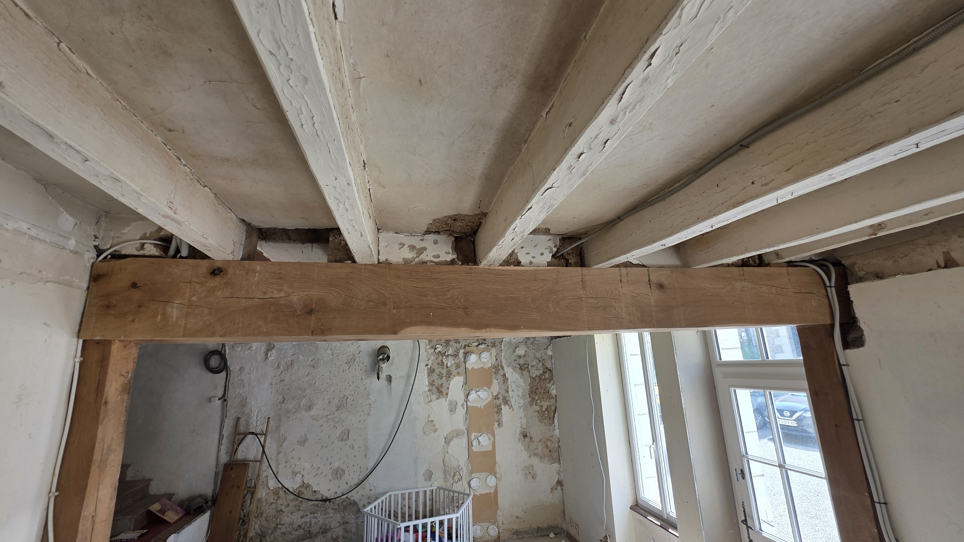

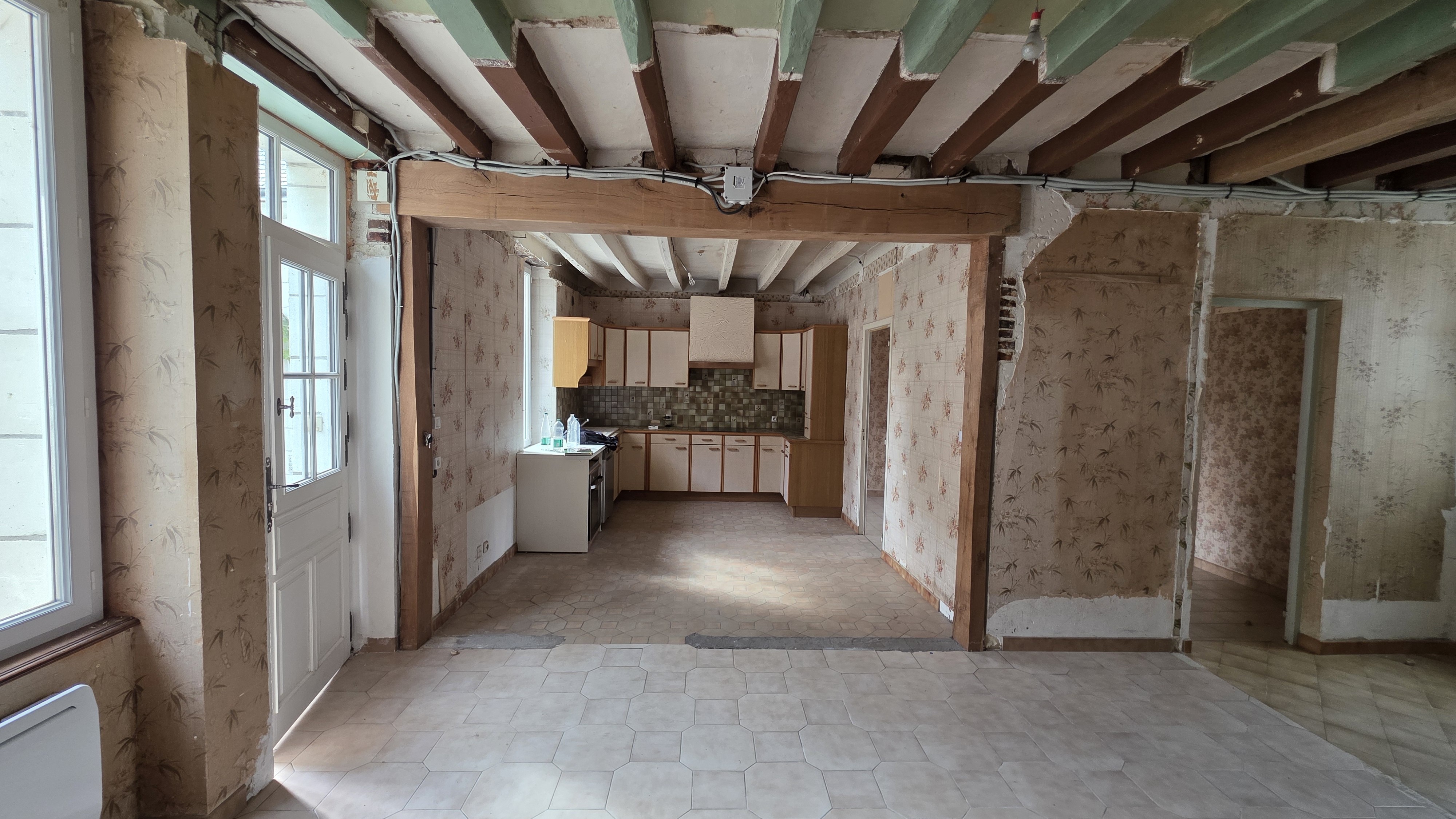

Bonjour à tous, je viens tout juste d'acquérir une maison où dans la cuisine se trouve des solives au plafond qui ont bien fléchit avec le temps et je pense, dû à un excès de poids mis dessus je m'explique.
C'est une maison de 1920 où dans la cuisine les solives font 80 mm par 220 entraxe 45cm sur 4m de porté.

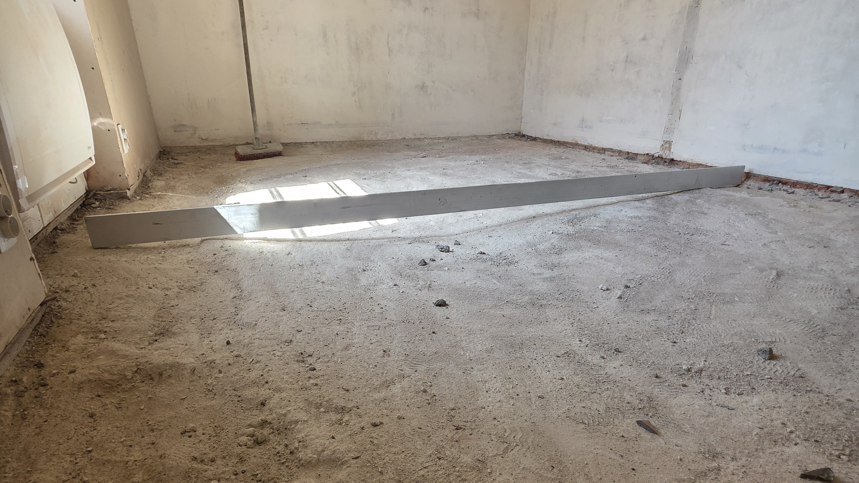

Au-dessus ce trouve une chambre de 13m2, avec son sol qui s'est affaissé en suivant les solives, donc pour alléger j'ai retirer le carrelage + chape ciment sable + sable qui été sur la chape de chaux gain de poids ~1500kg. J'arrive maintenant sur la chape de chaux qui s'effrite pas mal je pense l'enlever pour un nouveau gain de poids qu'en pensez vous ? Sachant qu'en dessous jatterri sur une sorte de terre/bois.
Mon projet consiste à faire un plancher OSB 22mm posé sur chevron perpendiculairement aux solives avec des cales pour rattraper la cuvette, et ensuite mettre un parquet ce qui serait une solution des plus légère.
Maintenant je me pose la question si il faut quand même après avoir alléger ce plancher d'environ 2000kg faire un renfort ou entretoise sous mes olives dans la cuisine ? Sachant que vraiment 2 solives sont fléchis et les autres moins mais normal pour une maison de 1920avec surcharge.

Voici les solives de la cuisine
2. Solives fléchit il y a 9 mois
Voici la chambre au dessus après avoir retiré le carrelage et la chape

Point que je n'ai pas dit mets solives sont dans un côté encastré dans un mur porteur et de l'autre côté sur une poutre qui fait office de support pour les deux chambres, et qui a un peu travaillé elle date de 2013 et l'ancien propriétaire menuisier me dit que c'est normal car le bois était pas tout à fait sec

Sur la dernière photo, on voit nettement qu'il y avait une cloison qui servait d'appui intermédiaire aux solives, même si on dit que cette cloison n'était pas porteuse, en réalité elle l'était bel et bien.

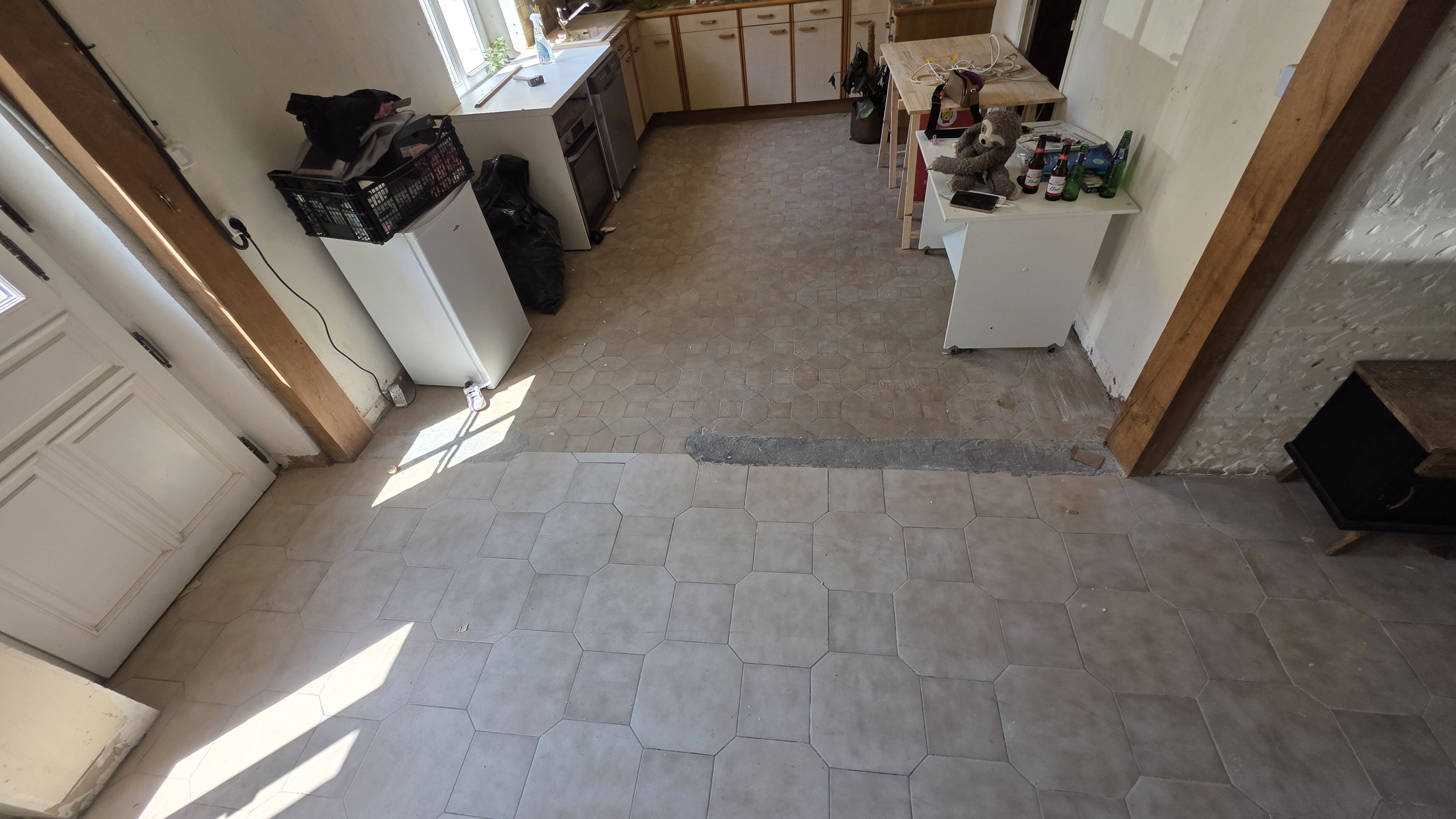

5. Solives fléchit il y a 9 mois
Je me suis également dit la même chose, mais une chose bizarre c'est qu'il n'y a aucune trace de cloison sur le carrelage qui est celui d'origine alors que les autres cloisons abattu je vois la saignée au sol.
6. Solives fléchit il y a 9 mois
La poutre porteuse à été installer en 2013 elle fait 25cm par 28 de hauteur. Avec l'allègement de poids que j'ai effectuer 3t voir + si j'enlève la chape de chaux dans la chambre au dessus du salon on serait à mini 3,5t il serait quand même nécessaire de renforcer à cette endroit ? Ou juste un renfort sous mes solives de cuisine ?
7. Solives fléchit il y a 9 mois
Le carrelage est très récent. Pour le reste il faut calculer.
8. Solives fléchit il y a 9 mois
Je sais pas si le carrelage à été fait après l'abattage de la cloison dite intermédiaire sur les autres photos on vois bien les anciennes traces de cloisons
