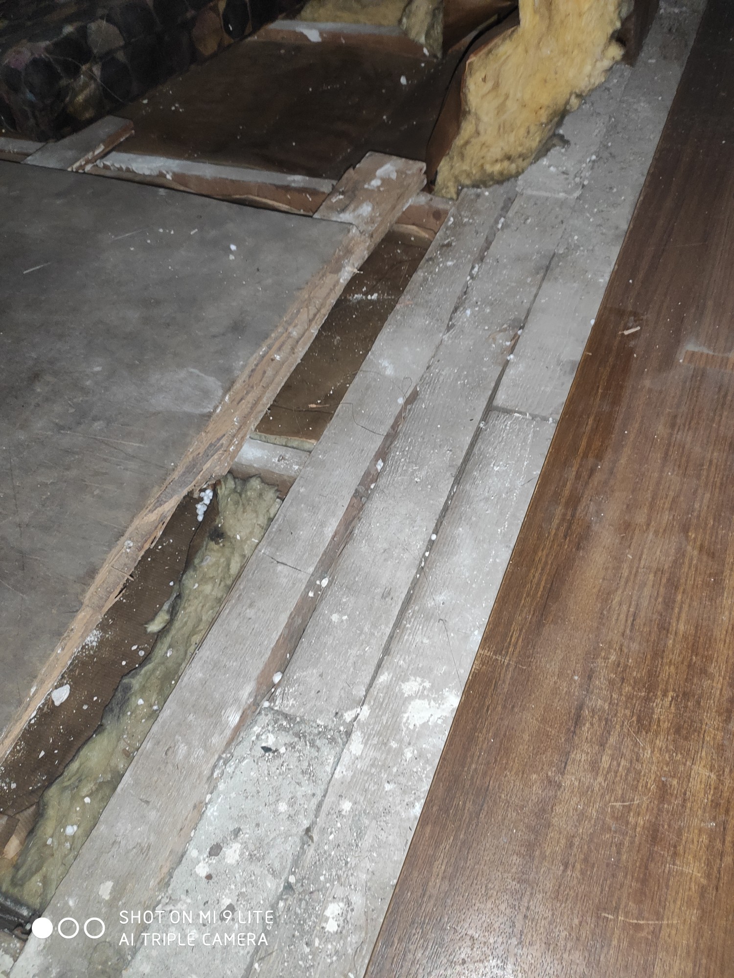

Elles sont encastrées dans les parpaings du pignon et de l'autre côté sur bastaing qui lui même à l'air d'être pris dans du ciment et longe un mur semi-porteur sur 4m et porteur sur 2m, je vous ai mis deux photos pour vous montrer un peu à quoi cela ressemble.

Cette surface n'a pas été prévu ni dimensionnée pour faire une surface habitable, il faut en être conscient. Si vous voulez en faire une surface habitable il convient d'étudier le moyen de la rendre habitable et de vérifier également l'ancrage du bastaing "porteur".
