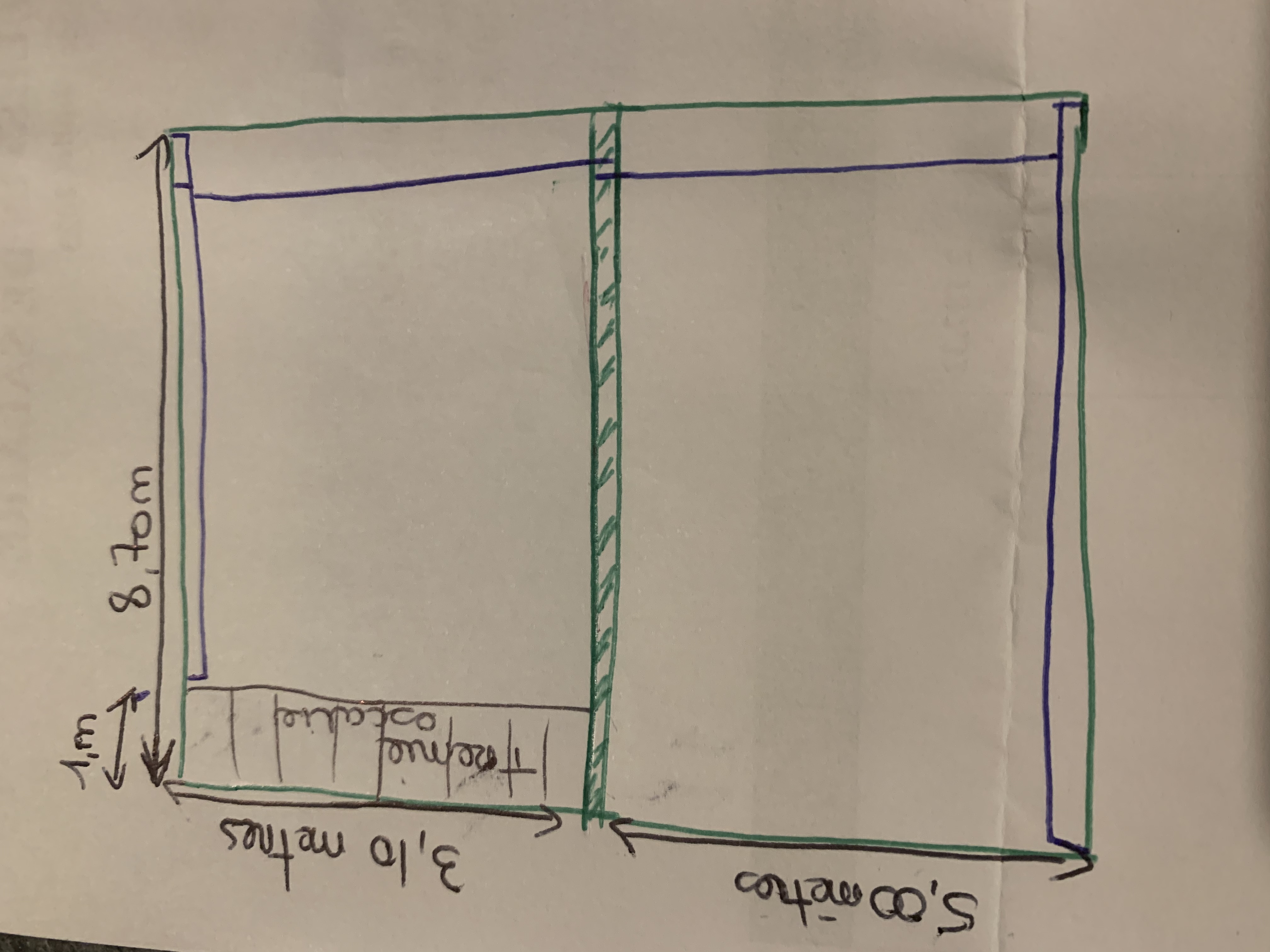

Voici un schéma (désolé pas du tout à l’échelle, mais les cotes sont bonnes).
En verre = murs extérieurs + mur porteur
en bleu = muralieres (sur mur extérieur) + solives.
on a donc d’un côté une portée de 5m entre le mur porteur et une muralieres sur 8,10m et de l’autre une portée de 3,10m entre l’autre muralieres et le mur porteur sur 7,10m.
j’espere être assez précise. En tous cas encore merci pour Votre aide.

J'avais compris : Porté 5m sur trois appuis. Selon votre plan, il y a deux portées distinctes, il n'est pas envisageable de travailler avec des solives de plus de 8 mètres. En conséquence :
Solives bois massif C24 - Taux d'humidité maxi 18% - Portée 4950 - Entraxes 357 - Section 75 x 225 - Réactions aux appuis 235kg - Flèche à terme après fluage L/345 - Déformation maxi attendue 14mm.
Pose sur sabots métallique SAE 380-76-2 en clouage partiel par 12 pointes CNA 4 x 50 sur porteur (muralière) et 6 sur porté (solive).
Solives bois massif C24 - Taux d'humidité maxi 18% - Portée 3050 - Entraxes 357 - Section 63 x 150 - Réactions aux appuis 140kg - Flèche à terme après fluage L/350 - Déformation maxi attendue 9mm.
Pose sur sabots métallique SAE 300-64-2 en clouage partiel par 10 pointes CNA 4 x 50 sur porteur (muralière) et 6 sur porté (solive).
Muralière en LVL section 51 x 225 posées sur corbeaux métallique avec entraxes 750mm pour la partie en 5 mètres et 1 mètre pour la partie en 3m10.
