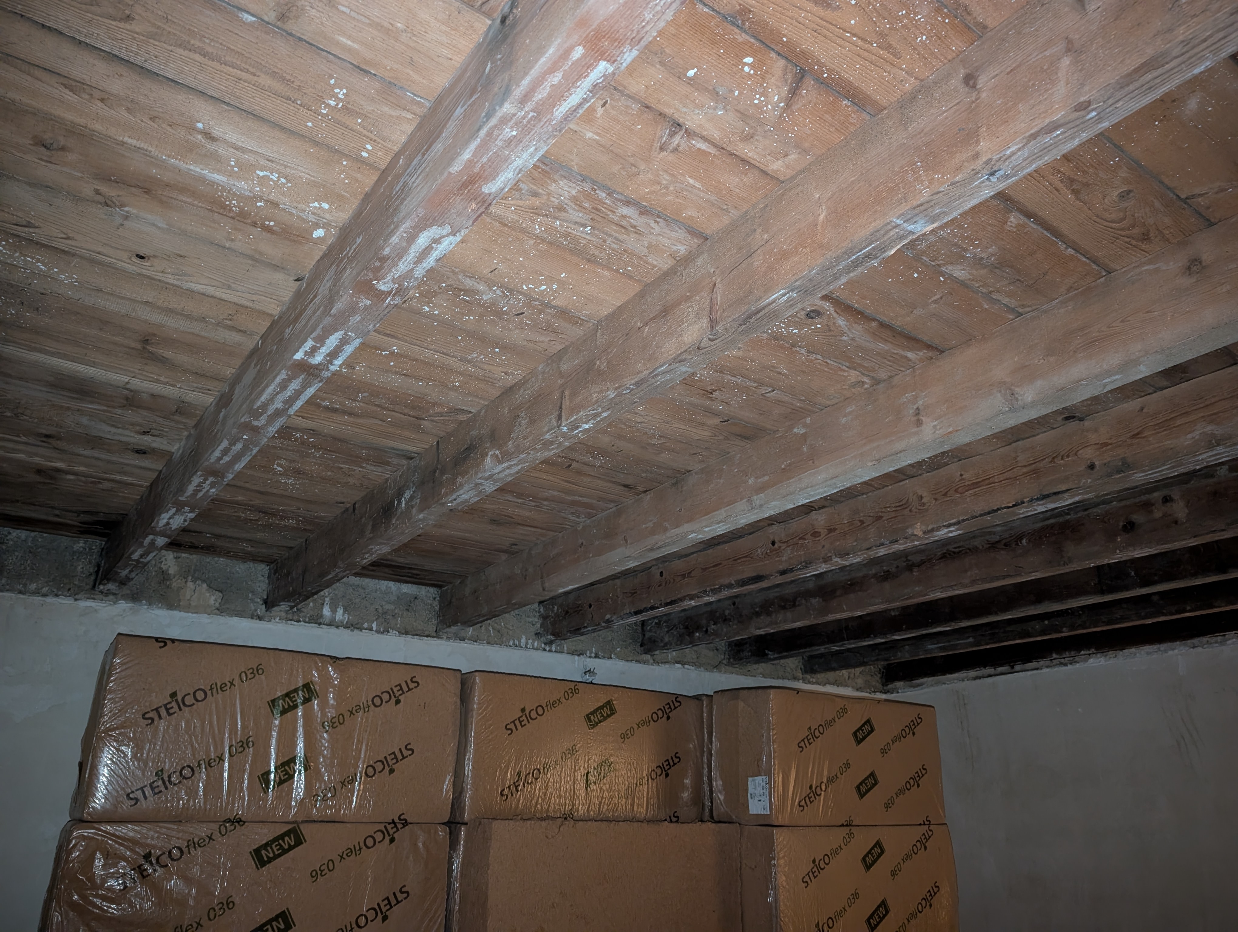

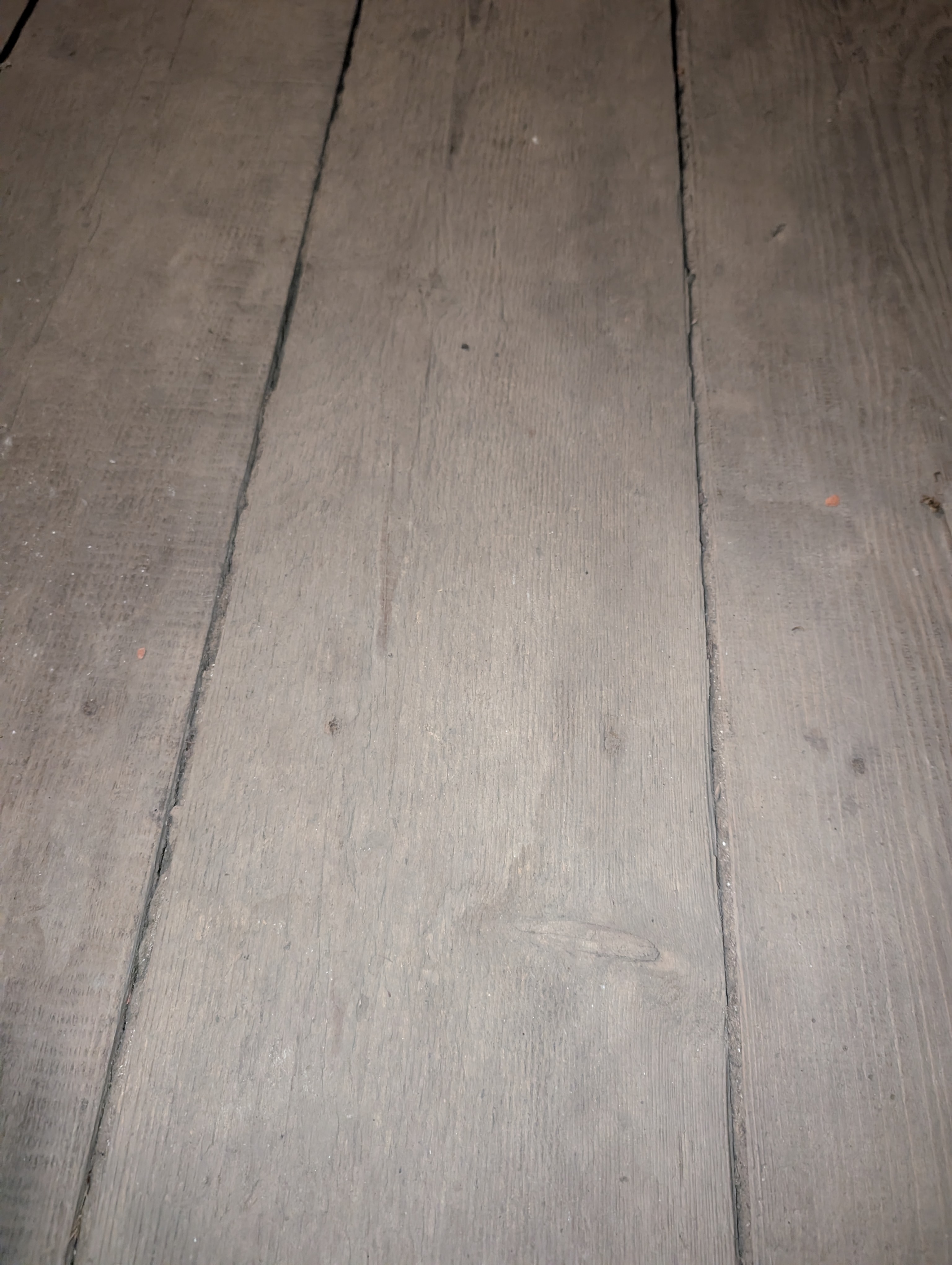

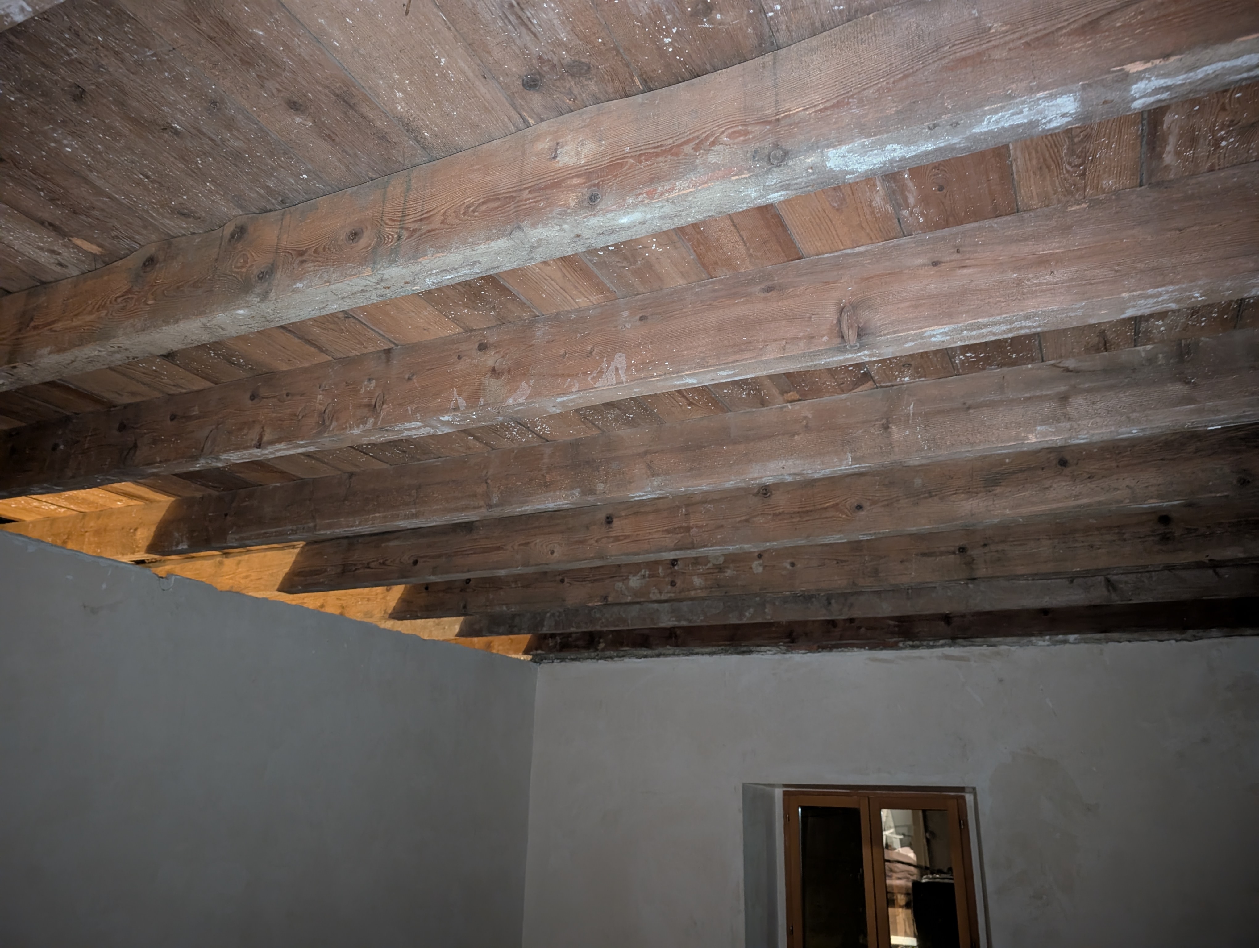

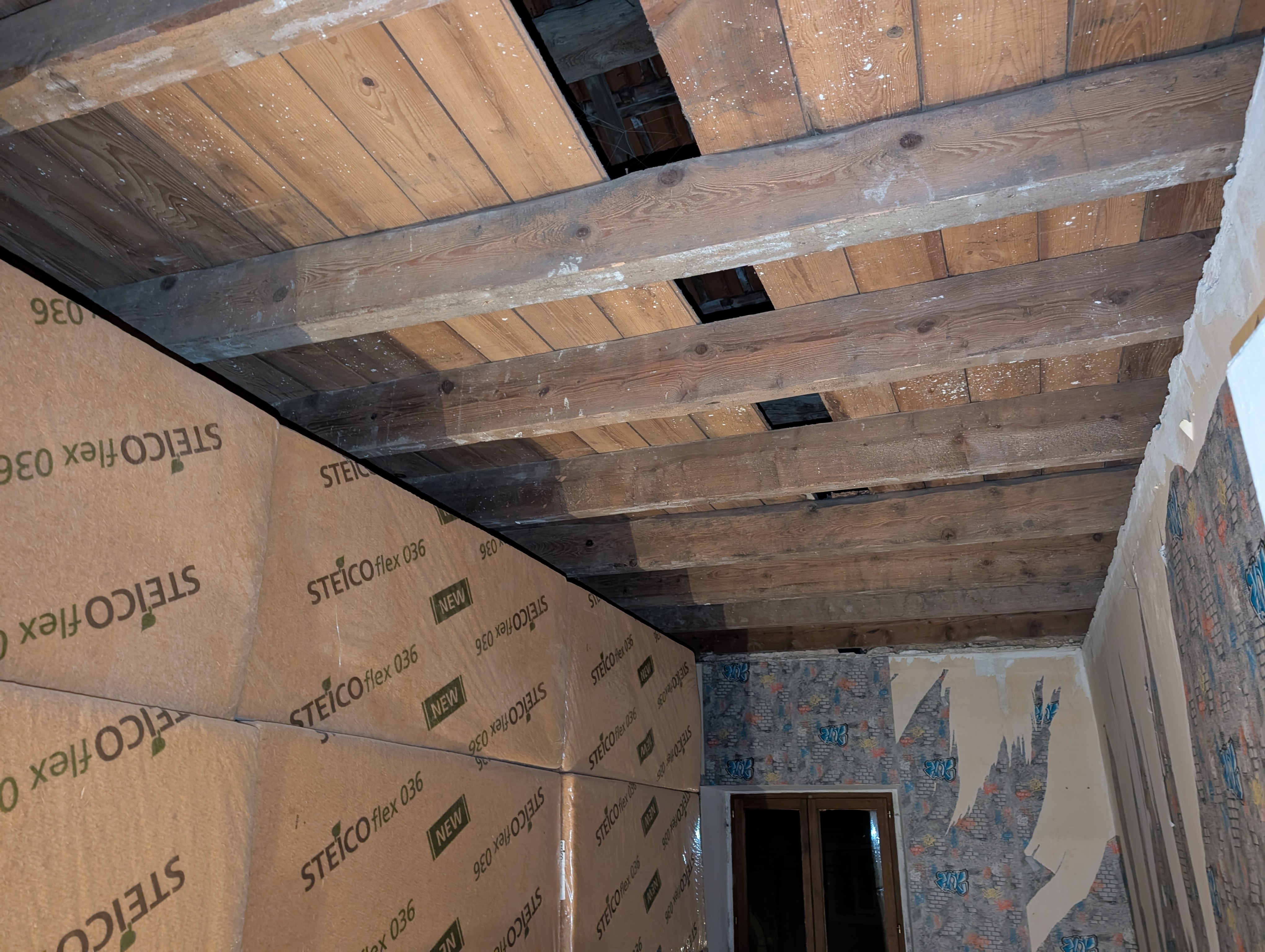

Je vous ai partagé des photos pour avoir une idée et du type de bois. Plancher massif et solives pour identification.

J'ai pris un peu de temps pour répondre à votre demande. A mon sens l'aménagement en surface habitable de vos combles est techniquement irréalisable en l'état. En l'état le plancher ne porte rien ou presque, disons que pour une déformation raisonnable 25 kg /m². Pour information, les 3% de taux d'humidité sont impossibles.
En effet Dans l'hypothèse d'une poutre en lamellé-collé GL24 de 15 mètres de portée sur quatre appuis, il faudrait une section de 135 x 360 pour un poids de 400kg, irréaliste si tant est que ce soit possible (fabrication - transport et coût) : 1) Mise en œuvre impensable - 2) Réactions aux appuis 2100 - 5740 - 5740 - 2100 kg - Si les 2100kg peuvent être ancrés dans les murs, sur quoi reposeraient les deux poteaux intermédiaires avec des descentes de charges de 5800 kg ?
Dans l'hypothèse de trois longueurs de 5 mètres ils faudrait des poutres en lamellé-collé GL24 de section 135 x 450 en fabrication française ou 140 x 440 en import mais : 1) Même problème pour les poteaux intermédiaires avec des descentes descentes de charges de chacun 5350kg - 2) Trois déformations (flèches) de l'ordre de 8 à 11mm, donc un plancher en forme de vagues.
Si vous persistez pour l'utilisation des combles en surface habitable, il serait peut être possible de réaliser un refend auto-portant en ossature bois, peut-être en ossature triangulée et si le plancher sous-jacent est en mesure de le supporter. Dans ce cas cela nécessiterait une étude de la part d'un BE structure.
A noter que dans tous les cas vous rencontrerez sans aucun doute le problème de maintient de toutes les solives qui ne sont pas toutes déformées de la même façon et dont les arases inférieures devront être à la même hauteur et reposer sur le support.
A mon sens, il serait plus raisonnable d'oublier ce projet.
