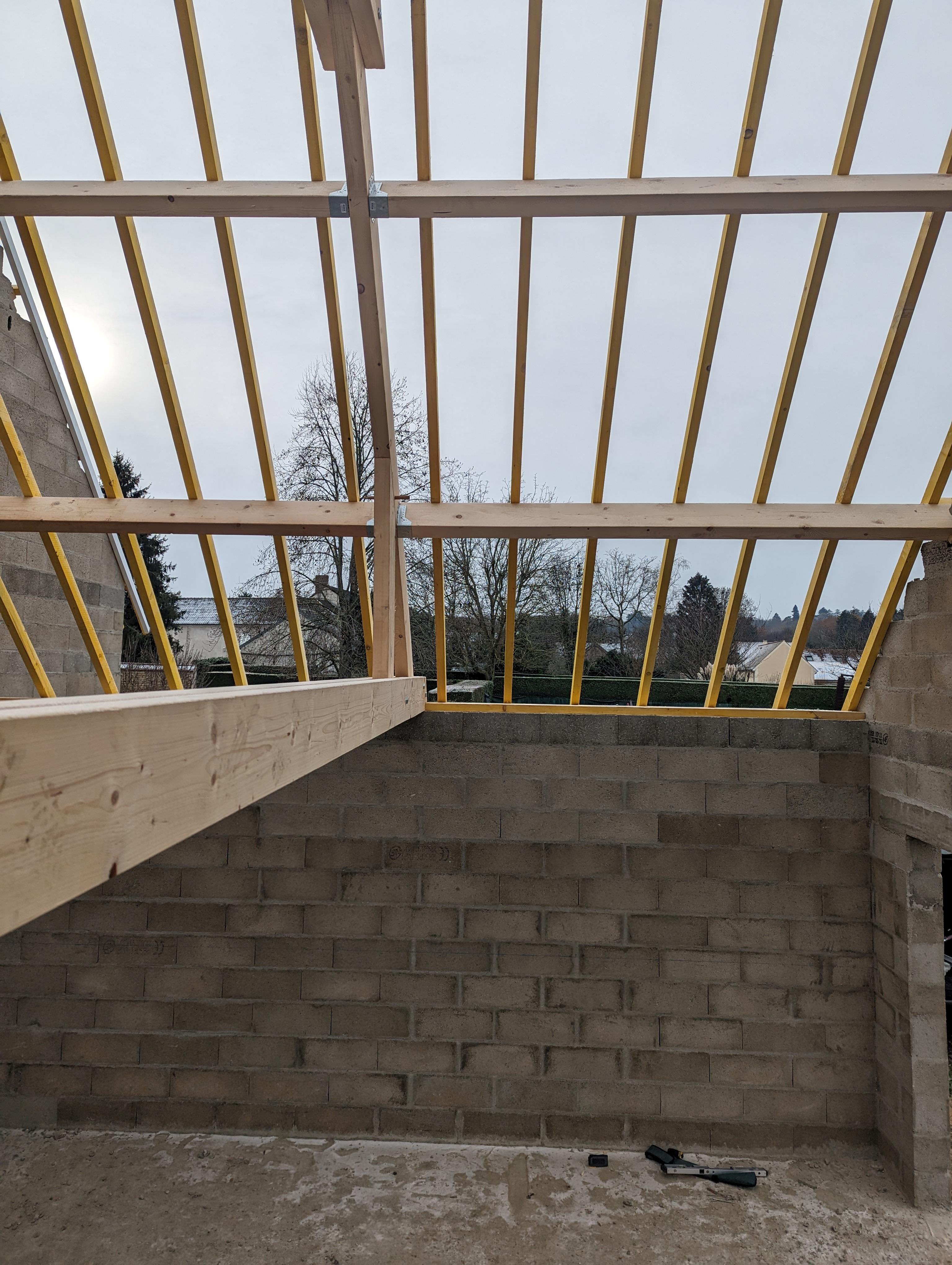

Bonjour, Je souhaiterai réaliser un plancher bois dans le grenier de mon garage, celui ci mesure 6m40 par 5m80 (mesure intérieure), avec plancher en osb de 18 pour du stockage, pas d'habitation. Un entrait de ferme (2x 220/80) repose sur les murs en parpaings et est dans le sens des 6m40.Afin de ne pas mettre de poids du plancher sur l'entrait je pensais poser de part et d'autre de celui ci des poutres de bois lamellé collé et d'y fixer mes bastaings/solives dans le sens de la largeur. Bonne ou mauvaise idée? Ou tout simplement me fixer directement sur l'entrait? Quelle section de BLC et de bastaings/madrier je devrai utiliser? Je vous remercie.

Poutres en Lamellé-collé GL24 de fabrication française (1 de chaque coté de l'entrait sans contact) - Pour un stockage de 100kg /m² uniformément répartie - Portée 6400 - Bande de chargement 1390 - Section 135 x 360 - Poids unitaire 170kg - Réactions aux appuis 690kg - Flèche à terme après fluage L/440 - Déformation maxi attendue 14 à 15 mm.
Solives BM C24 H= Maxi 18% - Portée 2780 - Entraxes 500 - Section 45 x 145 - Poids unitaire 10kg - Réactions aux appuis 90kg - Flèche à terme après fluage L/380 - Déformation maxi attendue 7mm.
OSB 3 en 2500 x 675 x 22mm.
