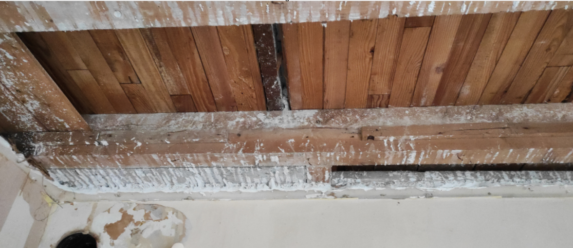

  • Localisation : Située entre deux solives, sans reprise directe de charge sur la longueur
  • Éléments fixés : Trois entretoises sont ancrées sur cette cloison (voir plan et photo).
  • Contexte : Les deux solives avec entretoises ne reprennent pas de charge spécifique. Cependant, je m’interroge sur l’impact de la suppression de cette cloison, située à seulement deux solives de distance des cloisons lourdes de l’étage.

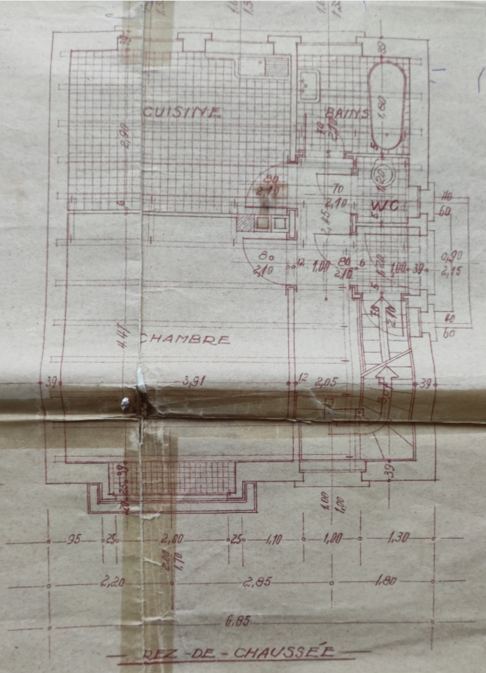

Plan rez de chaussée, solive parallèle visible:

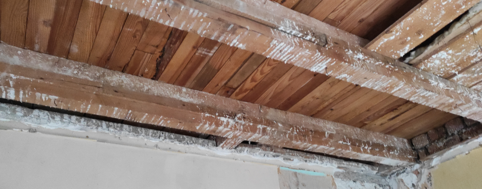

vue de la cloison RDC:

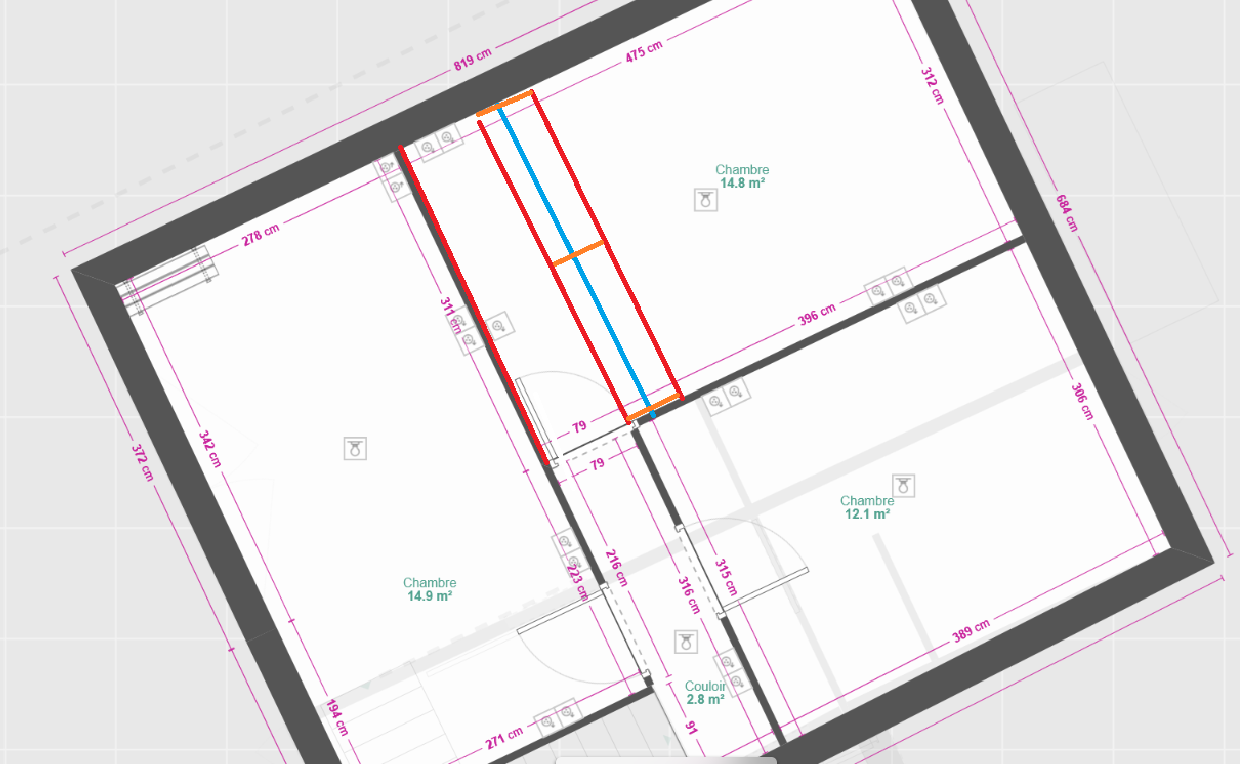

Plan étage (a peu près) en rouge solive et en bleue cloison que je souhaite abattre:
