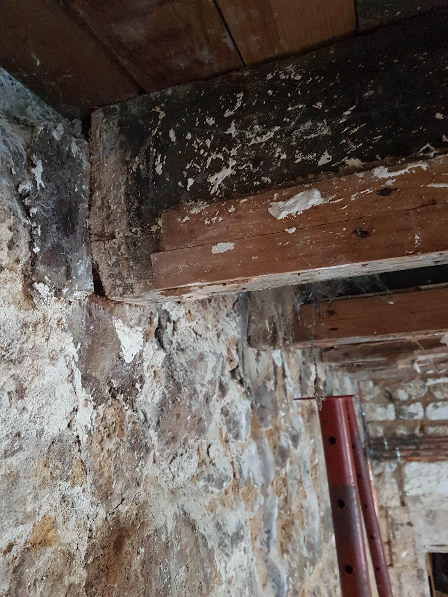

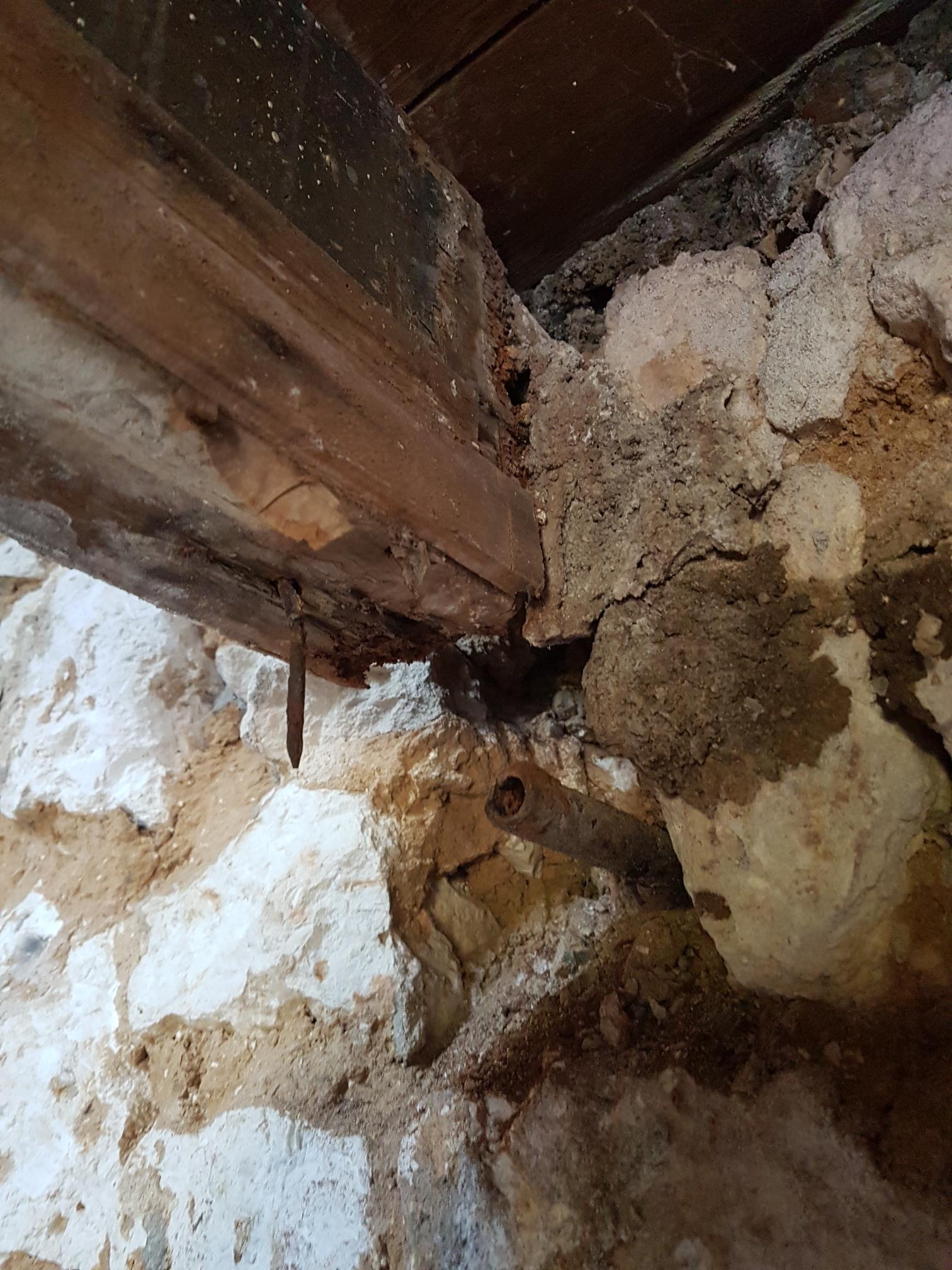

Par vérification nous avons tombé les lambris du plafond et cela n'a pas manqué : tous les abouts de solives fichés dans le mur ouest (celui qui est enterré) sont pourries. A noter les solives ont été scellées au ciment, la maison est d'ailleurs largement crépie ... nous décroutons petit à petit. Les abouts côté est sont nickels.
Donc seul le bout fiché dans le mur ouest est mort, en se décalant de 5 cm du mur on retrouve du bois sain.
Rétrospectivement cela donne des sueurs froides : comment se fait-il que tout cela tienne encore ? Et on marche dessus !

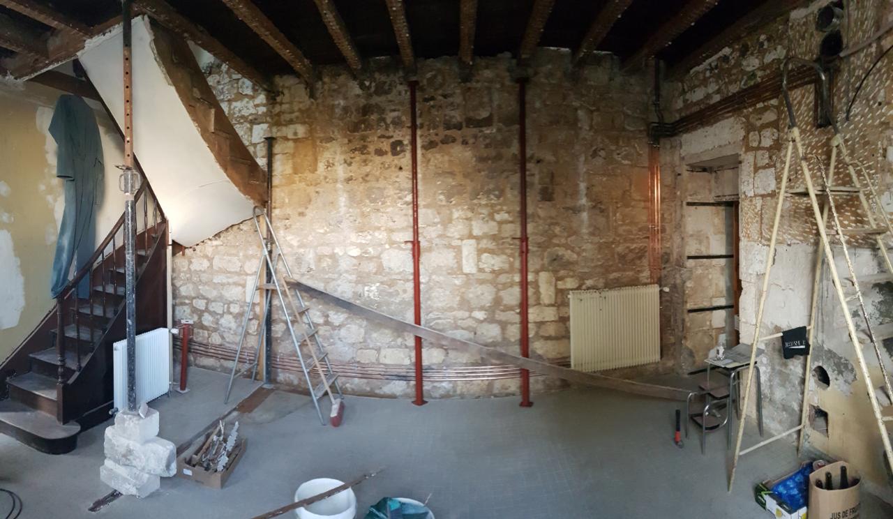

La portée est de 4m, les solives sont en 175 x 75, du sapin. Ce plancher est sur deux pièces de 16 m2 séparées par un vieil mais bel escalier en ormeaux. (dont les appuis, dans le mur ouest, sont morts eux aussi...)

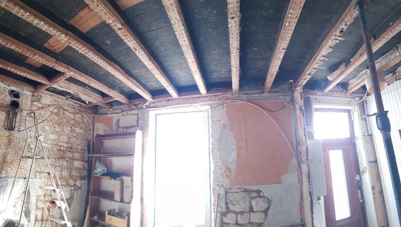

Question bonus : dans une pièce (en photo) le dessous des solives est enrobé dans un espèce de papier (4 ou 5 couches) maintenu en place par des petits liteaux cloués dans la solive. Avez-vous déjà vu ça, quel est le but ?

1) Sur les photos, on constate que ces solives ont déjà été ''réparées'' en extrémité. A priori, les pierres paraissent humide en partie haute du mur.

L'escalier peut être conservé en l'état en le désolidarisant du plancher actuel après étayage.

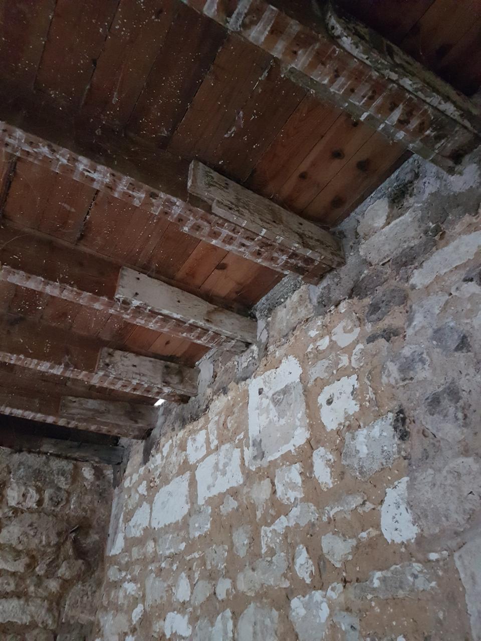

Par rapport à votre remarque sur la réparation, je ne suis pas sûr. Ce que l'on voit en sous face de solive c'est ce que j'ai décrit dans ma question bonus : des petites lattes clouées qui maintiennent quelques couches d'une sorte de papier. En revanche dans la pièce d'à côté les solives ont été réparées par moisage mais cela à été fait "à l'arrache" avec de la planche à découper disons.
