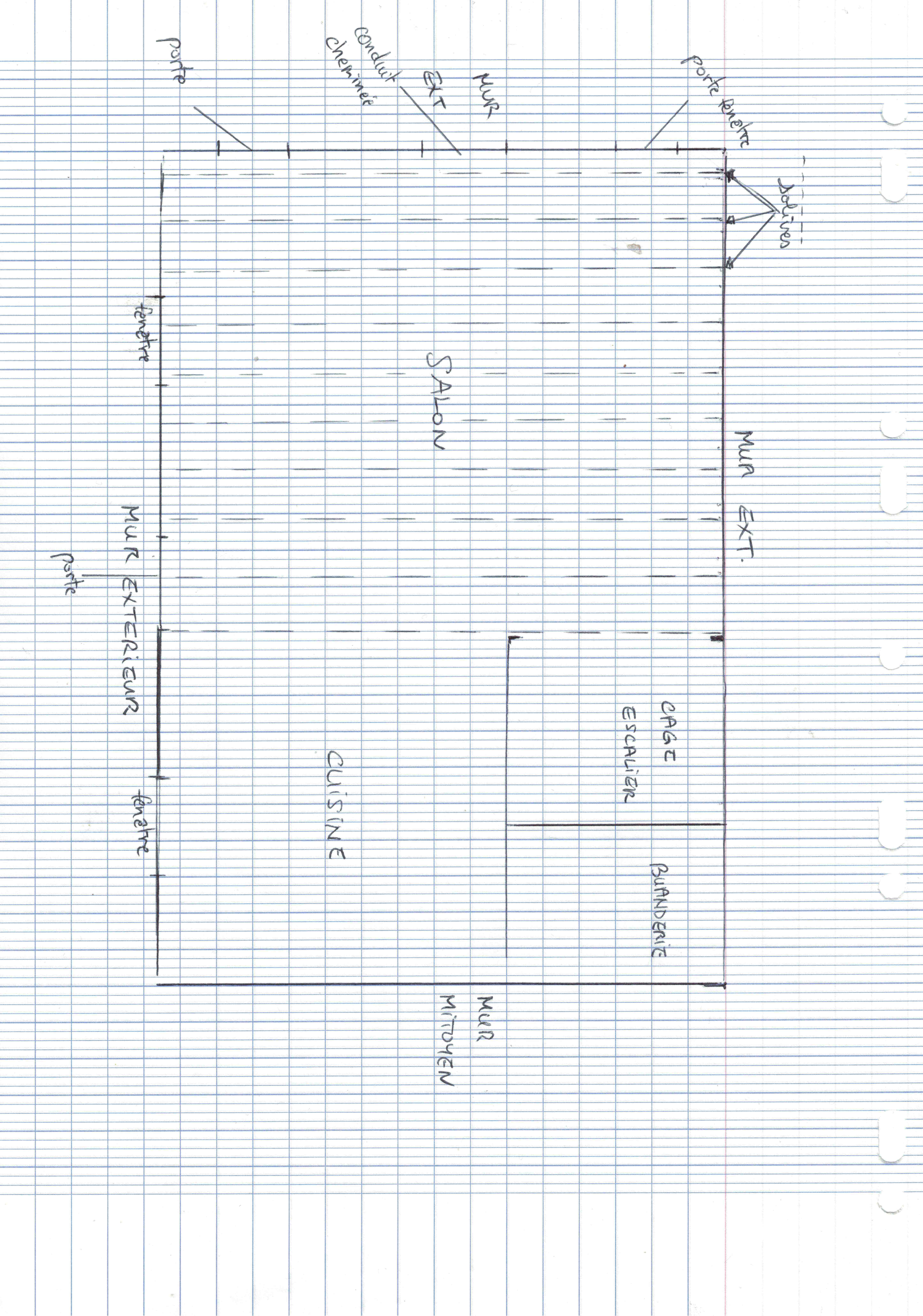

solives de dimension 75x225 avec entraxe variant entre 55 et 58 (et même 65 pour une d’entre elles), et une portée de 6m30 de mur à mur...
Voici la situation (je joins un schéma pour bien comprendre):
Actuellement au RDC il y a un faux plafond sous plancher en bois (pin) en placo et isolé phoniquement qui date de 2018, fait par nous-même (enfin des artisans) et qui coure tout le long du RDC .
(Je précise que nous avions fait tomber le faux plafond d’origine en plâtre sur lattis lorsque nous sommes rentrés dans la maison, et qu’à l’époque, nous ne nous étions pas posé la question de la solidité de la structure.
Les solives étaient en bon état à l’époque
Le RDC est composé d’un salon ouvert sur cuisine et d’une grande cage d’escalier elle aussi ouverte. La partie cuisine est dans le même volume que la cage d’escalier et une buanderie, soit un volume d’approx. 3.90x3.90 m pour la cuisine et 2.40 x 3.90 pour escalier et buanderie.
Le solivage de la partie cuisine est identique au salon mais avec donc une portée de 4 m. « seulement ».
La partie salon fait approx. 6m30 x 5.40m, et est ouvert sur la cage d’escalier et la cuisine ouverte. (Je précise qu’il y avait une cloison en briques entre cuisine et salon qui partageait l’espace et que nous avons abattu quand nous sommes rentrés. Cette cloison était placée sous une solive, elle soutenait certainement cette solive mais pas les autres, c’est pourquoi nous avions choisi de la faire tomber)

1)    A priori vous évoquez DEUX plancher, celui du RCH (salon-cuisine-buanderie) et celui de l’étage (chambres). Pour l’un et l’autre, précisez la composition de ces deux planchers de la sous-face à la surface.
2)    S’il y a des cloisons sous et sur ces planchers et de quelle nature.
Pour information préliminaire, concernant un plancher courant avec plafond, isolant, cloisons et revêtements de sol (hors carrelage), pour des charges courantes permanentes de 90 kg/m² et d’exploitation de 150 kg/m, pour une portée de 6300, des entraxes moyens de 565 et des solives de section 75 x 225 le résultat est : Taux de flexion 110% - Flèche relative L/120 (au lieu de 300) ce qui peut amener à des déformations de l’ordre de 35 à 52mm.
Il est certain que sans présence de cloison les résultats sont meilleurs : Taux de flexion 94% - Flèche relative L/135 (au lieu de 300) ce qui peut amener à des déformations de l’ordre de 32 à 46mm. Section quand même insuffisante.
Par ailleurs, on ne connait pas la nature du plancher actuel, mais il est évident que les entraxes ne permettent pas l’utilisation de dalles standards.
Votre question concerne à priori le plancher d’étage, certes, mais quid de celui du RCH ?
Quelles sont les possibilités d’accès pour l’un et l’autre ?

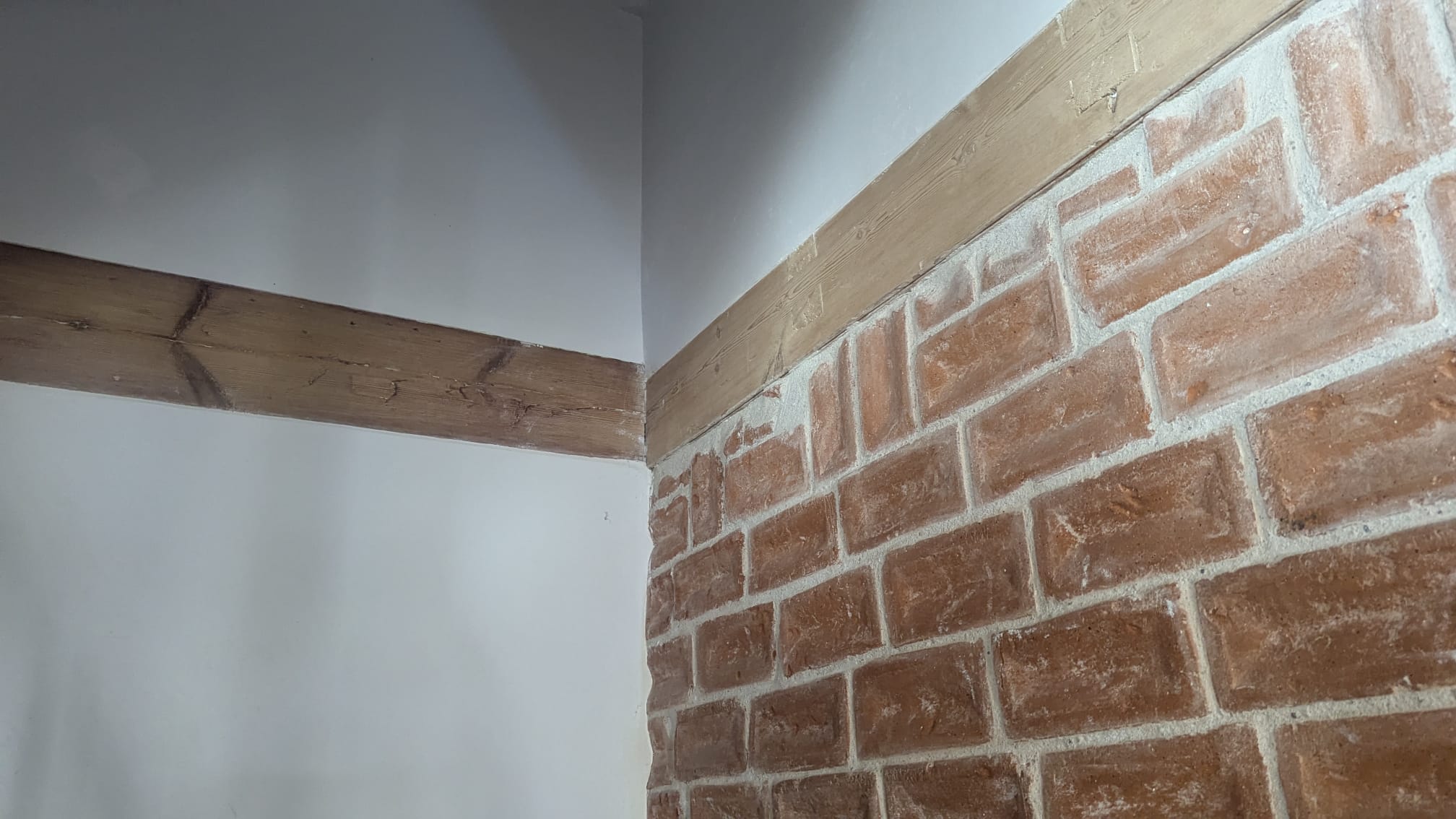

J'ai songé à la solution ipn ou mur porteur, cependant le mur qui sépare cuisine et cage d'escalier est une cloison en brique, le solivage du plancher à cet endroit reposant sur une panne posée sur la dite cloison en brique et prise sur les solives qui ferment cette cage d'esclaier (je joins une photo car pas simple à décrire)
Donc pour un IPN j'imagine il faudrait 1 poteau béton au niveau de l'angle cage d'escalier/cuisine, mais un seul serait-il suffisant ? Je penchais sinon pour 2 sections de mur porteur de 80 cm de long,  perpendiculaire au solivage, une section donc dans cet angle cuisine/escalier et une autre en face en appui perpendiculaire du mur porteur,et ainsi venir poser l'ipn dessus en créant une sorte d'arche. Cette solution réduirait la portée de l'ipn à moins de 4 m.
Le volume RDC est vaste (50m2 environ et presque 3 m sous plafond), nous pouvons nous permettre de séparer  partiellement le salon en 2 espaces.

Pour les précisions demandées:
-La maison est sur 2 étages, le RDC est sur dalle ancienne sur terre plein.
Le plancher du 1er étage de la sous-face à la surface est composée de:
-faux plafond en placo
-isolation phonique laine de roche
-solive
-plancher en pin/ pas de rêvetement de sol
Donc pas d'accès simple à cause du faux plafond.
-Au-dessus du salon du RDC, au 1er étage, il y a une chambre et une sdb séparée par une cloison en brique.
Je pense qu'il y avait une cloison similaire, au même endroit au RDC et qu'elle a été supprimée à un moment.
-L'idée donc de recréer partiellement un mur porteur à cet endroit avec ipn est peut-être une piste à creuser

Un IPN (reposant d'un côté sur mur porteur en moellon de 60 et de l'autre sur poteau béton à l'angle cuisine/cage d'escalier) aurait une portée de 5200.
La portée de 6300 du solivage deviendrait 2600 d'un côté et 3700 de l'autre.
