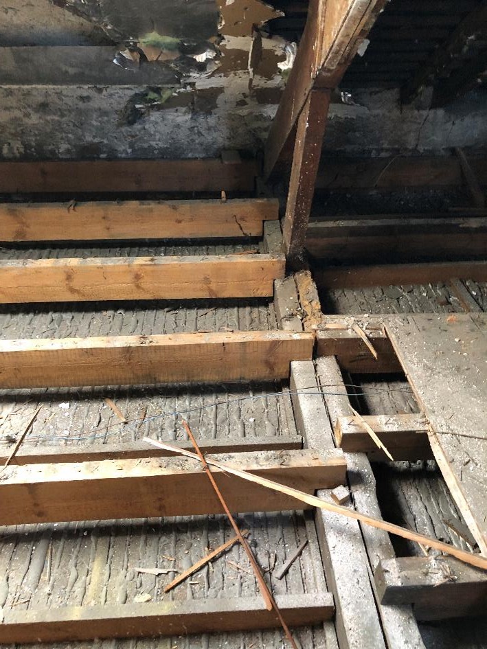

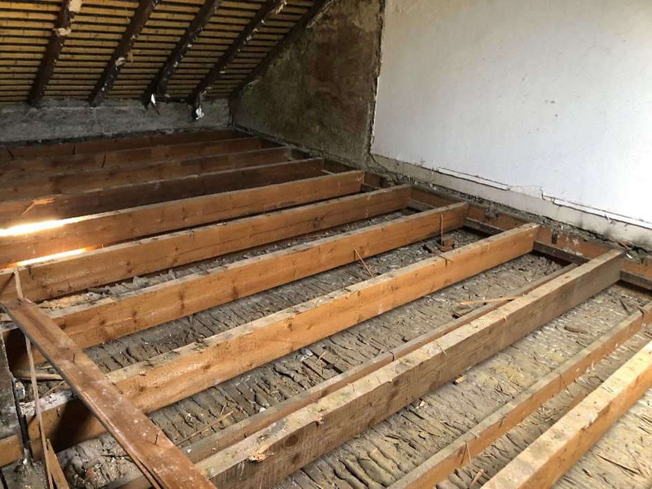

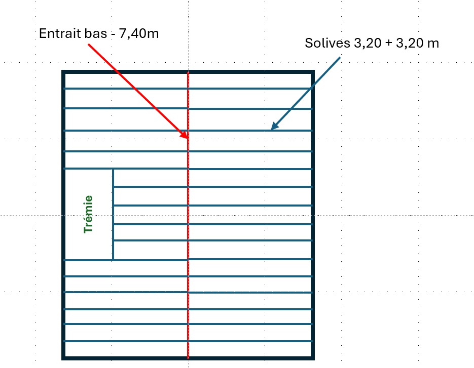

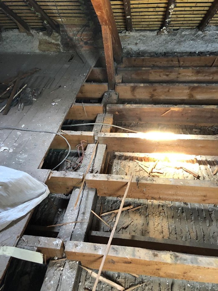

Au moment de la dépose du plancher, horreur, le solivage repose sur l'entrait bas (740 cm de long pour une section de 120*180 mm) (qui doit travailler en traction et non pas en flexion, je l'ai lu à quelques reprises par ici). Le solivage lui est dans le sens de la largeur avec l'entrait bas qui coupe la surface en deux parties égales de 320 cm chacune et présente un entraxe de 55 cm pour une section de 63 par 175mm. Les solivettes sont encochées et posées sur l'entrait. Côté porteur, elles sont encochées posées pointées.
La ferme est constituée de deux arbalétriers, un poinçon, un entrait bas et deux jambes de force. Les contrefiches ayant vraisemblablement été déposées par de précédents occupants.
Le plafond (latis plâtré) du R+1 est indépendant du solivage plancher combles mais repose lui aussi sur l'entrait.

A priori, rien n'est prévu pour faire de l'habitable (aménagé ne veut pas dire habitable), Solives sur entait, entaille des solive non approprié (moitié de la hauteur au lieu de 1/4), section et entraxes inconnus, absence de film de sous-toiture donc pas d'étanchéité à l'ai et à l'eau, bref, si cette surface vous a été vendue pour une surface habitable, il y a tromperie et si vous souhaitez en faire une surface habitable, il y a beaucoup à faire ? A vous de voir si cela vaut le coup, techniquement et coût.

L'idée serait de positionner une poutre de part et d'autre de l'entrait pour prendre la charge du solivage (mais la section risque d'être très (voir trop) importante vue la portée demandée.
En surface, cela ferait 740*320 cm par plateau, soit 24 m2 à 240 kg/m2 soit 5760 kg.
J'ai cru lire que la poutre devait être dimensionnée pour une reprise de charge de 62% soit 3571 kg, soit, en prenant un pied de pilote, de 500 kg par mètre linéaire. En section, en lamellé-collé, cela donnerait du 160*320 ? Se pose ensuite la question de l'ancrage et de la maçonnerie...
Une solution alternative serait de passer le solivage dans l'autre sens (parallèle à l'entrait) avec fixation sur muralière en lamellé-collé comme vous le préconisiez ici mais c'est un autre projet !
