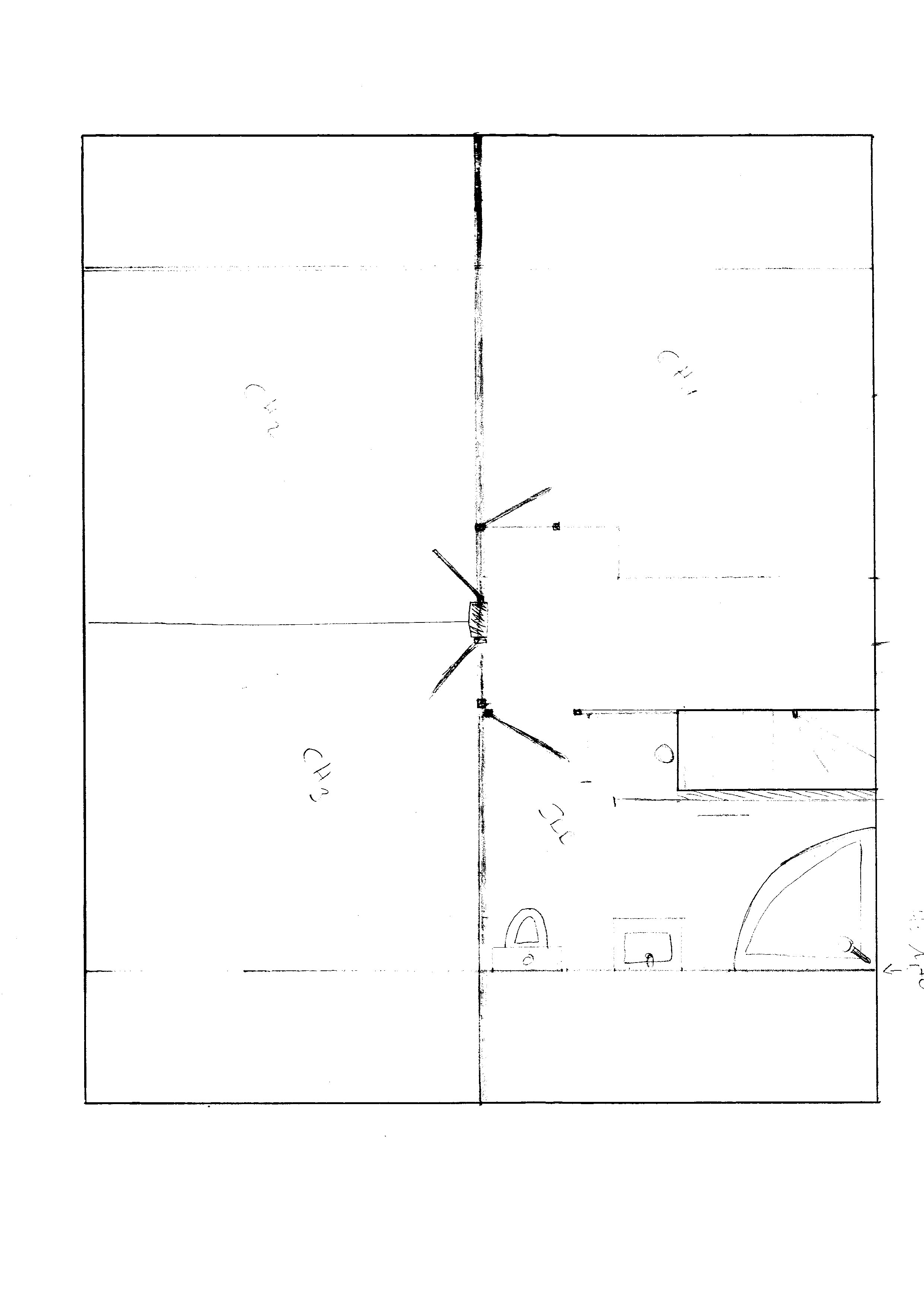

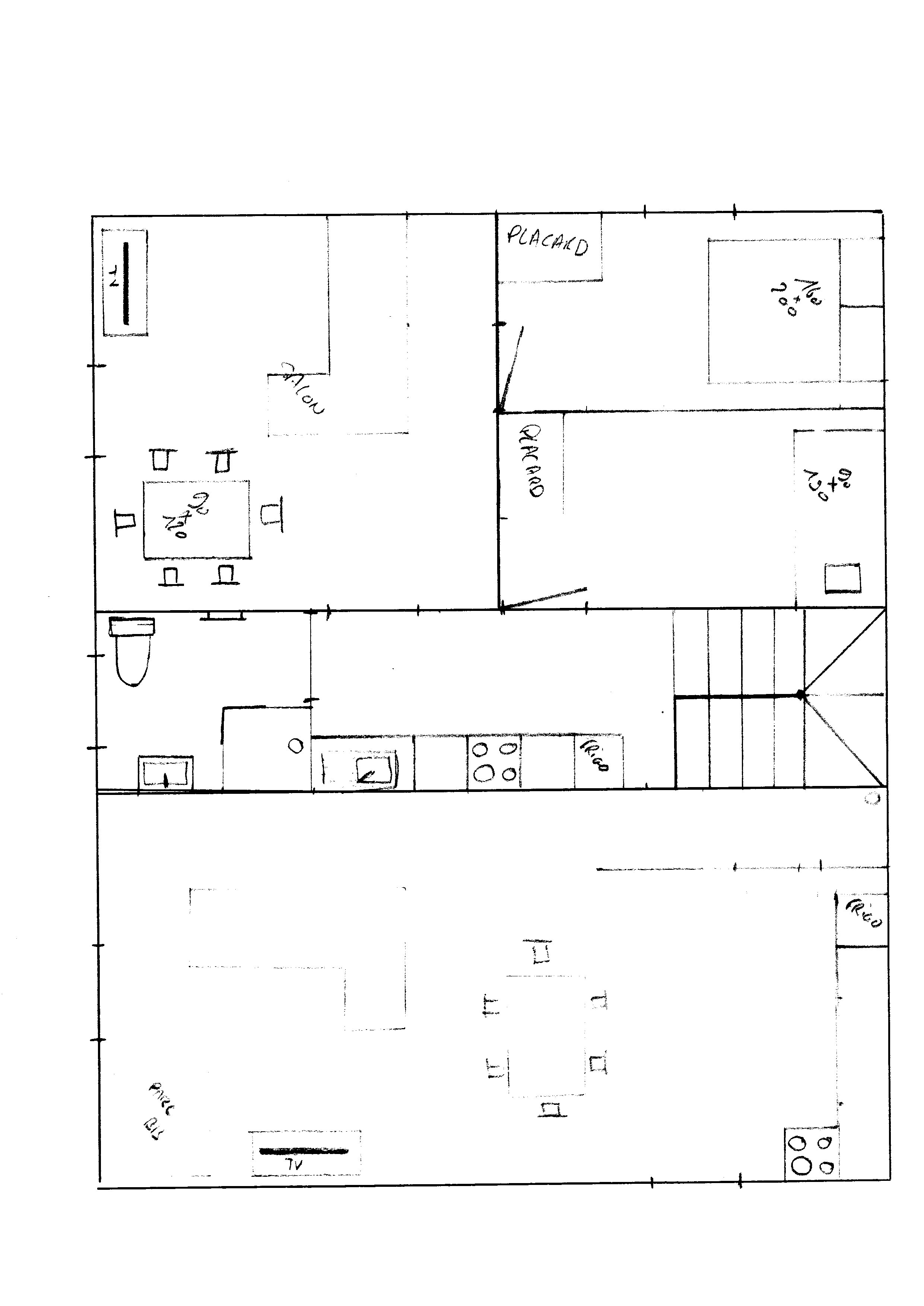

J’achète une maison 9m*11m soit environ 300m2 sur 3 niveau ( RDC,  1er et comble que je compte aménager) des années 1920 en très bon état.
Je souhaite diviser cette maison avec 2 appartements au rdc, 2 a l'étage avec un qui aura un accès au comble.
Donc mes questions concernent mes solives sont-elles de sections suffisantes pour supporter le poids ?
-Le plancher entre le rdc et le 1er étage a des solives de 70*200 entraxe 50 dans le sens des 11m sachant qu'il y a 2 cloisons porteuses dans le sens des 9m dans cette configuration 4.5m, 2m, 4.5m.
Je compte enlever le vieux parquet en bois directement fixer sur les solives pour isoler le plancher, et poser des plaques OSB3 16mm ou 18mm et un parquet flottant idem au comble.
-Le plancher entre le 1er et les combles a des solives de 60*150 entraxe de 50 avec les 2 cloisons porteuses.
Je souhaiterais faire 3 chambres plus 1 salle de bain dans les combles.
Merci a tous.
