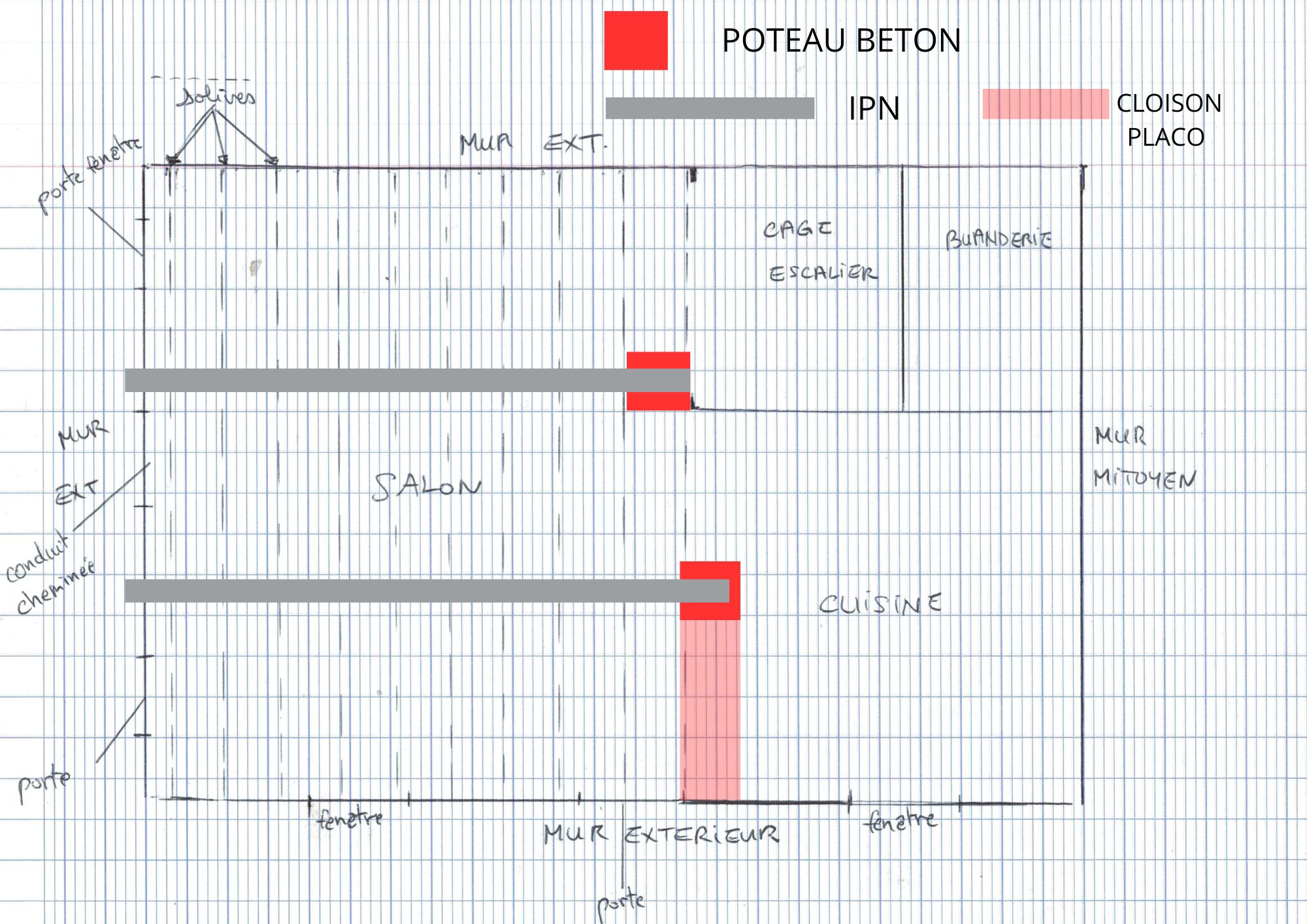

Voici la situation (je joins un schéma pour bien comprendre):

Calculer la section d'une poutre métallique serait cautionner implicitement cette solution, ce que je ne peux pas faire. Cette poutre devrait reprendre 1060 kg /ml plus son poids propre avec des réactions aux appuis de l'ordre de 3400kg soit plus de 15kg/cm². Si vous trouvez quelqu'un pour prendre la responsabilité, libre à vous, en ce qui me concerne la réponse est non. De plus il faudra régler la fixation des solives sur ladite poutre alors que toutes les solives ne sont sans doute pas au même niveau en sous-face. Entreprise vouée à l'échec à long terme. Désolé.

Merci Boisphile pour votre réponse, je craignais que la portée soit rédhibitoire.
Quelle portée serait acceptable?

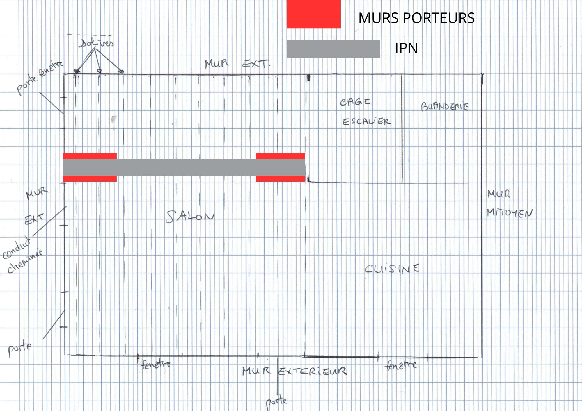

Quelques idées (même si je ne sais pas si c'est techniquement faisable):
1. raccourcir la portée de cet ipn avec des sections de murs porteurs (de 80cm/1m de long par exemple) de chaque côté de la portée
2. installer un second IPN dans la longueur
Le volume RDC étant vaste, nous pouvons nous permettre de diviser partiellement certains espaces (ma préférence allant à la 2nde option).
Ou bien n'existe-t-il aucune solution?
(et encore merci pour votre temps)
