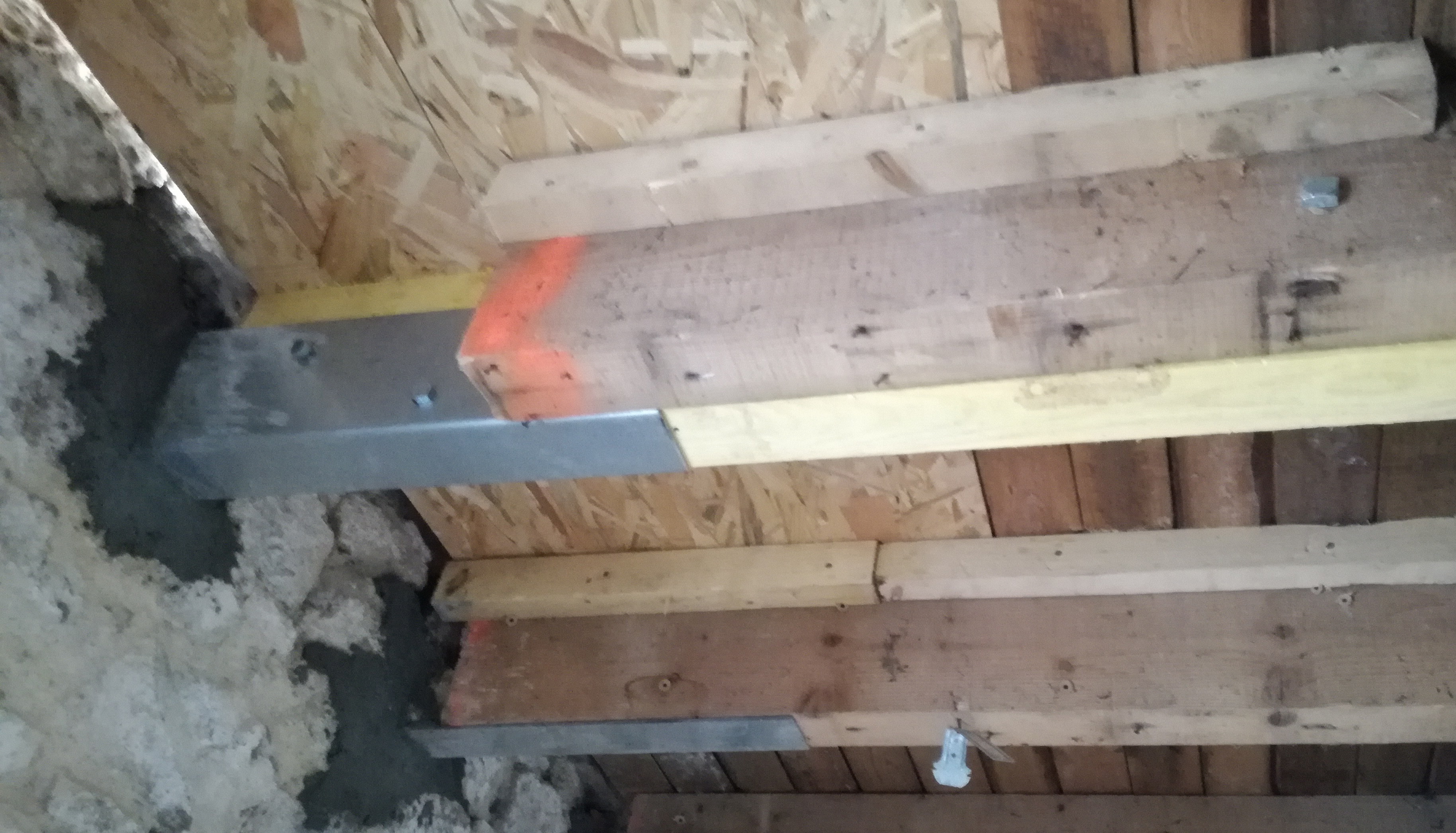

J'ai trouvé une photo sur le net qui montre un prolongement en tôle pliée, est-ce acceptable? Sous quelles conditions?

Voici  la photo en question:
J'ai également trouvé cela mais technique qui me semble assez compliquée à mettre en œuvre:

Il faut bien être conscient que c'est l'appui d'une solive qui est le plus sollicité. Les deux photos montrent un "bricolage de haut vol" sans doute efficace dans un premier temps, mais sans garantie dans la durée au-delà de dix ans.
Il est possible de doubler la solive malade : 1) en la coupant suffisamment loin de la partie pourrie - 2) En plaçant une solive neuve à ses cotés de longueur d'au moins deux mètres au-delà de la coupe et de les boulonner ensemble avec un plan de boulonnage précis en fonction de la charge à reprendre et de la section des solives.

Il s'agit d'un plancher d'habitation courant. Comment déterminer la section de la solive qui prolongera et le plan de boulonnage?
Que peut-il se passer concrètement avec des bricolages type photo 1 & 2?

Il faut donner la portée (entre deux murs sans compter les scellements), les entraxes et la section des solives et préciser la longueur de la coupe jusqu'au bois saint.
Photos 1 et 2, il y aura nécessairement des glissements d'assemblage et donc flexion au niveau de ces assemblages.
