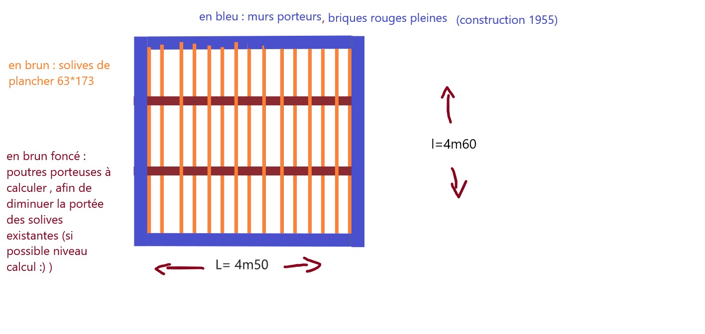

J'aurais une question, comment calculer la bonne section de poutre(s) ? afin de diminuer la portée des solives existantes (4m60, 63*173,entraxe +/-33 cm)
Espace sous le solivage actuel : 20 cm :/  , d'où l'idée de mettre 2 poutres ?
ou une autre idée, intercaler le(s) poutres de soutiens en coupant les solives puis mettre sabots .

Beaucoup s'y sont lancés, peu ont aboutis. Les déformations des solives ne sont pas identiques, il faudra procéder par des calages aléatoires, les solives ne seront pas fixées avec leurs calages etc...
Deux poutres multiplie les problèmes par deux.
Une seule poutre, il faudra un BLC en 140 x 360, compliqué à mettre en place.
De plus vous ne savez sans doute pas l'état des têtes de solives dans les scellements. Il faudra démonter le solivage pour le fixer sur les flancs de la poutre.
Avec une portée de 4600, il serait plus raisonnable de repartir sur du neuf quant à tout démonter, poser des muralières puis des solives de portée 4500 avec entraxes de 500 et une section de 75 x 225.

Effectivement, c est plus compliqué que de refaire le solivage à neuf.

Non erreur, c'est plus compliqué, moins rationnel et plus long de tout étayer, de couper les solives qui garderont leurs déformations, de poser une poutre et de venir les fixer par sabots le long de ladite poutre que de tout démonter et de refaire à neuf, de plus ce sera repartit pour un siècle.
