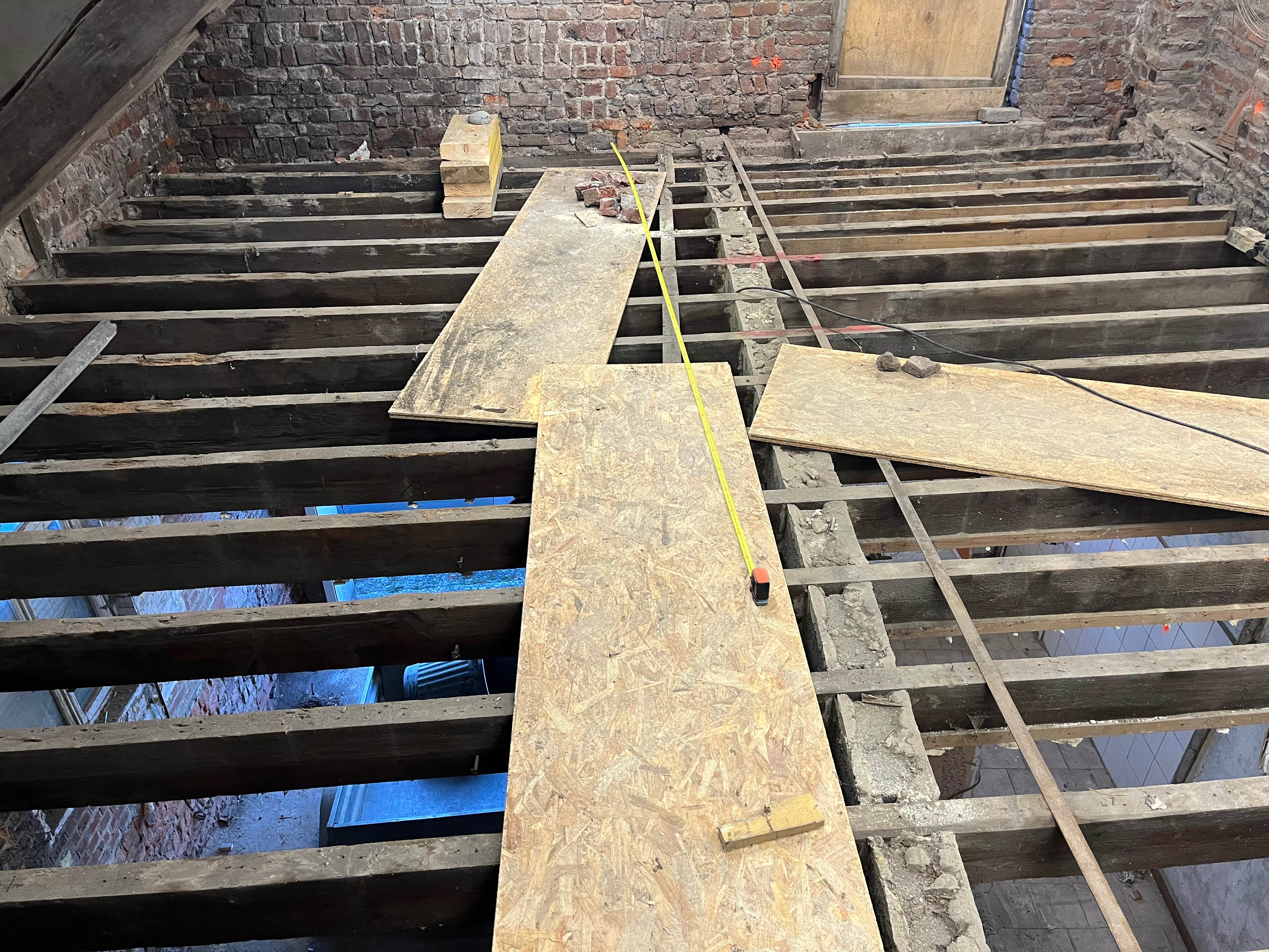

Bonjour, je vais rénover un plancher.
Celui-ci, mesure 5,30 m, avec un appui intermédiaire à 2,90 m. C’est un mur en parpaing .Les solives font 63/170 millimètres avec un anthrax de 35 cm.

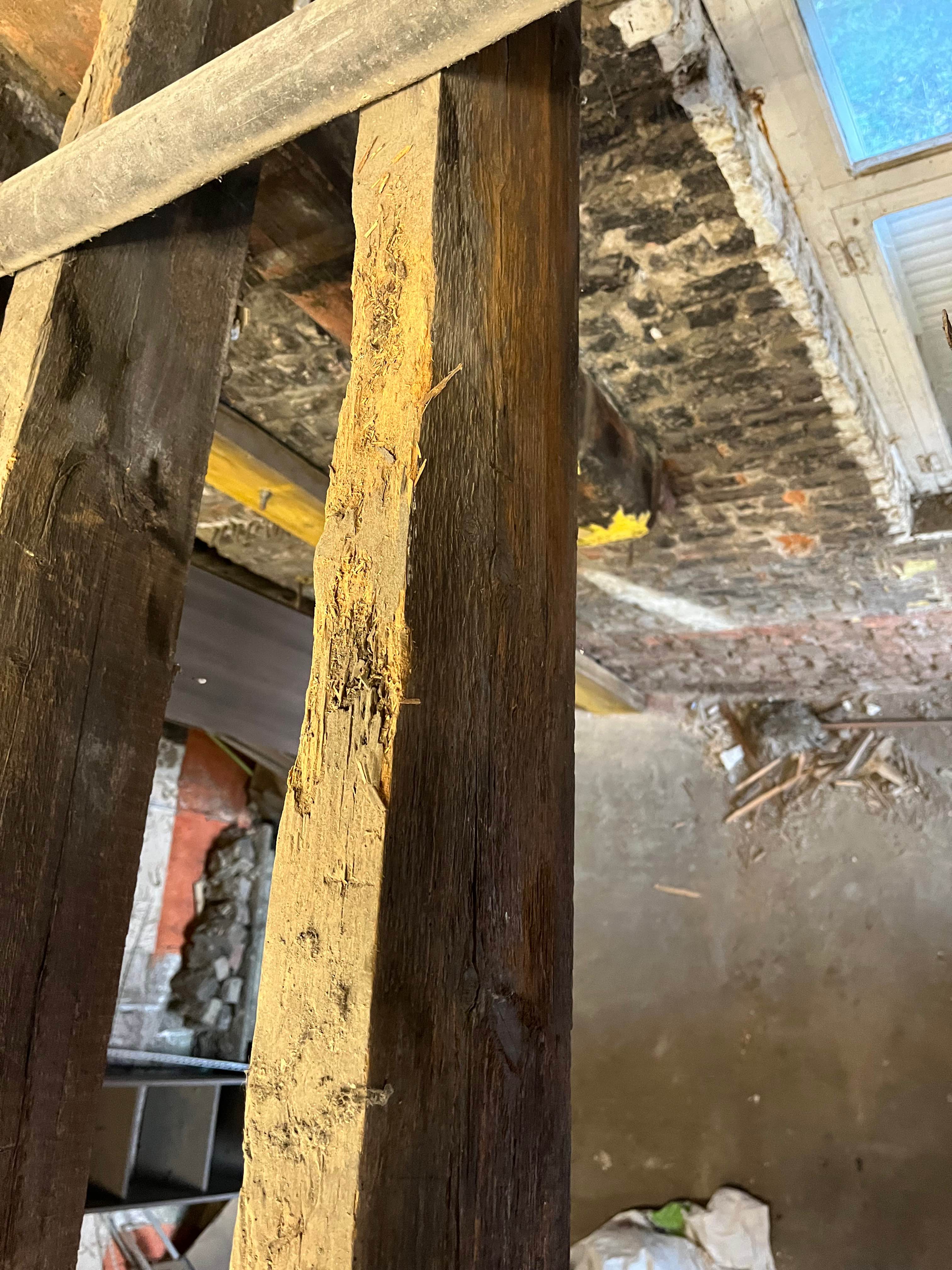

Le problème est que une partie de mon Solage est en mauvais état. À 2,90 m il y a un mur en parpaing qui reprend la portée des solives et à partir du mur en parpaing. Les solives côté Garage sont dans un mauvais état.(elles sont surtout abîmées, côté, mur extérieur.)
Je me demandais s’il était possible de garder la partie en bon état de couper la partie qui est abîmée au niveau du mur en parpaing et de poser une muralière sur ce mur en parpaing ainsi que sur celui d’en face qui est en brique plein .
Ce qui fait que je garderai la partie scène et repartirai avec deux muralière pour. la partie Garage.

Je pensais couper la solive à ras du mur en parpaing donc coter gauche où il y a le mètre.
puis poser une muralière as ras des solive sur le mur en parpaing et une en face (sur la gauche de la photo ) sur le mur en brique pleine.
ensuite faire tenir les muralière avec tige fileté et la vissé également avec les solive qui reste en place.
Puis posé des sabot sur la muralière et pose des solive .

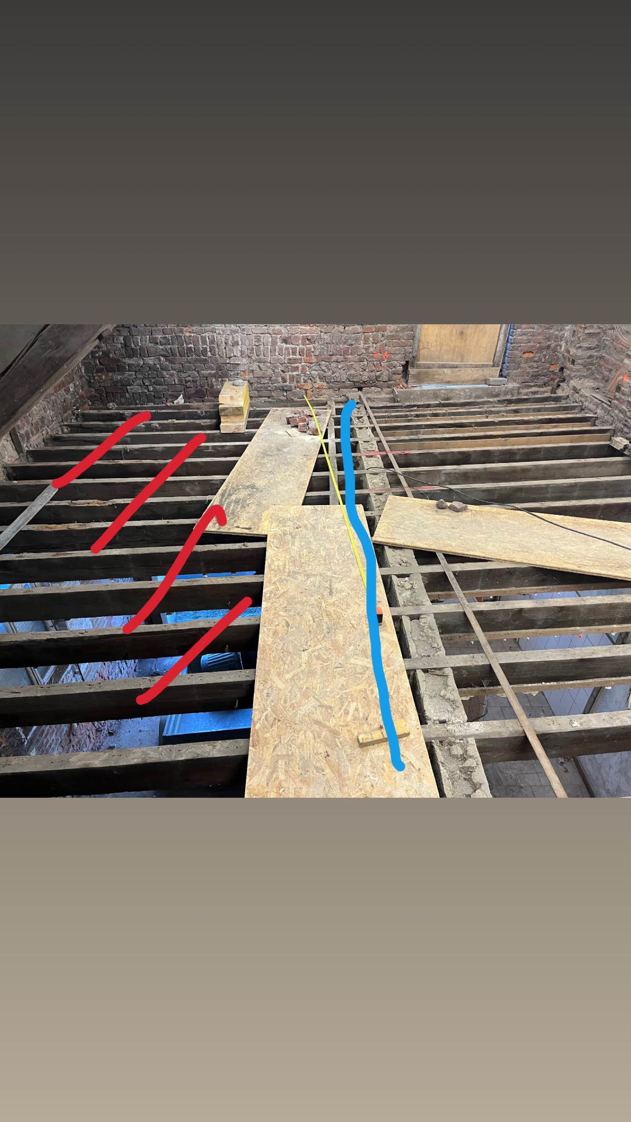

Je souhaite garder la partie à droite du mur en parpaing car elle est on bonne et état.
Donc couper les solive coter gauche du parpaing(rouge) et sur la partie à gauche mette une muralière sur le mur en parpaing (ligne bleu ) et sur le mur en brique (toujours partie gauche ).
Je garde les solive existant sur 2,40 ( à droite )et change les (2,90 a gauche ) qui reposeront sur muralière .
7. Solo âge il y a 2 mois
OK ! Pas de problème.
